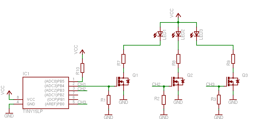

大功率RGB LED控制器是tinyRGB的扩展,用于驱动大功率LED。在这个项目中,我使用了一个3 x 1W共阳极RGB LED。Q1到Q3是N沟道HEXFet MOSFET,具有逻辑电平驱动和约50毫欧的导通电阻。R1到R3约为2.2k,R4到R6约为15k,而R7到R9取决于使用的LED和VCC。如果您使用导通电阻较高的FET,则必须在计算中考虑RDS!
Rx = (Vcc-Vf)/Im – RDSon
[Vcc: 电源电压, Vf: 二极管正向电压, Im: LED最大电流]
AVR的软件与tinyRGB相同。
