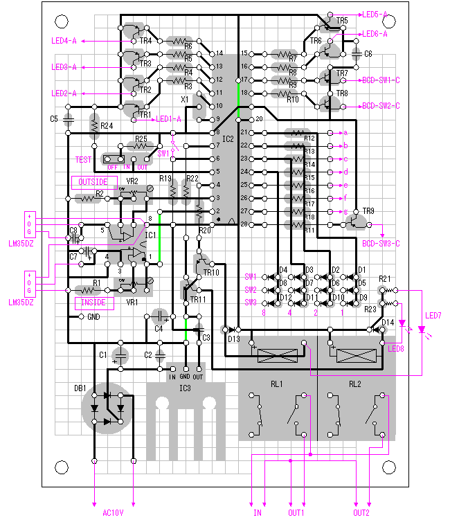

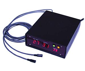

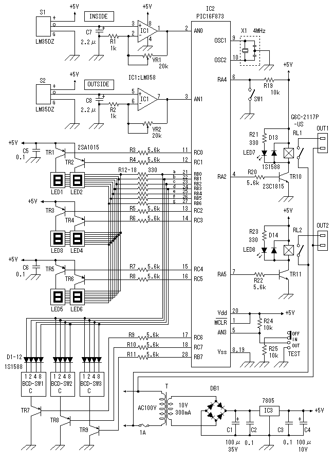

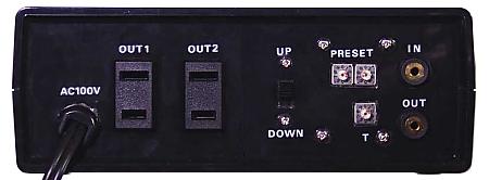

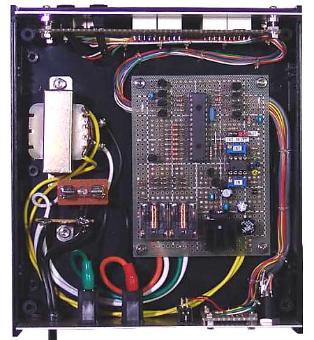

使用PIC的室温控制器。该设备使用两个温度传感器,驱动外部设备,并将房间温度保持在预设温度。该设备的目的是防止房间温度因计算机的热量而上升。如果空调一直运行,电费会变得很高。因此,我制作了这个设备,它使用一些通风风扇自动调节房间温度。此外,还附加了低于预设温度的功能。我认为它可以用于温度控制,例如温室。
