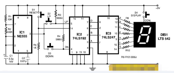

这是使用7段LED的比赛计分显示电路图。该电路由一个定时器IC、两个十进制计数器和一个显示驱动器以及一个用于显示分数的7段LED显示屏组成。
游戏很简单。如上所述,这是一场计分游戏,快速(短步)获得100分的选手获胜。对于评分,可以选择按下开关S2或S3。按下开关S2时,使计数器正向计数,而开关S3有助于向下计数。
在开始新的游戏之前,甚至是新的移动,您必须按下开关S1来重置cicuit。此后,按下两个开关中的任何一个,即S2或S3。
按下开关S2或S3时,计数器的BCD输出变化非常快,当您松开开关时,最后一个数字仍保持在IC2的输出端。锁存的BCD数输入到BCD到7段解码器/驱动器IC3,该驱动器驱动共阳极显示器DIS1。但是,您只能在按下开关S4时读取此数字。
在两个玩家“X”和“Y”之间进行游戏的操作顺序总结如下:
玩家“X”首先按下复位开关S1,然后按下并释放开关S2或S3。此后,他按下开关S4来读取显示(乐谱)并手动记下这个数字(比如X1)。
玩家“Y”也开始瞬时按下开关S1,然后按下开关S2或S3,然后在按下开关S4后记下他的分数(比如Y1),与第一个玩家所做的完全相同。
玩家“X”再次按下开关S1并重复上述步骤1中所示的步骤并记下他的新分数(例如X2)。他把这个分数加到他以前的分数上。玩家“Y”轮流重复相同的程序。
比赛继续进行,直到两名球员中的一名球员的总分达到或超过100分,才被宣布为获胜者。
多位玩家可以参与此游戏,每个玩家都有机会在自己的回合中得分。
使用多用途PCB构建电路。将显示器(LED和7段显示器)与三个开关一起固定在机柜顶部。的电源电压?电路为5V。您可以使用三个串联的电池来操作这个游戏计分显示电路。
