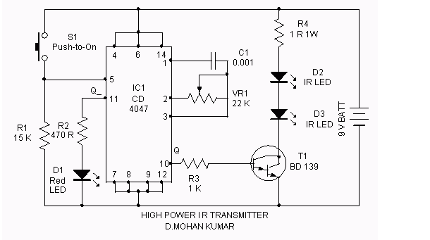

该红外发射器可以在 10 米或更远的距离内激活基于 IR 的开关电路。它是一种高功率红外发射器,通过达林顿晶体管BD 139驱动两个红外LED,以增加范围和方向性。
IC CD 4047 作为非稳态多谐振荡器接线,其输出脉冲取决于 C1 和 VR1 的值。通过调整VR1,输出频率可以在10 KHz至60 KHz之间调节。 IC1的高输出可从其Q输出(引脚10)获得,用于驱动NPN达林顿晶体管BD 139。电阻R4将红外LED的功率限制在更安全的水平。Q_(引脚 11)是 IC1 的互补输出,用于连接与红外信号平行闪烁的指示灯 LED。
红外变送器电路图
