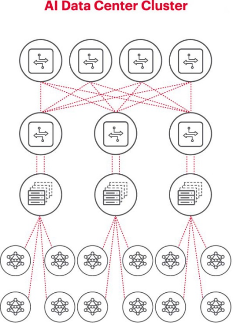

AI集群是一个小型网络
在构建AI集群时,有必要将更多GPU连接起来,这样它们才能协同工作。而GPU之间的连接可以通过创建微型计算机网络的方式来实现,让GPU与GPU之间能够互相发送和接收数据。
image.png?imageView2/2/w/1000
图1:AI集群
图1展示了一个AI集群,其中最下方的圆圈代表了GPU在执行任务时的工作流程。将许多GPU连接到了机架顶部(ToR)的交换机。ToR 交换机还连接到了上图顶部的骨干网络中使用的交换机,这张图充分描绘了需要集成众多GPU时所采用的清晰网络层次结构。
