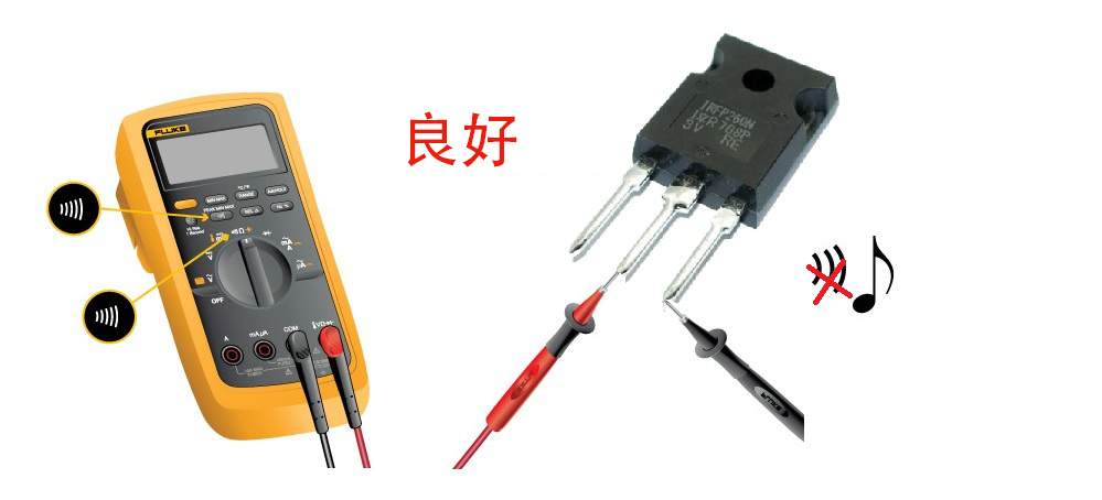

方法#1:
wKgaomUKmWiADKumAAPjYuL327I844.png?imageView2/2/w/1000
1.首先打开数字万用表并选择“连续性”模式,测试电路的完整性。
2.将测试引线连接至 MOSFET 端子。将测试引线保持在 (A) 连接处连接几秒钟。
3.如果万用表蜂鸣器亮起,则MOSFET 处于不良(损坏)状态。
wKgaomUKmXOAN1LcAAQAqAuwqsk724.png?imageView2/2/w/1000
1.将测试线连接至 MOSFET 端子。将测试引线保持在 (B) 连接状态几秒钟。
2.如果万用表蜂鸣器熄灭,则MOSFET 状况良好。

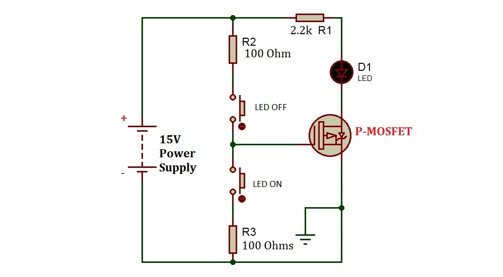

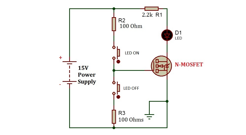

方法#2:
N 型 MOSFET:
wKgaomUKmaSALPJhAADTax-xaik118.png?imageView2/2/w/1000
1.连接(C)完成后,按下开关(LED ON Switch)——如果LED亮起,则IGBT是好的。否则,LED 不亮,IGBT 坏。
2.当您按下开关(LED OFF 开关)时 - 如果 LED 熄灭,则 IGBT 良好。否则就是IGBT坏了。
P 型 MOSFET:
wKgaomUKmYeAe4YfAADUgbfEoKA150.png?imageView2/2/w/1000
1.连接(E)完成后,按下开关(LED ON Switch) - 如果LED熄灭,则IGBT良好。否则,LED 亮,IGBT 坏。
2.当您按下开关(LED 关闭开关)时 - 如果 LED 亮起,则 IGBT 良好。否则就是IGBT坏了。
