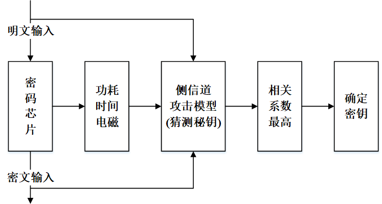

为什么这两个漏洞这么强大,只要从浏览器就能获得信息?因为这两个漏洞是一种“侧信道攻击”。
所谓侧信道攻击(Side Channel Attack,SCA)指的是通过收集分析加密软件或硬件在工作时附带产生的各类侧信道物理量来破解密钥的方法。比如,密码算法的功耗分析攻击、电磁分析攻击、计时攻击、故障注入攻击等。
而SLAP和FLOP的信道,都来自CPU的微架构。每当攻击者和目标在物理CPU上运行时,它们都会共享CPU的内部资源,例如内核、缓存和内部缓冲区。共享资源会导致争用,而争用可以间接衡量通过几个变量,如timing或power consumption等。这些测量会在CPU 上目标的行为上留下“指纹”。 因此,攻击者可以滥用此漏洞来推断目标的密钥,即使它们在进程级别或虚拟机管理程序级别被隔离。

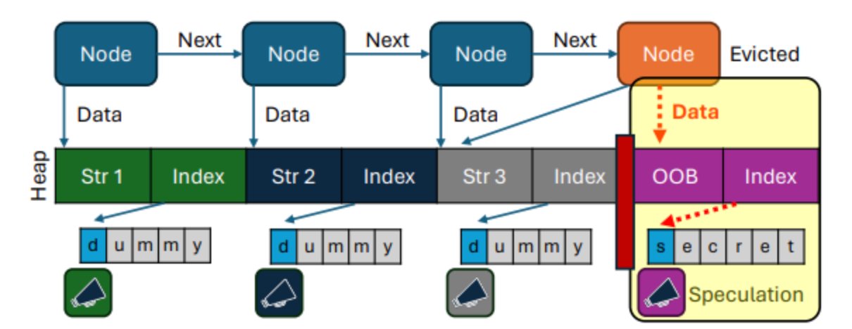

SLAP的工作原理
攻击者可以“训练”CPU 预测特定的内存访问模式,然后通过突然改变内存布局来操纵其访问秘密数据,导致后续的预测指向该秘密数据。
CPU在信任其预测的情况下,会在意识到并纠正错误之前读取并处理敏感数据,从而使攻击者能够利用缓存计时或其他侧信道来推断泄露的数据。

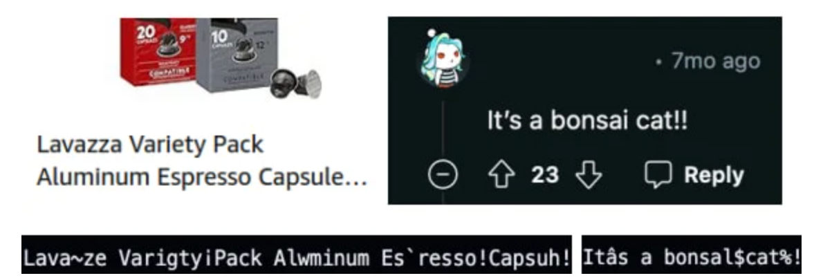

通过反复实施SLAP攻击,攻击者能够重构被盗取的信息,比如获取Gmail收件箱数据、亚马逊订单及浏览数据,还有Reddit用户活动信息。
根据研究人员的说明,他们对Apple实现的加载地址预测(LAP)进行了逆向工程,如果在步进内存地址上训练LAP,LAP将访问步进模式中的下一个序列地址,并使用该地址中的数据执行计算,即使程序从未实际访问过该地址。需要注意的是,这与硬件预取不同。虽然预取器可能会将预测地址中的数据带入缓存,但它们不会基于预测推测性地执行后续指令。

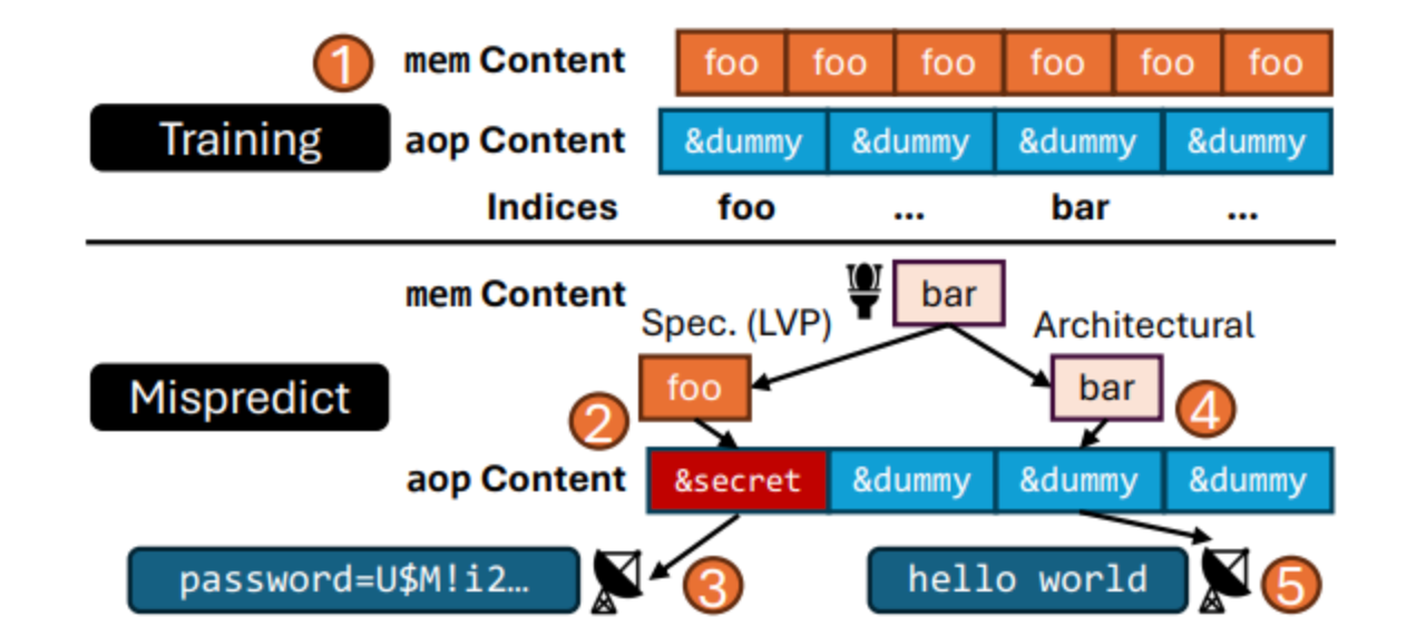

FLOP的工作原理
研究人员通过一个执行循环对苹果 M3 CPU 进行训练,该循环先加载一个特定常量值,然后触发预测错误,诱使M3 CPU做出错误猜测,以此展示了FLOP攻击。
当CPU处于这种错误状态时,它会通过缓存时序攻击泄露数据。这种数据泄露持续的时间足够长,使得研究人员能够在CPU自我纠正之前测量内存访问时间并推断出秘密数据的值。

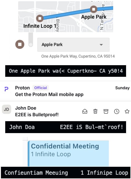

通过 FLOP,研究人员演示了如何逃离Safari的沙盒、从Proton Mail收件箱中检索发件人和主题信息、窃取Google地图位置历史记录以及从iCloud日历中恢复私人事件。
与SLAP类似,研究人员对苹果CPU中的加载值预测(LVP)机制进行了逆向工程,并发现,如果LVP观察到相同的内存子系统为相同的加载指令反复返回相同的数据值,LVP将尝试在下一次执行该加载指令时猜测加载结果,即使该加载指令访问的内存现在包含完全不同的值。因此,利用LVP,可以诱使CPU对错误的数据值进行计算。

不同的是,SLAP利用了Safari中的一个现象,即属于不同网页的字符串可以在彼此接近的内存区域中分配,从而泄露与攻击者自身字符串相邻的跨源字符串;而FLOP是一种推测性类型混淆攻击,它导致CPU绕过对数据结构的完整性检查,从而在Safari和Chrome中实现从任意地址读取内存的原数据。
