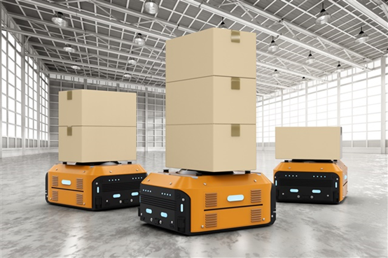

自主机器人是智能机器,无需人工控制或干预即可理解其环境并从中导航。尽管自主机器人技术相对较新,但已在工厂、仓库、城市和家庭等领域中广泛应用。例如,自主机器人可用于在仓库周围运输货物(如图 1 所示),或执行最后一英里配送,而其他类型的机器人可用于家庭吸尘清洁或修剪草坪。
image.png?imageView2/2/w/550
图 1:机器人在仓库周围运输货物。
