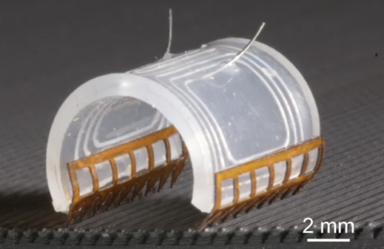

据报道,目前,奥地利约翰内斯·开普勒大学科学家最新研制出能够高速奔跑、游泳和跳跃的可操控软体机器人,在测试过程中,机器人达到了每秒70倍体长的奔跑速度,该结果是令人惊奇的,因为即使是猎豹(地球上奔跑速度最快的陆地动物)也只能达到每秒23倍体长的速度!

尽管它们可能是地球上速度最快的软体机器人,但人们不要期望它们达到绝对速度记录,因为该机器人的身体仅有毫米等级大小。软体机器人不同于工厂、餐馆和科学展览中看到的传统机器人,前者是由聚合物和形状记忆合金(这些合金会随温度变化而改变形状)等柔性材料制成,柔软的材料会使机器人的功能类似于生物体或者活体组织,相比之下,传统机器人则是由塑料、铝和金属等刚性材料制成。

这种超速机器人是使用一种叫做galinstan的液态金属合金制成,它由锡、镓和铟元素组成,通常galinstan不用于制造软体机器人,软体机器人一般采用硅基弹性材料制造。该研究报告第一作者、约翰内斯·开普勒大学软物质物理学家毛国勇(音译)博士说:“这种材料最重要的特性是它在室温下是液态,同时也具有高导电性,这将有助于制造柔软、可变形的线圈结构。”
研究人员使用液态金属3D打印技术制造galinstan线圈,这些3D打印线圈被嵌入弹性外壳中,使用一个驱动器控制它们的形状,这就产生了一个能够提供快速驱动和推进的线圈状软体电磁机器人(SEMR),研究人员依据机器人移动的基底配备了L形或锯齿形“脚”。
软体电磁机器人采用锂聚合物电池提供动力,其超快运动由电磁执行器(将电能转化为机械能的组件)驱动,执行器是磁响应元件,因此快速移动的机器人可以很容易地使用静态磁场进行控制。在测试过程中,这种栓系机器人在飞机上移动速度为每秒35倍体长,在三维折叠物体表面上的移动速度为每秒70倍体长,此外,在水下测试中,它们的游泳速度为每秒4.8倍体长。毛国勇指出,我们认为这是机器人领域一项颇有前景的新技术,未来具有很大潜力,我们无法找到任何类似的技术,利用一种柔软的功能材料,就能在非常高的速度下完成许多任务。
