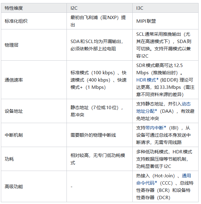

I3C(Improved Inter Integrated Circuit)是在传统I2C基础上大幅升级的串行总线协议,由MIPI联盟标准化。它旨在提高速度、降低功耗、增强功能,同时保持向下兼容I2C从设备的能力。
如表格所述,根据恩智浦的总结,I3C具有如下优势:
高速通信能力:标准速率高达12.5 Mbps,优于UART和CAN2.0,且在特定条件下支持DDR模式,理论最高可达25Mbps,满足高分辨率传感器和实时控制高带宽需求;
简化布线与硬件设计:I3C主机仅需两根线(SDA + SCL)即可挂接多个总线从设备,减少线束数量,提升灵巧手模块化装配效率。无需外部收发器和高精度晶振,节省BOM成本与PCB空间;
动态设备管理能力:支持动态地址分配,设备在启动时自动识别并获取动态地址,避免静态地址冲突。支持热插拔(Hot-Join),单个手指模组可实现在通电状态下灵活替换;
实时事件响应机制:支持带内中断(In-Band Interrupt),设备可通过SDA线直接向主机发送紧急事件或故障信号,无需额外GPIO中断线,进一步简化线束并提升主机响应速度。
可靠的信号完整性:在高速驱动模式下,I3C采用Push-Pull推挽驱动模式,相比传统的I2C开漏方式,显著提高了信号完整性,有利于延长传输距离并增强接插件连接的可靠性。
总而言之,I3C吸纳了I2C和SPI的关键特性,并将其统一起来,同时在I2C的基础上,保留了2线的串行接口结构,这样工程师就可以在单个设备中连接大量的传感器。

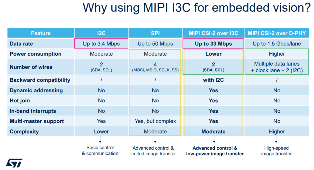

如图所示,在嵌入式视觉等领域,通过I3C可以实现更低功耗更低成本以及较高的速率传输水平。

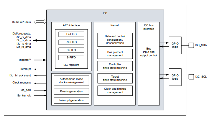

这也是意法半导体推出的最新一款带有I3C接口的MCU,实际上包括STM32H5、STM32H7、STM32U3等产品,均已支持I3C。
意法半导体在《Introduction to I3C for STM32 MCUs》文档中,提供一个基于 STM32CubeMX 的用例 —— 该用例通过 I3C 混合总线与 I3C 目标设备通信,具体包括动态地址分配、公共命令代码(CCC)命令、在私有模式或直接模式下与传感器(LSM6DSO 和 LIS2DW12)的数据交换,以及对来自目标设备的带内中断的管理。
