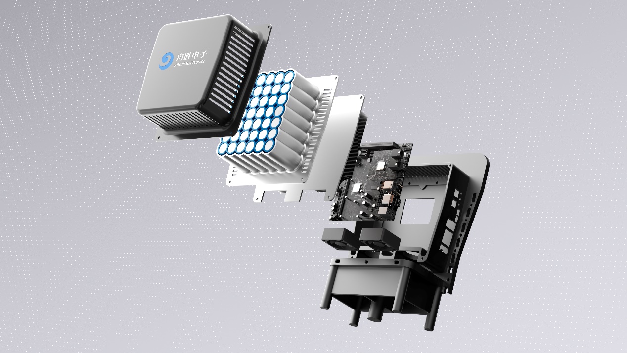

image002.jpg?imageView2/2/w/1000
双足人形机器人胸腔总成方案
针对这两大行业痛点,均胜电子推出行业首创的“大小脑融合+供电+散热”一体化集成的具身智能机器人全域控制器胸腔及底盘总成,它将机器人大脑控制器、小脑控制器、移动底盘控制器(轮式人形机器人配备)等多个控制器合为一个,同时把机器人电池包、电池管理系统、主被动散热系统全部集成在一起。
均胜具身智能机器人公司CEO胡爽博士表示,我们的胸腔总成方案相较于当前多个控制器方案,节省了50%以上空间,能够塞入机器人胸腔;相较于外挂主机箱的尺寸,我们的底盘总成方案,节省了将近45%空间,可以直接放入机器人底盘,不必再额外挂载主机箱。
两大解决方案,支持不同算力需求
现实中不同应用场景,需要机器人不同算力。根据不同场景的不同算力需求,均胜电子可以提供多样化的机器人域控总成方案。
对于常规算力要求的机器人,均胜电子推出集成Jetson AGX Orin + x86 CPU芯片的机器人胸腔总成方案。该方案结合Arm和x86系统架构,兼顾AI和通用计算能力,具备AI推理能力,算力达到275 TOPS,较好支持部分AI模型运行;同时,还搭配了英特尔Ultra/i系列处理器,CPU处理器最高睿频可达4.8GHz,支持各种机器人的关节运动控制,能做到高动态和低延时。

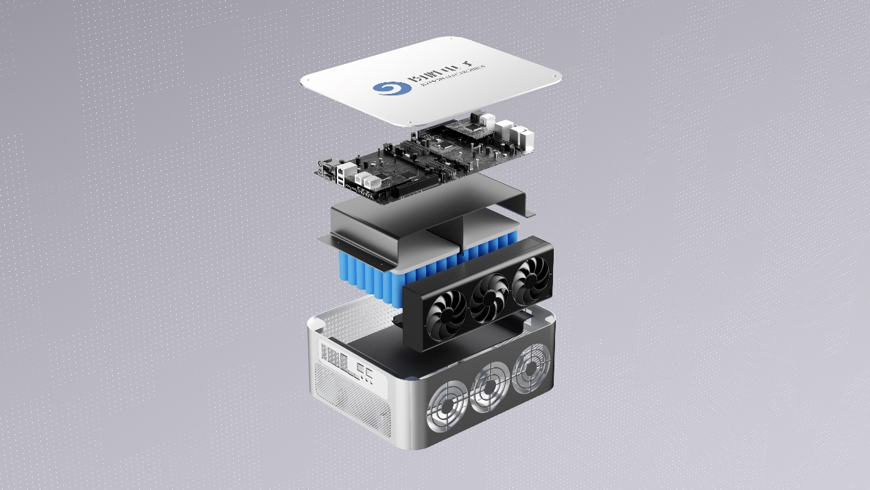

image003.jpg?imageView2/2/w/1000
轮式人形机器人底盘总成方案
对于需要更大算力以支持AI推理模型的机器人,均胜电子推出集成高性能显卡的机器人底盘总成方案。它采用了一块RTX 4090高性能显卡,AI算力飙升至1320 TOPS,不仅支持大部分AI模型推理,还可以进行部分AI模型训练,助力实现机器人的自主在线学习。
