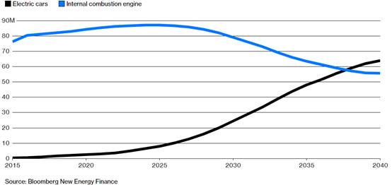

Bloomberg预测,2038年新能源汽车的销量将超过燃油汽车销量

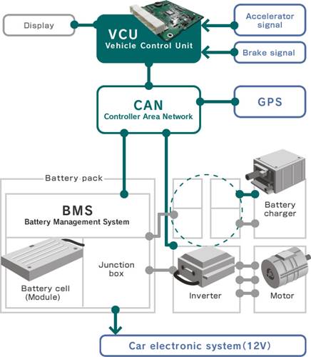

BMS和VCU是新能源汽车的核心技术

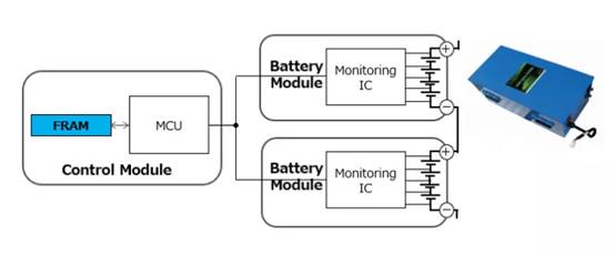

BMS是连接车载动力电池和电动汽车的重要纽带,其主要功能包括:电池物理参数实时监测;电池状态估计;在线诊断与预警;充、放电与预充控制;均衡管理和热管理;等等。“举个简单的例子,电池单元电量一般维持在30%~75%之间表示正常运作,如有不均衡的情况需从别的单元补充过来,这时系统需要检测记录电池单元的电量、温度、电压、电流等等数据,而且单次监测记录的时间不能间隔太长。这也就意味着,BMS的数据记录与写入同样非常频繁,对非易失性存储器的写入次数要求比较高。”冯逸新说到。
FRAM在电池管理系统BMS中的应用
同时在实际工作中,BMS系统不仅会以每秒或每0.1秒的频率去记录电池单元的电压,温度和电流等当前数据,而且要监控电池的短期(最后几个充电周期)和长期(整个使用寿命)的状态,这对最大程度延长电池使用寿命至关重要。“针对这些独特要求,还需要提高存储器性能和耐久性设计。因此非易失性,高耐久性,高速的车规级FRAM是BMS的理想选择。目前已经有一些中国的客户开始采用富士通3V SPI 128Kbit,256Kbit,2Mbit 和 5V SPI 64Kbit的FRAM。“冯逸新透露。
与之相似,VCU系统则需要以每秒一次的速度去记录汽车行驶的当前状态以及发生故障时的变速器挡位、加速状况、刹车和输出扭矩等信息,而采用FRAM可以通过更简单的软件进行存储与读取,同时保证高速和高可靠性。“截至目前,中国的新能源汽车和低速代步车VCU系统已经开始使用富士通64Kbit SPI FRAM。”冯逸新介绍,“同时,今年5月富士通最新推出了车规级产品MB85RS2MLY,可在-40°C至+125°C温度范围内达到10兆次读/写次数,非常适合需要实时数据记录的应用(比如连续10年每天每0.1秒记录一次数据,则写入次数将超过30亿),可谓具有极高的数据写入耐久性和可靠性。“

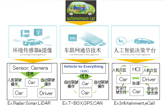

随着汽车智能化的发展,越来越多的车辆搭载了自动驾驶技术。据前瞻技术研究院的数据显示,2019 年国内自动驾驶市场规模为 1125 亿元,预计至 2023 年可达 2381 亿元,年复合增长率达到 20%。对于各大车企来说,作为新生事物的新能源和自动驾驶可以说是同一时间起步,其较传统燃油汽车更加简单的电控系统与整车架构都展现了这个组合极高的契合度,目前很多刚上市的新款新能源汽车都已经达到了L2自动驾驶级别。“事实上,自动驾驶、或者说ADAS(高级驾驶辅助系统)的本质是汽车与环境的对话,通过传感器采集数据、存储器记录数据、处理器运算数据以及反馈等过程实现。而这些过程都需在极短的时间内完成,除了高速以外,关键中的关键——可靠性必须保证!”在谈到自动驾驶技术时冯逸新表示。
自动驾驶的三大核心技术
ADAS是无人驾驶的前奏,也是现阶段市场的核心所在。当无人驾驶持续不断抢占头条时,高级驾驶辅助系统ADAS悄悄地掀起了一股变革浪潮,从根本上改变着传统汽车的操控方式和用户体验。自动驾驶的冗余度和容错性特性,要求越是高阶的自动驾驶需要越多的传感器。冯逸新指出:“ADAS的所有子系统,如传感器、摄像机、CAN通信、车载HMI等必须实时和持续地存储当前状态信息进行实时监控、记录、分析或处理。在如此严苛的规范下,具备非易失性、高速写入以及高度写耐久性的FRAM存储器正好满足自动驾驶所要求的可靠性和无迟延的要求!因此,随着ADAS技术愈发成熟,FRAM在该领域的机会也越来越大。”

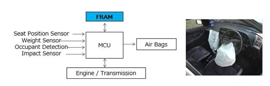

以人工智能决策平台中的智能气囊应用为例,气囊作为大部分汽车的必备配置,对驾乘人员的人身安全起着极大的保障作用。针对智能气囊来说,系统要在气囊被激活驱动后,连续记录气囊是否正常动作以及气囊的动作履历数据,最终将这些数据作为法律依据,来处理事故,追究原因和责任;另外系统还需要实时监控和连续记录空座位信息和乘客的体重,以确保准确,及时启动气囊。“这些要求使FRAM成为理想的选择。目前Tier1的continental已经在他们的智慧气囊中采用了FRAM,同样在中国一些客户也已经采用了16Kbit的串口FRAM。”冯逸新透露。

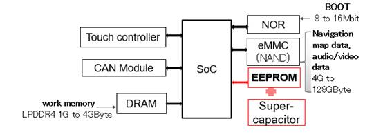

尽管FRAM比传统的Flash、EEPROM在读写耐久性、写入的速度和功耗等方面都更具有优势,但其同样有着成本较高、容量不高的不足。“一般而言,某些制造商可能由于成本的因素不选用FRAM,而选用EEPROM代替,但其实未必真的能节约成本。”冯逸新解释道,“他们往往没有意识到FRAM与EEPROM的工作方式存在很大差异。”

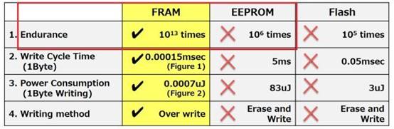

FRAM相较EEPROM具有更优秀的耐久性
如上图所示,FRAM的写入次数约为EEPROM的107倍,这表示在同样的写入次数需求下后者需要的整体容量要大得多。假设FRAM是4KB容量,虽然小,却允许在整块存储器的同一区域中重复地写入1013次数据。相反EEPROM容量可以远比4KB大,但受写入次数的限制(仅106次),如果整块存储器中A区域达到写入次数限制后,A区域的数据稳定写入将得不到保证,需另外换一个B区域重新写;那么新旧区域的更换过程就需要Wear Leveling(损耗均衡技术)来控制,这在无形中增加了软件配置成本。
再者,FRAM写入速度约为EEPROM的3万倍,在断电等特殊情况发生时,前者能够在极短时间内(0.00015ms左右)写入数据并保存,而后者为了保证断电瞬间仍能记录数据,就常常需要选用超级电容在电路中 “补电”,这又是一笔成本的开销。而且,为了预留充足的写入次数,特别像BMS这样频繁记录数据的应用中,EEPROM的容量需求越大,成本也就水涨船高。换言之,EEPROM的成本就相当于自身容量+电容+软件,这样跟FRAM对比就并没有太大成本优势了。
采用EEPROM的Car infotainment
