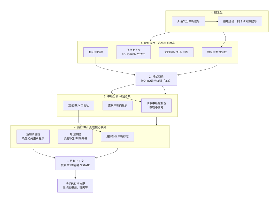

二、中断触发后,ARM64五步应急流程
当硬件外设发出中断信号(比如你按了手机电源键),ARM64处理器会立刻启动一套标准化处理流程,全程由硬件+固件+协同完成,快到微秒级:
wKgZO2kmN0qAS7tCAAE2IXA7Xuw737.png?imageView2/2/w/1000
1.硬件同步:冻结当前状态,锁定中断源
处理器首先检测中断信号的合法性(避免虚假中断),确认是来自有效外设的请求;
立刻保存当前执行上下文:把PC(程序计数器,记录下一条要执行的指令地址)、值、程序状态字(PSTATE,记录CPU当前工作模式)等关键信息,压入对应模式的栈(如IRQ栈);
自动关闭同级或低级中断(防止中断嵌套混乱),同时标记中断源(比如键中断”“网卡中断),让后续流程知道该处理什么。
2.模式切换:从用户态/内核态转入中断模式
ARM64有多种工作模式(EL0用户态、EL1内核态、EL2虚拟化态等),中断发生时,CPU会强制切换到IRQ异常级别(EL1——这是专门处理硬件中断的特权模式,只有内核才能访问。
举个例子:你正在用APPEL0用户态)聊天,此时网卡收到数据触发中断,CPU会暂停APP执行,切换到EL1内核态,准备处理数据。
3.中断分发:找到负责处理的内核程序
ARM64的中断(如GICv3/GICv4)会把中断信号翻译成内核能识别的编号(中断号),然后通过以下步骤分发:
1.内核读取中断控制器的寄存器,获取中断号;
2.查找中断向量表(内核中预设的中断处理清单),根据中断号找到对应的中断服务程序(ISR”——比如网卡中断对应网卡数据接收ISR”,键盘中断对应键盘输入处理ISR”
3.跳转到ISR的入口地址,开始执行具体处理逻辑。
4.执行中断服务程序(ISR):处理核心事务
ISR是内核中专门处理某类中断的小程序,逻辑简洁(避免占用CPU太久),核心工作包括:
硬件层面:告知外设我已经收到中断,你可以停止发送请求了(清除中断标志);
数据层面:处理外设传递的数据(如网卡ISR读取网卡缓冲区的数据,存入内存;键盘ISR读取按键编码,转换成字符);
任务调度:如果中断处理后需要唤醒用户态程序(如收到微信消息后唤醒聊天APP),ISR会通知内核调度器,后续恢复APP执行。
5.恢复上下文:回到中断前的工作状态
ISR执行完毕后,CPU会做最后一步:恢复中断发生前的上下文
从栈中取出之前保存的PC、寄存器值、PSTATE
切换回原来的工作模式(如EL0用户态);
跳回中断前的指令地址,继续执行原来的程序(比如继续聊天、刷视频)。
整个过程一气呵成,用户完全感知不到CPU切换操作”——这就是中断机制的神奇之处:既保证了紧急事务的优先处理,又不影响正常工作。
三、ARM64中断处理的关键优化:为什么这么快?
ARM64作为高性能架构,在中断处理上有两个核心优化,让响应速度远超传统架构:
1.向量表基址可配置:中断向量表可以放在高速缓存(Cache)中,内核查找ISR时无需访问内存,速度更快;
2.中断嵌套支持:通过GIC控制器和内核配置,支持高优先级中断打断低优先级中断”——比如正在处理键盘中断时,来了更紧急的定时器中断(如实时任务触发),CPU会暂停键盘ISR,先处理定时器中断;
3.虚拟化友好GICv4控制器支持中断直接投递到虚拟机VM),无需经过物理机内核中转,提升虚拟化场景(如云服务器)的中断效率。
四、总结:中断是ARM64高效协作核心
硬件中断就像ARM64处理器的应急响应系统,核心价值是实现CPU与外设的异步协作——CPU不用盯着外设,外设有事直接” CPU,既提升了CPU利用率,又保证了设备的实时响应。
从手机的触控响应、的网卡数据接收,到服务器的多任务并发,背后都离不开ARM64的中断处理机制。正是这套快速响应、精准分发、高效恢复的流程,让我们的设备能流畅处理各种复杂任务。
