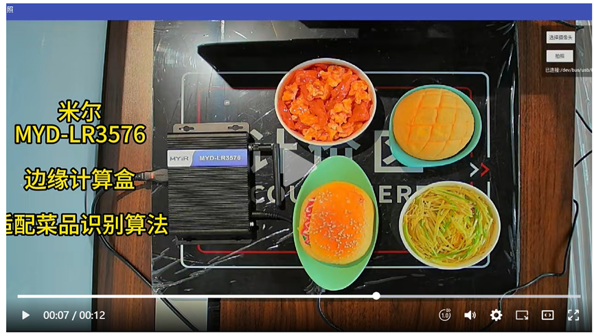

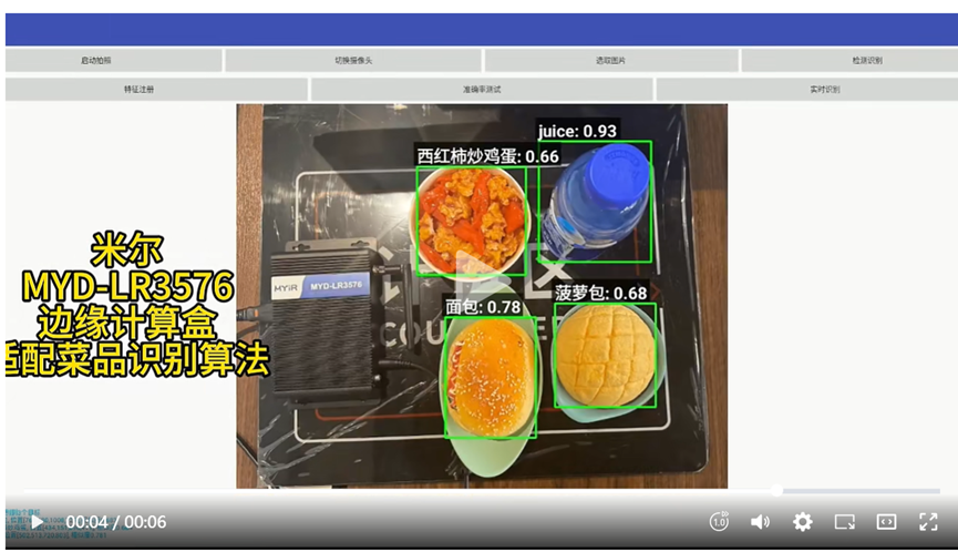

实机演示效果
 image.png?imageView2/2/w/1000
本地部署,实时推理。在这段实机视频中,MYD-LR3576正同步运行YOLOv11s(目标检测)与PPLCNetV2(特征提取)模型。其性能核心在于:两个模型的NPU推理时间均被压缩至惊人的20ms/帧,为高性能边缘AI应用提供了坚实底座。

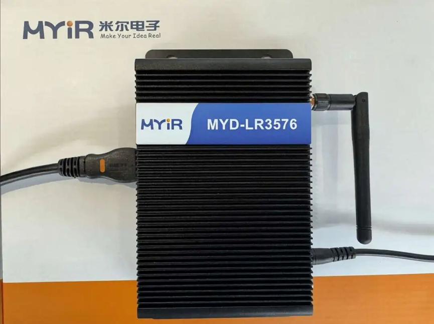

MYD-LR3576边缘计算盒(搭载米尔基于RK3576核心板)

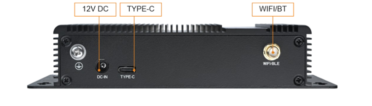

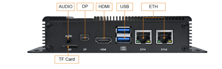

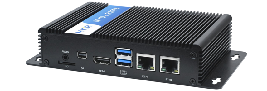

 米尔MYD-LR3576-B边缘计算盒是一款基于瑞芯微RK3576处理器设计的高性能嵌入式AI设备。 该处理器集成八核CPU架构(4×Cortex-A72 + 4×Cortex-A53)与算力达6 TOPS的NPU(2核心),具备强大的边缘端AI推理能力。
产品标配8GB LPDDR4X内存与64GB eMMC存储,支持双千兆网口、WiFi 6、多路USB 3.0及4K显示输出,提供完整的Debian/Linux软件开发环境。
  image.png?imageView2/2/w/1000image.png?imageView2/2/w/1000

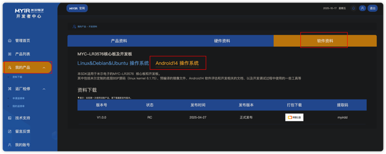

2.1.1 获取资料
登录米尔开发者中心,在开发者平台注册绑定产品信息,在包装盒侧面会有一个产品型号系列号,可通过微信扫码绑定。 绑定成功后,依次点击我的产品->软件资料->Android14操作系统
然后复制提取码后点击“阿里云盘”字样即可打开米尔提供的所有相关资料文件。如:
01-Docs(ZH)/MYD-LR3576-GK Android 软件开发指南-V1.0.pdf
02-Images/myir-image-lr3576-android14.zip
03-Tools
是我们需要的文件,分别是软件开发指南、安卓系统镜像文件以及工具,下载上述文件。

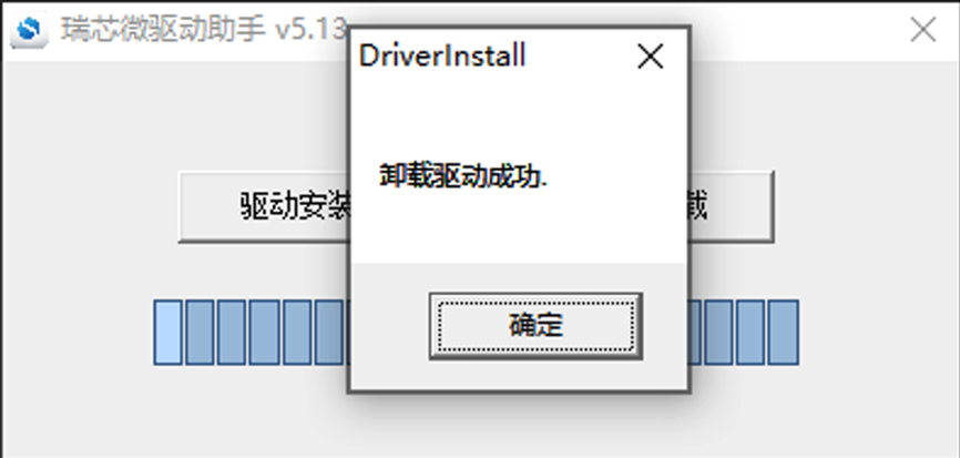

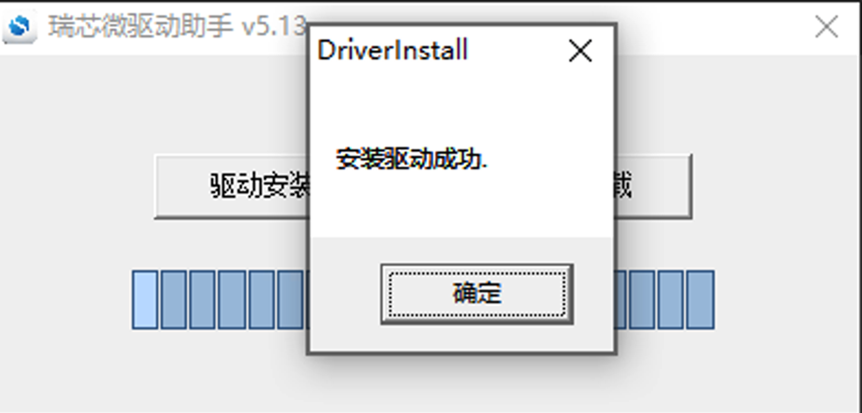

  1. 安装驱动
驱动安装工具压缩包位于 03-Tools/DriverAssitant 目录下,解压运行 DriverAssitant工具,出现以下界面,首先点击卸载驱动,然后点击驱动安装:

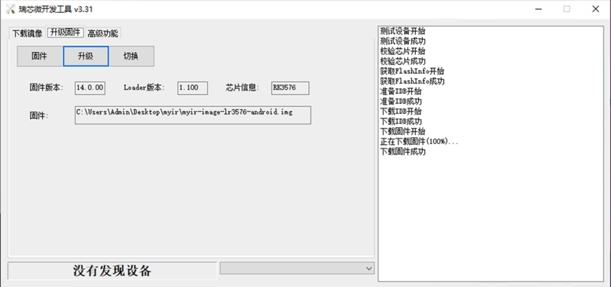

RKDevTool是瑞芯微提供的适用于 RK 系列芯片的 windows 下的便捷开发工具,为开发人员提供了固件烧录/镜像烧录|设备擦除|设备切换/固件解包等功能。
  1. 首先登陆边缘盒子,使用Type-C线将边缘盒子的DEBUG(电源接口旁写着Type-C字样)口连接到windows电脑;然后打开设备管理器,配置COM口参数:
• 波特率:115200
• 数据位:8
• 停止位:1
• 校验位:无
• 流控:无
• 打开串口终端软件填入上述参数,然后给盒子上电,即可进入系统;
2. 进入系统后在终端输入reboot loader即可进入loader模式;
3. 打开工具文件夹下的RKDevTool(没有解压请解压),双击RKDevTool.exe,会看到提示:发现一个LOADER设备;
4. 此时点击升级固件->固件,选择刚刚下载的Android镜像文件(刚下载的为zip文件,解压出里面的镜像文件),然后点击升级按钮并等待完成:
5. 此时已经完成Android系统的烧录。

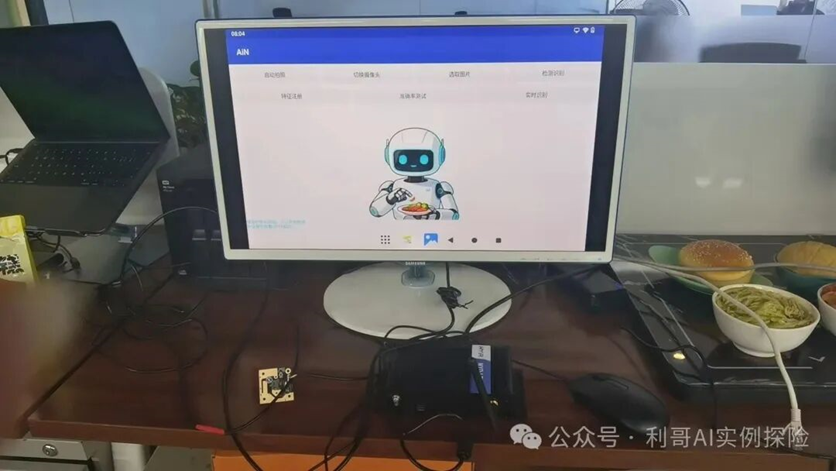

4.2.3 实时视频流识别
Demo启动设备摄像头并开启实时预览,视频流中的每一帧都会被送入识别流水线。系统能够连续、不间断地进行识别,并将结果实时覆盖显示在视频画面上,提供流畅的“所见即所识”体验。
