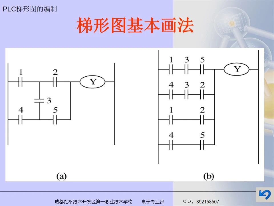

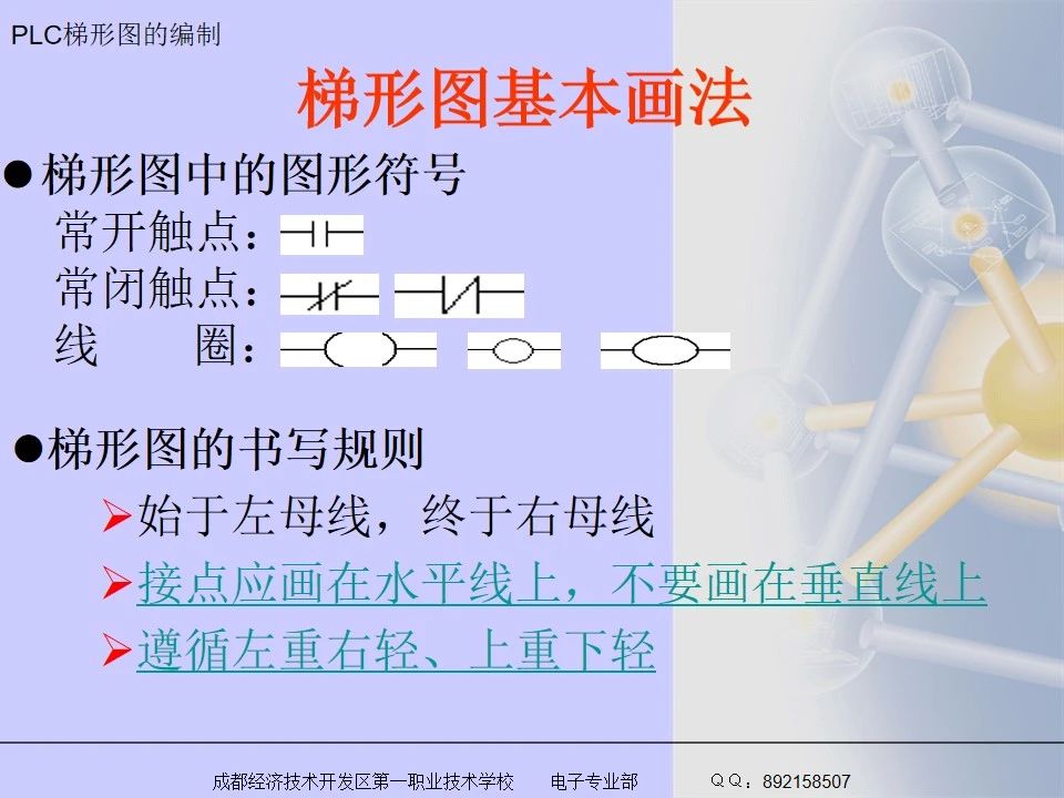

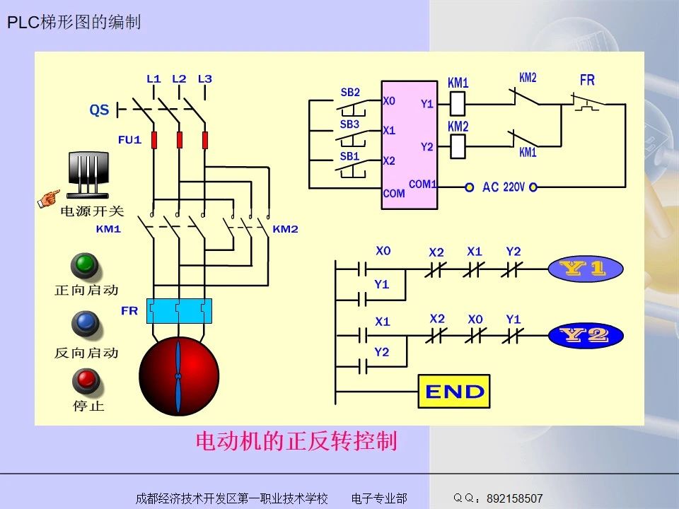

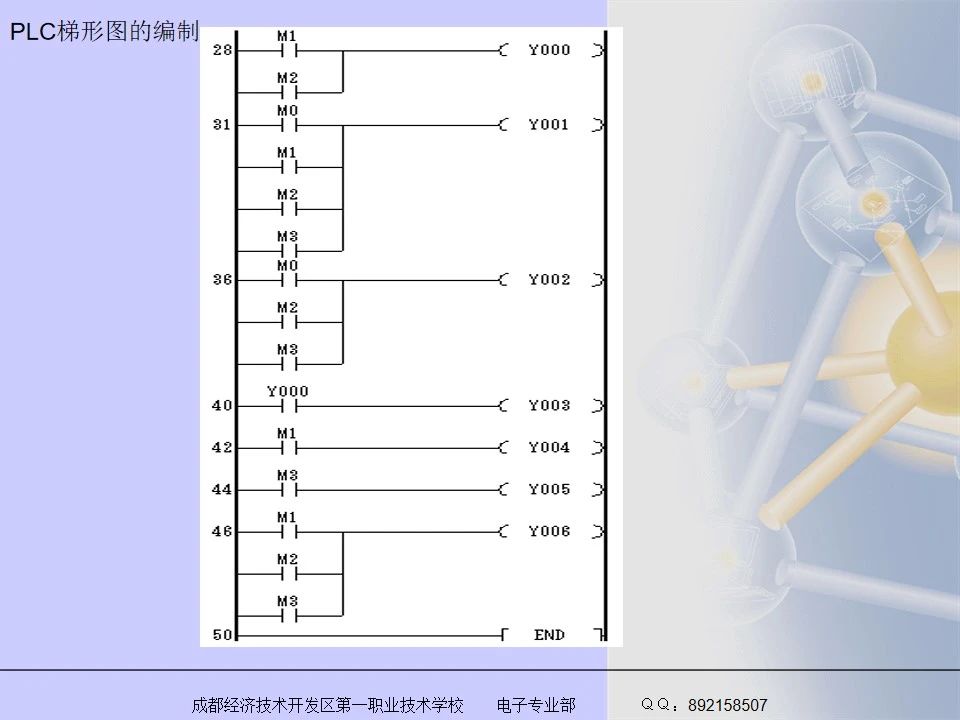

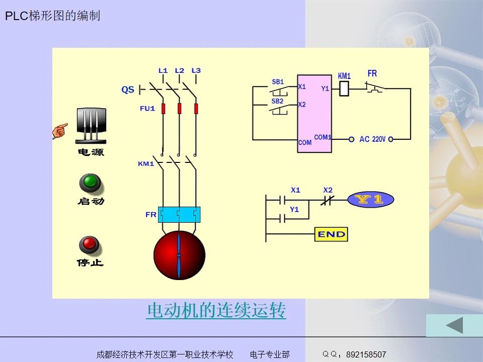

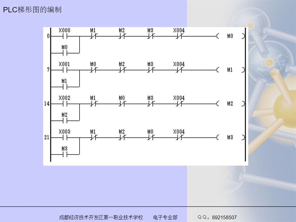

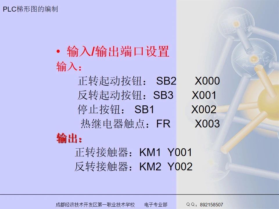

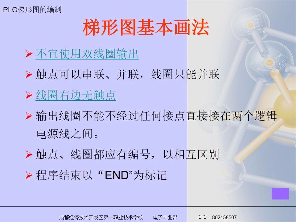

PLC为例,介绍一下PLC梯形图编程的方法,希望对大家有所帮助。
