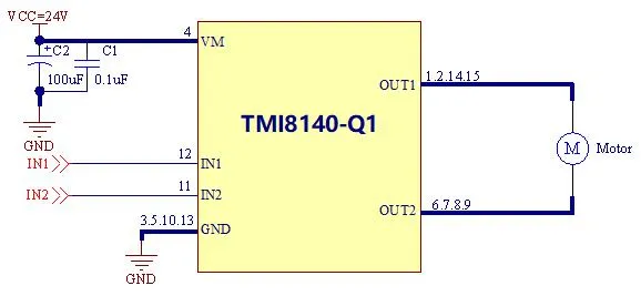

wKgZombZai2ATwvpAAE4OzNlx68880.png?imageView2/2/w/1000
▲应用原理图

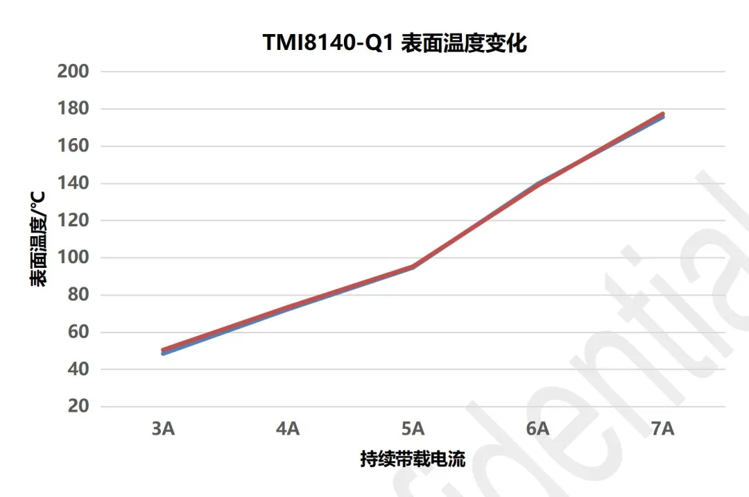

大电流低温升。TMI8140-Q1在常温情况下测试持续带载5A芯片表面温度低于100℃,可满足门锁电机在扭力大的情况下使用。
wKgaombZajuAWw_fAALHKoZNgwA293.png?imageView2/2/w/1000
▲测试条件:VM=24V,电子负载仪 CC 模式

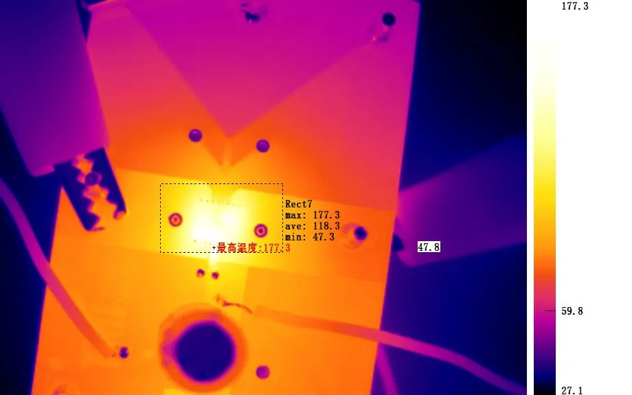

wKgaombZak2AKKcrAAeVSAkVseQ315.png?imageView2/2/w/1000
▲ TMI8140-Q1 负载 7A 表面温度
