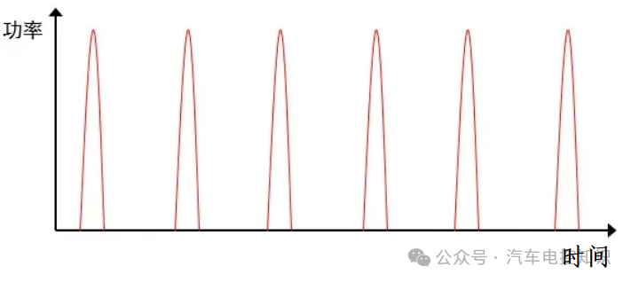

在ToF方法中,激光器在短时间间隔内一个接一个地发射多个激光脉冲。
04a254f6-6f08-11ef-bb4b-92fbcf53809c.png?imageView2/2/w/1000
ToF发射脉冲

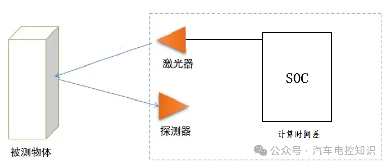

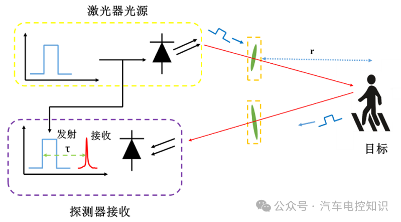

激光脉冲打到物体后返回,探测器检测到回波后,内部处理单元计算发送和接收之间时间差,并基于公式:距离=光速x时间差来计算激光雷达与被测物体之间距离。
04c5df16-6f08-11ef-bb4b-92fbcf53809c.png?imageView2/2/w/1000
激光测距原理框图
ToF激光雷达原理为:一束脉冲光由激光器发出,被物体表面反射后,由接收端的探测器接收,通过提取脉冲光从发射到接收的时间差τ,计算得到物体的距离r为:
04f5053e-6f08-11ef-bb4b-92fbcf53809c.png?imageView2/2/w/1000
公式中的C表示光速
ToF方法测试的光源一般为波长905nm或者940nm的脉冲光。
05164f5a-6f08-11ef-bb4b-92fbcf53809c.png?imageView2/2/w/1000
ToF激光雷达原理示意图

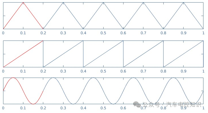

FMCW激光雷达常用的调频方式有三角波形式、锯齿波形式和正弦波三种形式。
053c9caa-6f08-11ef-bb4b-92fbcf53809c.png?imageView2/2/w/1000
三角波、锯齿波和正弦波

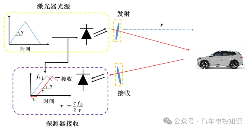

下图是采用三角波扫频格式的FMCW激光雷达测量物体的示意图。
0563005c-6f08-11ef-bb4b-92fbcf53809c.png?imageView2/2/w/1000
三角波雷达原理示意图
FMCW激光雷达探测的原理为:频率随时间线性变化的激光被分成两路,一路作为探测光,另一路为本振光。探测光被物体表面反射,并且被接收后与本振光混合相干,得到拍频(频率差)信号光,物体的距离r和拍频信号光的频率fb之间有以下关系:
0595305e-6f08-11ef-bb4b-92fbcf53809c.png?imageView2/2/w/1000
c为光速,γ为激光频率随时间变化的斜率

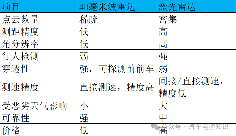

5.激光雷达与4D毫米波雷达的区别
激光雷达根据激光束数量的不同,可分为4、8、16 、32、64 、128线等多线激光雷达。多线在雷达上就是指在垂直方向上具有多个发射器和接收器,线数越多,物体表面轮廓越完善,当然需要处理的数据量越大,对硬件和软件的要求也越高。
传统的3D毫米波雷达性能与激光雷达差距较大,而4D毫米波雷达增加了精度和高度识别后,已经大大缩小的这种差距。
雷达的点云‌是由雷达扫描得到的空间点的数据集,每个点包含了三维坐标信息,点云数量越多,对物体的识别精度越高。
受限于两者探测原理不同,4D成像毫米波雷达在点云密度指标上还无法与激光雷达相比,4D成像毫米波雷达的点云密度基本与32线激光雷达相当,与目前主流的百线以上激光雷达差距较大。
另外毫米波雷达对非金属的物体检测灵敏度远远低于金属物体,导致其在人车混合的复杂场景下对行人的探测效果不理想,远距离探测时尤其明显,可能无法精确识别行人‌。
但是毫米波雷达在测速、穿透性、环境适应性等方面有独到的优势。
比如,毫米波雷达可以利用穿透性好的特点,透过前方障碍物探测到前前方目标,如果前前车刹车,毫米波雷达能够探测到前前车刹车动作,并提前做出预判,避免追尾。而激光雷达则无法穿透。
05d8a97e-6f08-11ef-bb4b-92fbcf53809c.png?imageView2/2/w/1000
毫米波雷达可探测到前前车
另外,激光雷达发射的电磁波是一条直线,主要以光粒子发射为主要方法,而毫米波雷达发射出去的电磁波是一个锥状的波束,这个波段的天线主要以电磁辐射为主。因此在有一些狭窄场景,毫米波雷达电磁波可以通过衍射、折射等,检测到激光雷达无法检测的区域。
激光雷达虽然分辨率高,但是由于穿透力弱,受天气影响大。毫米波雷达虽然探测精度较低,但是由于穿透力强,不受天气影响。
0638ffe0-6f08-11ef-bb4b-92fbcf53809c.png?imageView2/2/w/1000
4D毫米波雷达与激光雷达的主要区别
因此,在实际的自动驾驶系统中,可以充分结合两者的特点,通过互补和冗余,取长补短,发挥各自的优势。比如激光雷达可以提供高精度的3D空间感知,实现车辆对周围环境的精确理解。毫米波雷达可以提供远距离感知和探测,帮助车辆做出准确的决策和规划路径。
6.小结
激光雷达在探测距离、分辨率、受到环境光和电磁干扰影响等方面均具有优势。它的主要缺点是受雨雪天气影响,技术还不够成熟,成本高。
4D毫米波雷达技术较为成熟,价格相对低廉,在测速、穿透性、天气适应性等方面有独到的优势。它的缺点是识别精度较低,无法辨别物体的细节,因此无法进行精准的建模,探测距离也受到制约,无法感知行人。
激光雷达虽然整体性能指标更好,但是4D毫米波雷达在汽车应用中更具有成本优势。激光雷达还无法取代4D毫米波雷达,两者在具体特性和应用场景上各有优劣,毫米波雷达更适合ACC、AEB系统;激光雷达更适合行人紧急制动辅助、地图等应用。
毫米波雷达具有检测小目标、分辨细节和穿透性强的特点。目前,传统的毫米波雷达逐渐向4D演化,增加了高度维度的测量,具有高分辨率点云、AI目标识别和辅助高精定位的特点,点云质量相当于 64 线激光雷达,但成本仅为激光雷达的 1/10。知名研究机构Yole预测全球4D毫米波雷达的市场规模在2027年有望达到35亿美元。至2025年,中国车载4D毫米波雷达市场规模在悲观、中性、乐观情况下有望分别达到1.9亿美元、3.6亿美元和5.4亿美元。
