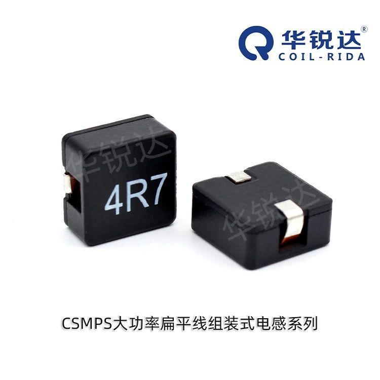

CSMPS系列设计与应用
wKgZomcVrWSAdEVrAACJzwJ5-vg585.png?imageView2/2/w/1000
华锐达电子推出的CSMPS系列车规级大电流电感是针对汽车电子市场的高性能需求而设计的。CSMPS系列通过创新的材料使用和先进的设计理念,成功解决了功率电感在高负载应用中常见的发热问题。
其一,CSMPS系列电感采用了高Bs磁芯材料,这种材料具有优异的直流偏置性能和出色的抗饱和能力。在电动汽车的DC-DC转换器应用中,这种高性能的磁芯材料使得电感即使在高电流冲击下也能保持稳定,显著减少了因磁饱和引起的损耗和发热。此外,CSMPS系列的低直流损耗设计进一步优化了能量转换效率,减少了热量的产生。
其二,CSMPS系列电感采用了紧凑的扁平线绕组技术,这不仅减小了电感的体积,还优化了电感的发热性能。与传统的圆线绕组相比,扁平线绕组在相同的绕线空间内,能够容纳更多的导体截面积,从而在保持电感体积不变的情况下,有效降低直流电阻,减少热量产生。此外,扁平线绕组还有助于改善线圈间的热分布,使得热量能更均匀地在绕组中传导和扩散,避免局部热点的产生,提高了电感的整体散热性能。这种创新的结构设计使得CSMPS系列电感能够在紧凑的空间内提供高效性能,同时保持良好的热稳定性,非常适合空间受限且对发热敏感的汽车电子应用,如DC-DC转换器、电机驱动等。
其三,CSMPS系列电感采用了优化的磁屏蔽结构设计,这为其抗电磁干扰(EMI)能力提供了有力支持。在高频开关应用中,电感的磁场可能会对周围的电子设备产生干扰,影响其正常工作。CSMPS系列电感通过合理设计磁屏蔽结构,有效地将磁场限制在电感内部,减少了对外部电路的电磁干扰,保护了周围的电子设备不受影响。
其四,CSMPS系列电感通过了AEC-Q200 G0标准的严格测试,工作温度-55℃ ~ +155℃,在极端温度条件下具有较强的稳定性和可靠性。这一系列电感已被广泛应用于多种汽车电子系统中,如LED驱动器、电动汽车电池管理系统(BMS)和电机控制系统等,均展现出了卓越的性能。
