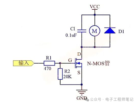

1、电路图中是否有续流二极管?因为电机属于感性负载,其内部具有线圈,当MOS管关断瞬间,很大的反向电动势,与原电源电压叠加产生高压,从而击穿管子。
增加该二极管是使线圈与二极管能够形成回路,给反向电动势续流,从而保护MOS管等控制器件,如下图D1为电机续流二极管。

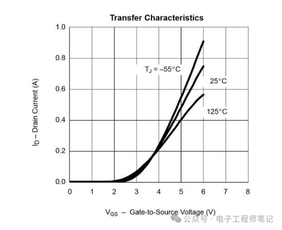

3、MOS管的驱动电压是否符合要求?虽然MOS管导通驱动电压3V~10V左右,但是VGS电压一般6V~10V管子才能达到饱和。
若只用3.3V电压驱动,虽然MOS管能够导通,但是内阻较大,并没有达到饱和状态。导致管子内耗大,发热量大而烧坏。如下图为小功率MOS管2N7002驱动电压VGS与漏极电流ID曲线图,可以看出VGS>2V就开始有电流,管子导通,但是电压高达5.5V左右管子才饱和。

4、MOS管控制端栅极串联电阻是否过大?虽然MOS管属于电压控制型器件,但是该电阻不能省,串联该电阻起到隔离保护作用(如上图R1)。
若该电阻太大,因为MOS管会有结电容,管子太大充电速度慢,管子很长时间达不到饱和开通状态,从而过热烧毁。该电阻阻值一般10k以内即可。

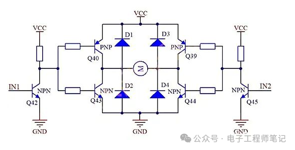

若为正反转控制电机驱动电路,如下图4个二极管不能省,这4个二极管属于电机线圈续流二极管,用于保护控制电路,若控制管使用的是MOS管,其内部一般会有寄生二极管,不需要外接。
