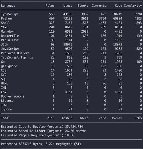

wKgZO2drZfiAZSADAAD5Py-CrTU314.png?imageView2/2/w/1000
上图列出的是构建此数据处理流程的预计工作量和成本细目,该处理流程可标记12种驾驶场景、提取驾驶参数,并支持可视化大型文件(≥ 10TB)。
