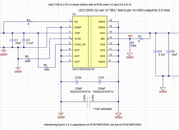

图 1 是隔离式 5V参考设计原理图中的一个片段,其中显示了一个IC 隔离式转换器,它具有初级接地连接到次级接地电容器,用于抑制由转换器的隔离变压器产生的高频噪声。未发布的电路板与隔离式 5V 参考设计相同,只是缺少 PCB 层交错。
8cd7b6a4-c4d0-11ef-9310-92fbcf53809c.png?imageView2/2/w/1000
图 1. 隔离式 5V 参考设计中直流/直流转换器的初级和次级接口,其中显示增加了旁路电容器 C100 和 C101 以及交错内层电容
鉴于需要冗余以确保安全,并且需要保持初级接地到次级接地的整体间距,我们放置了两个串联 Y 电容器(C100和 C101),用来桥接初级接地和次级接地。因此,有效电容是每个电容器值的一半。在某些情况下,需要三个串联电容器(330pF 电容器)来保持必要的间距。

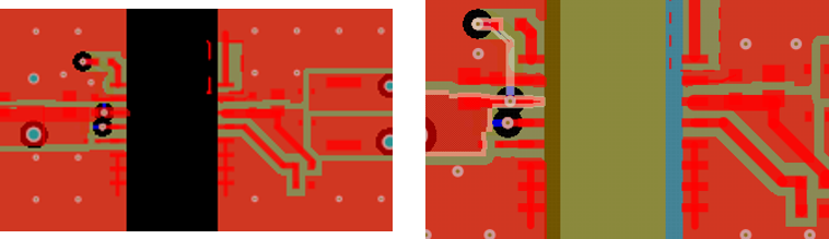

在图 2 中,左侧图像是未发布的电路板,所有层的间距均为 8mm;右侧图像是隔离式 5V 参考设计,顶层和底层的间距为 8mm,内层间距仅为 1mm,使得它们的初级平面和次级接地平面能够重叠。
8cf6224c-c4d0-11ef-9310-92fbcf53809c.png?imageView2/2/w/1000
图 2. 所有层上全部间距 8mm(左)与仅顶层和底层间距 8mm(右):顶层为红色;第 2 层为深绿色;第 3 层为浅蓝色;第 4 层为棕褐色;第 2 层和第 3 层的重叠为浅绿色;任何层上无铜为黑色

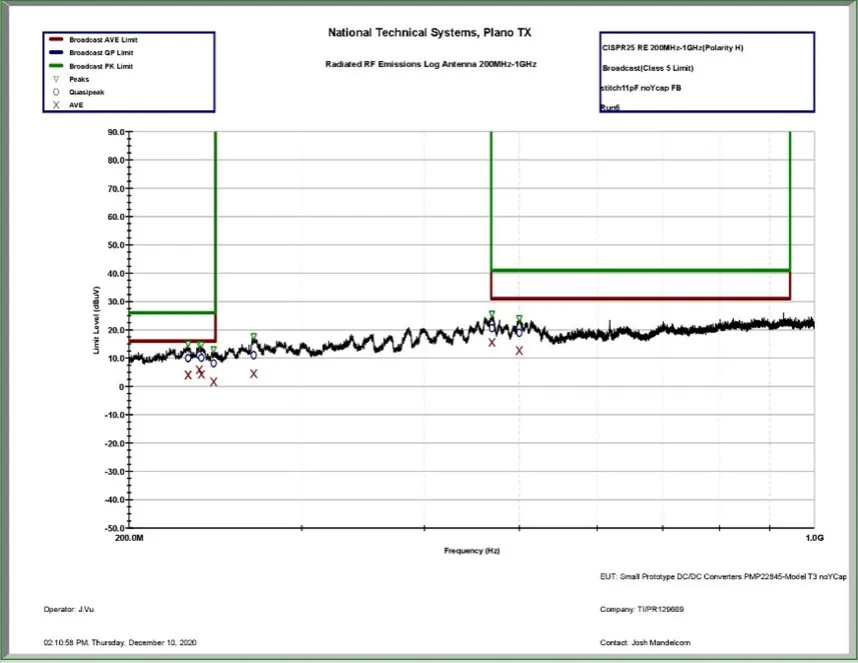

对于隔离式 5V 参考设计,我们预计这种交错加上初级接地和次级接地之间增加的 11pF 电容,只会对 200MHz 以上的辐射发射有所帮助。实际上,在所有高于 200MHz 的频率下,交错层使辐射发射能够符合 CISPR 25 5 类标准,即使没有旁路电容器 C100 和 C101 也是如此(图 3)。在没有交错层的情况下,我们在初级接地和次级接地之间需要额外的 Y 电容器,才能在相同的频率范围内符合要求。有关发射测试设置,请参阅测试报告。
8d0aea6a-c4d0-11ef-9310-92fbcf53809c.png?imageView2/2/w/1000
图 3. 无额外 Y 电容器的情况下,200MHz 以上辐射发射与 CISPR 25 5 类要求。此特定扫描未包含在隔离式 5V 参考设计测试报告中。电路板以大于 10dB 的裕度达到了限制要求

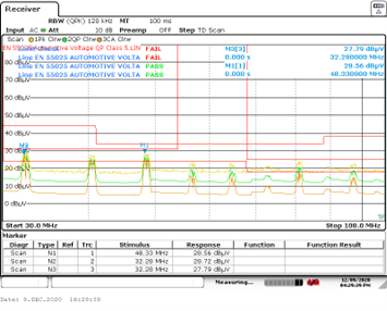

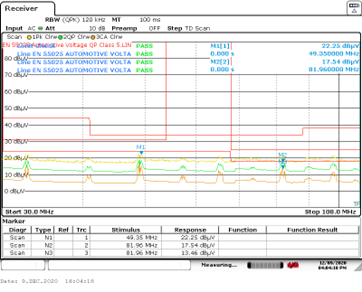

图 4 和图 5 显示了这两个电路板的传导发射扫描,唯一的区别是内层交错。两次扫描都在相同的线路阻抗稳定网络 (LISN) 上进行,采用相同的共模电池线路滤波,以及相同的 5V 输出 100mA 负载。

图 4. 隔离式 5V 参考设计(有交错层)传导发射与 CISPR 25 5 类(30MHz 至 108MHz):以 4.5dB 的裕度达到要求,最坏情况是在 82MHz 下进行的“CISPR 平均值”检测

图 5. 未发布电路板(无交错层)传导发射与 CISPR 25 5 类(30MHz 至 108MHz):以 3.8dB 的裕度未达到要求,最坏情况是在 32MHz 下进行的 CISPR 平均值检测
估计电容为 11pF 的交错层对滤波的贡献远大于在 Y 电容器的有效 110pF 电容上增加 11pF,后者将使滤波改善约1dB。内层接地层可降低桥接 Y 电容器的有效电感,使它们能够更好地分流这些高频谐波。
这一滤波改进加上近端接地平面的优点,可以提高电容器滤波的性能,无论目标是限制输出噪声、控制非隔离式应用中的发射,还是减少半导体上的应力和故障。
