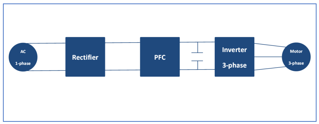

电机驱动涉及的应用领域众多,涵盖了许多产品。从手持电动工具到大型家电, 甚至工业自动化的传输产线,都缺少不了电机系统。该类应用的技术特性要求电力能量从单相交流供电网络向三相电机转子流动。如图1所示,功率因数校正(PFC)在其中发挥着重要作用。因为PFC连接着动态负载(电机)和电网两个截然不同的系统,不可避免的需要解决一系列技术问题。一般来说,有两种技术路线可以应对这些挑战,一种是单芯片集成控制;另外一种是离散的双芯片分立控制,分别满足PFC和电机逆变器的需求。
在这篇文章中,我们深入探讨图腾柱PFC和交错式PFC系统,聚焦慧能泰HP1010 和HP1011带来的优势,了解HP1010和HP1011的创新技术如何显著提高电机驱动应用的效率和性能。本文重点关注数字控制器,而不是像FAN9672、NCP1631和UCC28070这样的模拟芯片,也不是像F28035这样的DSP芯片方案。因为后者需要投入大量研发精力在复杂算法编程上来缓解对资源冲突的控制。
db1a4d0e-d16a-11ee-a297-92fbcf53809c.png?imageView2/2/w/1000
图 1: 电机驱动系统的典型应用

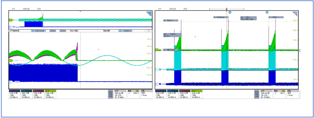

图 3:100 Vac, 400V, 1.5A To 1.9A, 锁住 (右), 恢复 (左)
db81e086-d16a-11ee-a297-92fbcf53809c.png?imageView2/2/w/1000
图 4: 100 Vac, 90° 掉电, 5ms (左) / 10ms(右)
HP1010和HP1011都展示了卓越的动态响应性能。以下分别从交流输入测,和负载端两方面来展现其强大的瞬态性能。
为了抵御来自交流侧的突然情况,HP1010和HP1011提供了逐周期电流保护配合其专利控制算法,以确保快速,可靠的响应。图3展示了电感电流迅速升至重载时,PWM(脉冲宽度调制)立即关闭,然后根据预先设置的阈值、周期时间和防抖时间进行有序恢复。并且这三个参数是可以根据设计需求,通过寄存器灵活配置的。
另一方面,HP1010和HP1011在负载瞬态性能方面的卓越表现也可以从图4中得到肯定,测量证实输入电压在90°时丢失,无论是丢失5毫秒还是10毫秒,都能实现平稳快速的过渡。一旦发生下降,电流在几个周期内就可以智能地恢复到正常状态。

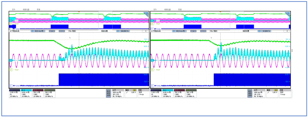

快速环路模式是HP1010和HP1011的又一个特色,旨在对负载变化作出快速响应。从图5中可以看出,在保持输出电压为400伏特的情况下,使用快速环路功能和不使用的差异在10%以上。并且通过简单的寄存器设置,可以定制参考电压和响应时间,从而为设计提供更大的灵活性。
dba57ec4-d16a-11ee-a297-92fbcf53809c.png?imageView2/2/w/1000
图 5: 100 Vac, 60 Hz, 空载-重载, Vout 334V ( 快环开启, 左), Vout 290V ( 快环关闭, 右)

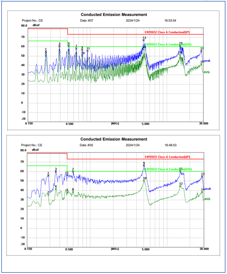

电机和PFC控制分别在两个不同的时钟频率上运行,电机为万赫兹而PFC却在十万赫兹。这两个节拍以不同的节奏激发整个系统板,因此导致了系统的电磁干扰(EMI)和电流的总谐波失真(THDi)环境恶化。
频率抖动是解决这个问题的一个有效功能。HP1010和HP1011提供简洁方便的定制抖频。通过相关寄存器设计,HP1010和HP1011可以在给定周期数范围内改变开关频率。并且这个功能有八个可用的步进来满足不同的设计要求。
从图6明显可见,启用抖频功能后,EMI性能在整个频谱上都有所改善。
dbbe516a-d16a-11ee-a297-92fbcf53809c.png?imageView2/2/w/1000
图 6: EMI抖频关(上)开(下)
