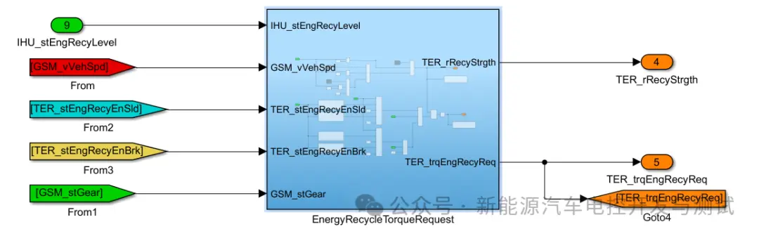

VCU(Vehicle Control Unit,整车控制器)能量回收功能是新能源汽车(如纯电动汽车混合动力汽车)中非常重要的一个环节。它主要是在车辆减速或制动过程中,将车辆的部分动能转化为电能,并存储在电池中,从而提高车辆的能量利用效率。能量回收的本质是根据整车状态计算出能量回收扭矩(TER,TorqueEnergyRecovery并进行输出,可分为能量回收使能(EnergyRecycleEnable)、能量回收扭矩请求(EnergyRecycleTorqueRequest)和能量回收扭矩限制(EnergyRecycleTorqueLimit)三个子模块。

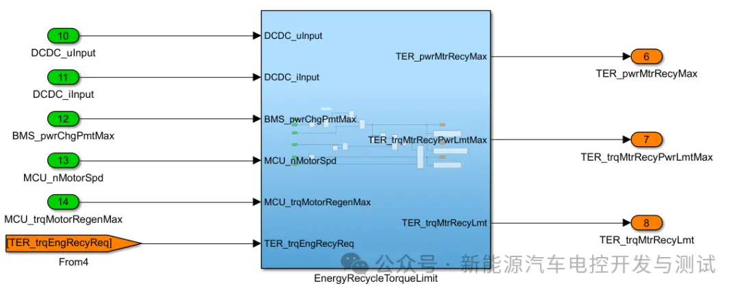

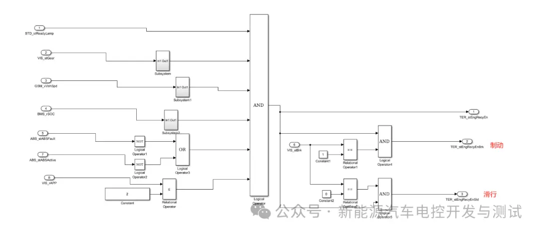

能量回收使能模块是指 VCU 根据整车上电状态、车速、挡位、电池 SOC 值、ABS 状态、加速踏板状态和刹车状态等来判断是否进行能量回收;能量回收扭矩请求模块是指 VCU确定进行能量回收后,根据能量回收等级、能量回收模式、当前车速和挡位计算出的能量回收扭矩值;能量回收扭矩限制模块主要从 DCDC 和电池所允许的最大充电功率、电机特性两个方面对能量回收扭矩进行限制。

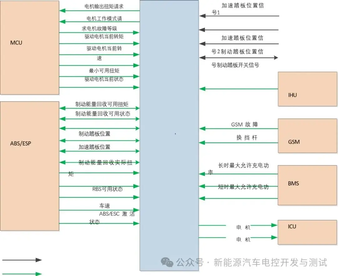

四、系统组成
硬线信号
总线信号
部件功能说明
序号部件名称部件功能描述
1VCU接收档位信号,加速踏板行程信号,制动踏板开关信号,制动踏板位置信号与 BMS 反馈的高压电池系统状态,计算最大回馈扭矩,并通过总线发送至ABS/ESC
2BMS通过CAN 总线向VCU 反馈高压电池系统电压,SOC,最大充电电流等参数
3MCU执行VCU 请求扭矩,发送当前电机状态
4GSM发送换挡杆位置信息
5ICU接收VCU 发送电机功率信号并进行指示
6ABS/ESC根据VCU 反馈的系统回收能力参数,执行制动扭矩分配,计算电机回馈扭矩并发送至总线
7IHU驾驶员能量回收开关请求

能量回收触发条件模型:
能量回收限制模块模型:
能量回收计算模块模型:
