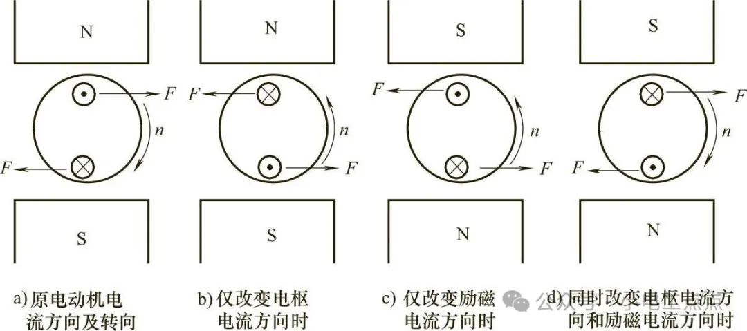

直流电动机旋转方向由其电枢导体受力方向来决定。根据左手定则,当电枢电流的方向或磁场的方向(即励磁电流的方向)两者之一反向时,电枢导体受力方向即改变,电动机旋转方向也随之改变。但是,如果电枢电流和磁场两者方向同时改变时,则电动机的旋转方向不变。
在实际工作中,常改变电枢电流的方向来使电动机反转。这是因为励磁绕组的匝数多,电感较大,换接励磁绕组端头时火花较大,而且磁场过零时,电动机可能发生“飞车”事故。
