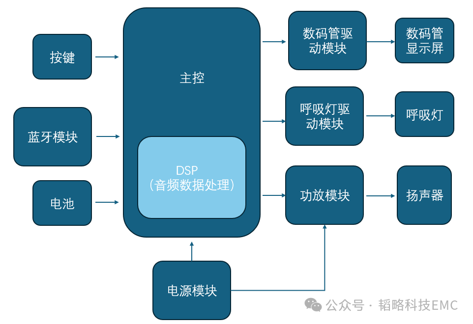

我们的整改案例是一个带有数码显示屏、呼吸灯的蓝牙音箱。下面是这个案例的简单架构。
主要包含的模块有:蓝牙模块、音频处理与控制模块、电源模块、功放模块、扬声器、呼吸灯与驱动、数码显示屏。
a8d83e02-cca8-11ef-9310-92fbcf53809c.png?imageView2/2/w/1000
图2 蓝牙音箱简单架构
【EMC问题点分析】:
1.电源模块里的升压部分,这部分升压是提供给需要高功耗的功放IC;
2.功放输出部分,功放芯片工作的时候里面的开关管开关产生EMC问题;
3.数码管显示部分需要驱动,同时也是一个开关信号控制;
4.呼吸灯控制的PWM信号。

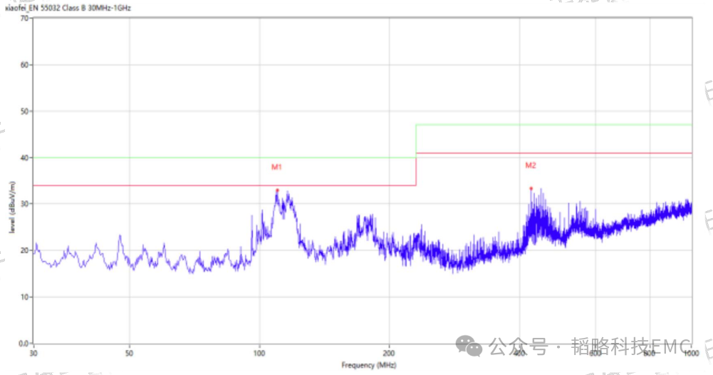

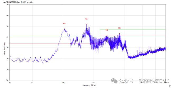

四案例实测数据
下图是我们今天案例的测试数据。
a8fc3cee-cca8-11ef-9310-92fbcf53809c.png?imageView2/2/w/1000
图3 测试数据
从数据可以看出,在100M与200M有比较高的包络型数据,经过排查发现,我们拔掉LED呼吸灯后100M部分没有下降,在拔掉喇叭后才降下来,刚开始我们认为是功放输出存在问题,在喇叭线上套磁环数据都没有改善。最后发现在喇叭线上套磁环的情况下拔掉呼吸灯线后100M部分包络才下来。而200M部分的问题拔掉数码管显示屏后下来了。

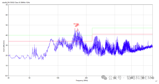

【措施】:
1.在喇叭线上套磁环;

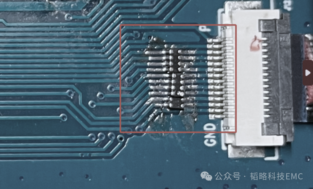

2.在数码管数据上加共模滤波器TF2012A4X900MT、TF1210A2X900MT;
3.在呼吸灯的PWM信号上加RC滤波 R = 10Ω C = 1nF。
a90ab616-cca8-11ef-9310-92fbcf53809c.png?imageView2/2/w/1000
图4 喇叭线套磁环F
a91ea112-cca8-11ef-9310-92fbcf53809c.png?imageView2/2/w/1000
图5 数码显示屏加共模
a943fe76-cca8-11ef-9310-92fbcf53809c.png?imageView2/2/w/1000

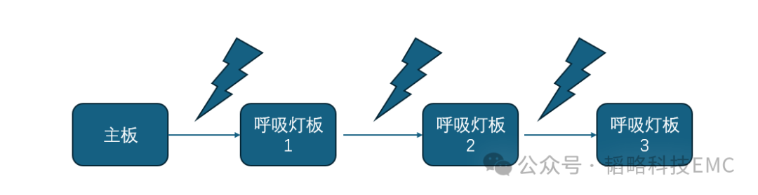

图6 整改数据可以发现,前面100M包下去了,但后面呼吸灯的问题加了RC滤波都不能解决问题,我们尝试了很多参数也没有效果,最后发现还有几块灯板连在一起。普遍我们的认
知是在源头上滤波会更有效,却忽略了整体环路的大小,每个板之间连接线束成了辐射天线,把噪声辐射出去。
a9575f5c-cca8-11ef-9310-92fbcf53809c.png?imageView2/2/w/1000
图7 呼吸灯板
最后我们在每个灯板座子的PWM信号处加1nF电容滤波,成功解决了180M附近的问题。
