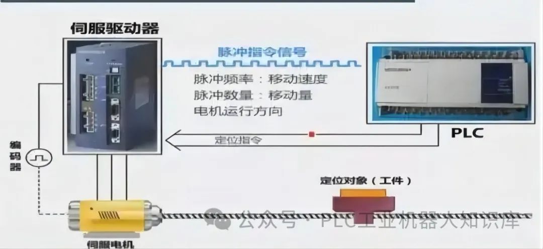

通过PLC给伺服驱动器发驱动脉冲,通过改变脉冲频率来控制移动速度,通过改变脉冲数量来改变移动量。
伺服驱动器是执行机构,在接收到PLC发来的信号,控制电机来运动,通过位置编码器精准定位。

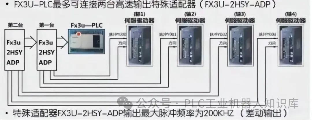

通过一个FX3U的CPU就可以带三个轴的伺服驱动器。PLC的脉冲输出端是固定的,Y0、Y1、Y2。具体是否具备脉冲输出可看模块的手册。其余的何以作为方向的输出端。输出的最大脉冲频率为100KHz。
2、FX3UPLC特殊适配器扩展单元
882a83d8-d922-11ee-a297-92fbcf53809c.jpg?imageView2/2/w/1000
基本单元的脉冲输出Y不起作用,只能用特殊适配器扩展单元的输入Y来输出脉冲。

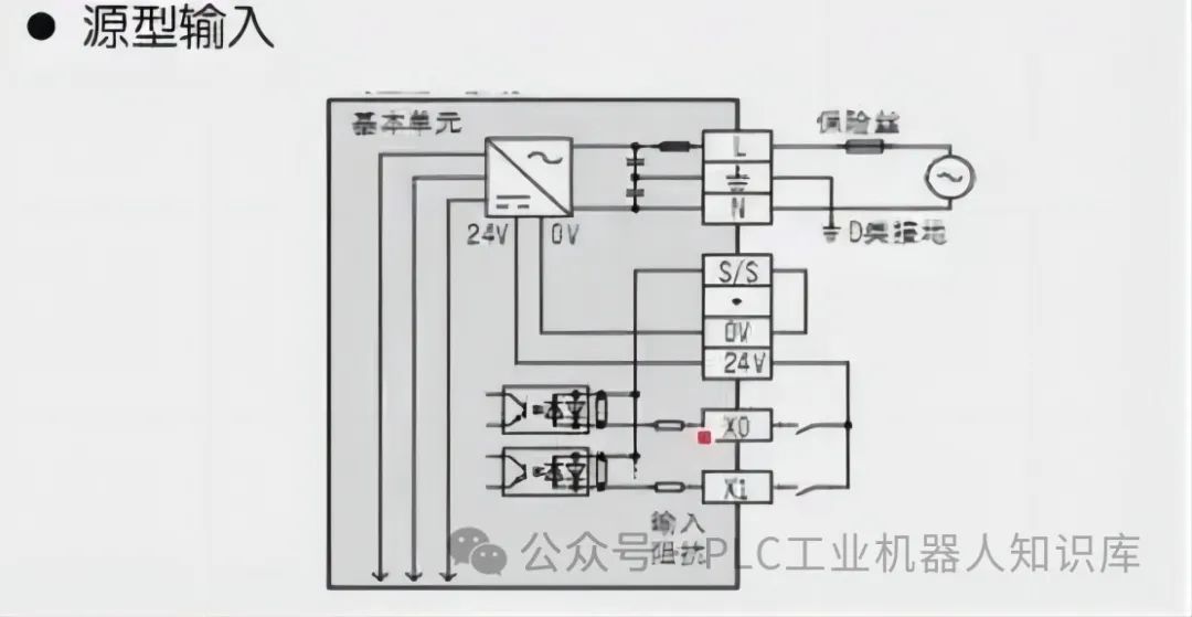

3、PLC输入端内部电路(漏型输入)
8844002e-d922-11ee-a297-92fbcf53809c.jpg?imageView2/2/w/1000
8847bc14-d922-11ee-a297-92fbcf53809c.jpg?imageView2/2/w/1000

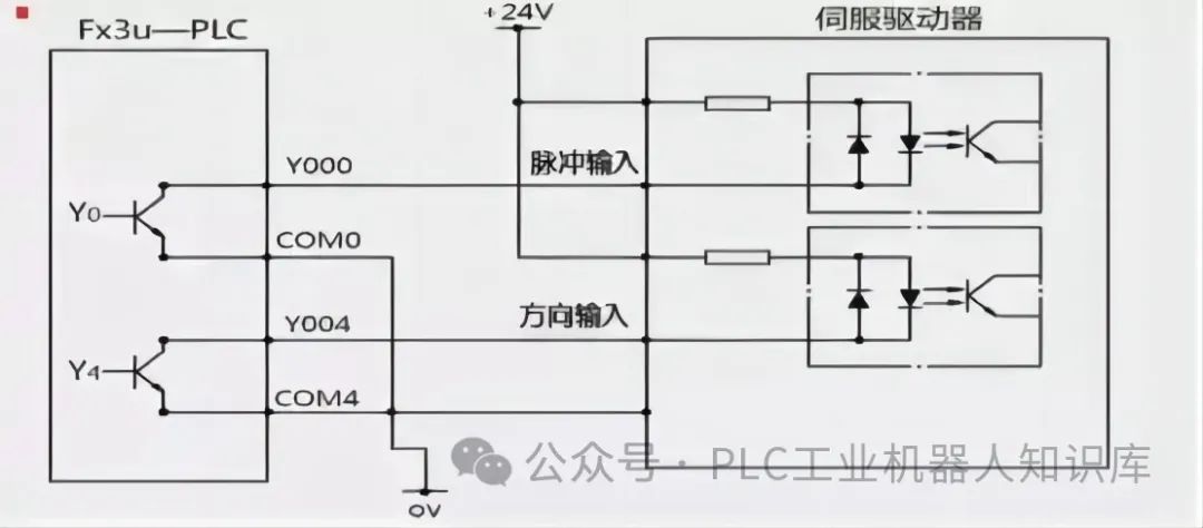

4、PLC输出端内部电路
88534e08-d922-11ee-a297-92fbcf53809c.jpg?imageView2/2/w/1000
Y0可以提供脉冲频率和脉冲数量。利用Y4输出方向。由定位指令来实现,不需要单独编程Y4.

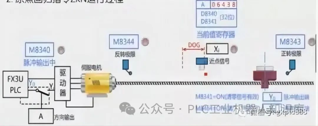

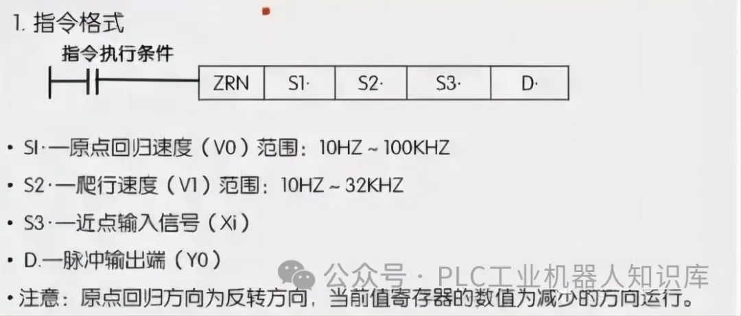

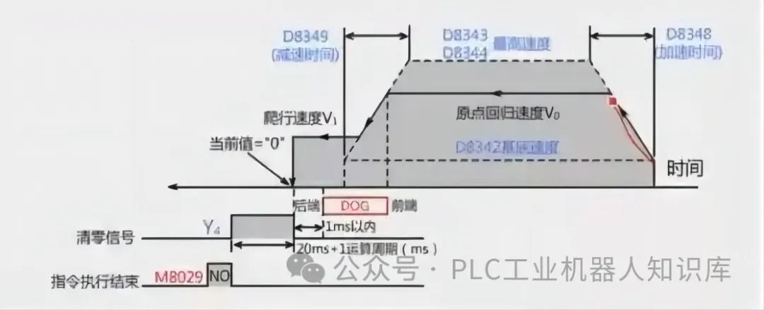

(一)、原点回归指令:ZRN
885fc87c-d922-11ee-a297-92fbcf53809c.jpg?imageView2/2/w/1000
首先以S1的速度快速运动,当到近点S3后切换到爬行速度S2,D为输出。只能在原点的正方向才能使用原点回归指令,在反向是不能使用ZRN指令的。

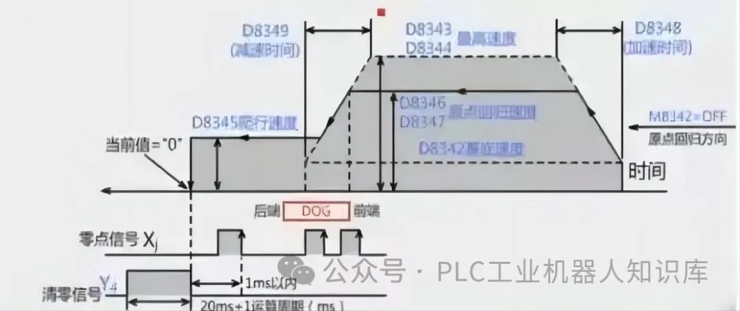

2、原点回归指令ZRN运行过程
88720f3c-d922-11ee-a297-92fbcf53809c.jpg?imageView2/2/w/1000
3、原点回归指令ZRN,速度变化过程及清零信号说明
887e0ddc-d922-11ee-a297-92fbcf53809c.jpg?imageView2/2/w/1000

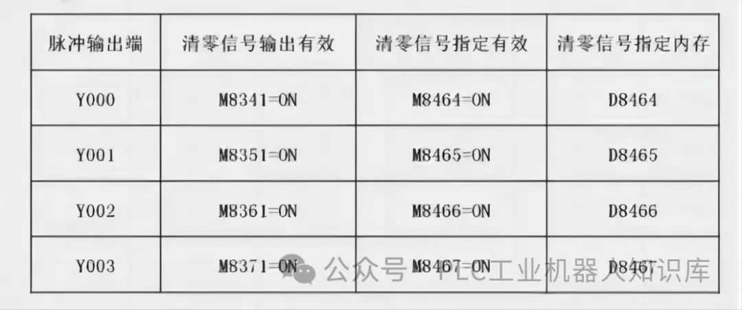

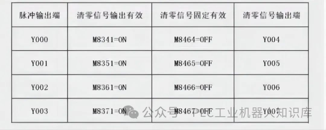

1)Y0脉冲输出端的清零信号选择(1)
M8341=ON;清零信号有效
M8464=OFF;清零信号输出端固定有效
Y4-清零信号固定输出端。

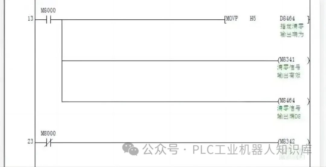

2)Y0脉冲输出端的清零信号选择(2)
M8341=ON;清零信号有效
M8464=ON;清零信号输出指定有效
D8464-清零信号指定寄存器。

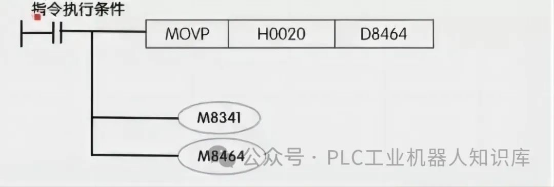

例:
8881bda6-d922-11ee-a297-92fbcf53809c.jpg?imageView2/2/w/1000
上图中当执行条件满足,将M8341=1,M8464=1,将Y20关到D8464.
注意:若设置H0028,对应的Y028,由于没有Y028,则出现运算错误。

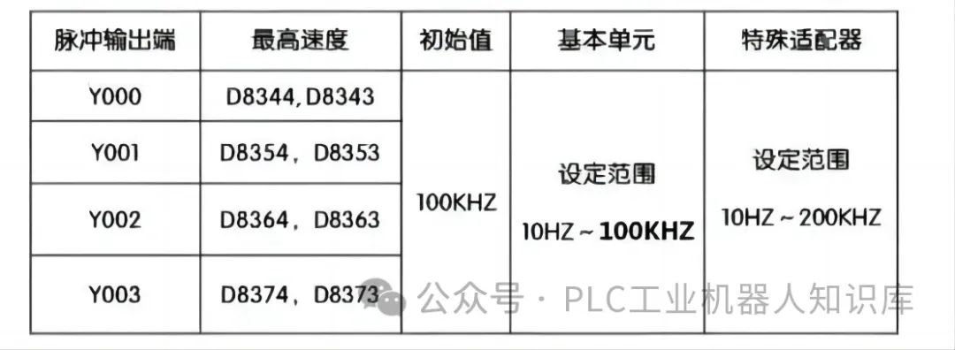

4、定位指令的最高速度设定
最高速度限定了PLC输出最高脉冲频率,为定位指令的上线频率。
88a1cec0-d922-11ee-a297-92fbcf53809c.jpg?imageView2/2/w/1000
输出是32位,所以要用两个寄存器

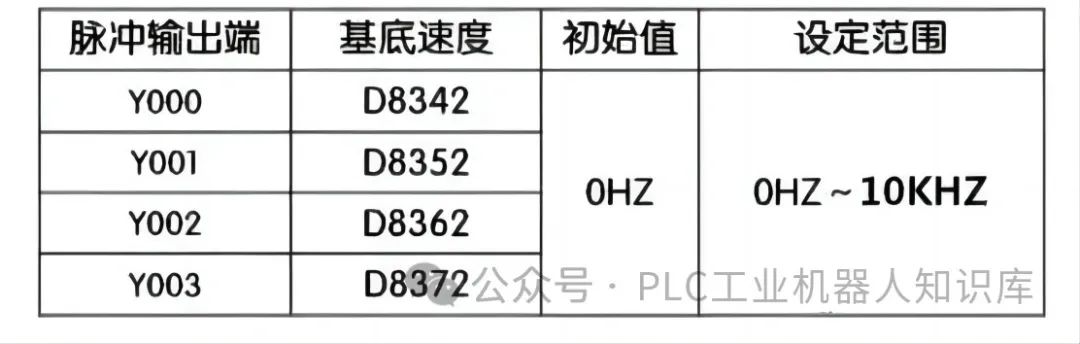

5、定位指令基底速度(最小速度)的设定
88b8744a-d922-11ee-a297-92fbcf53809c.jpg?imageView2/2/w/1000
通常对于同服电机,设置基底速度=OHz
对于步进电机,设置基底速度≠OHz,否则步进电机会失步。

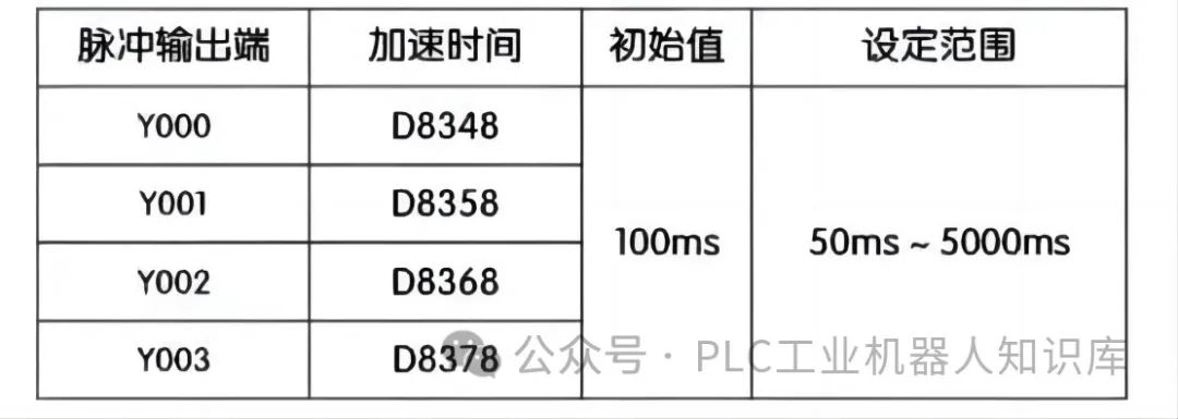

6、定位指令加速时间的设定
88c9321c-d922-11ee-a297-92fbcf53809c.jpg?imageView2/2/w/1000
加速时间是指从基底速度加速到最高速度所需的时间,合理设置加速时间,避免电机冲击。

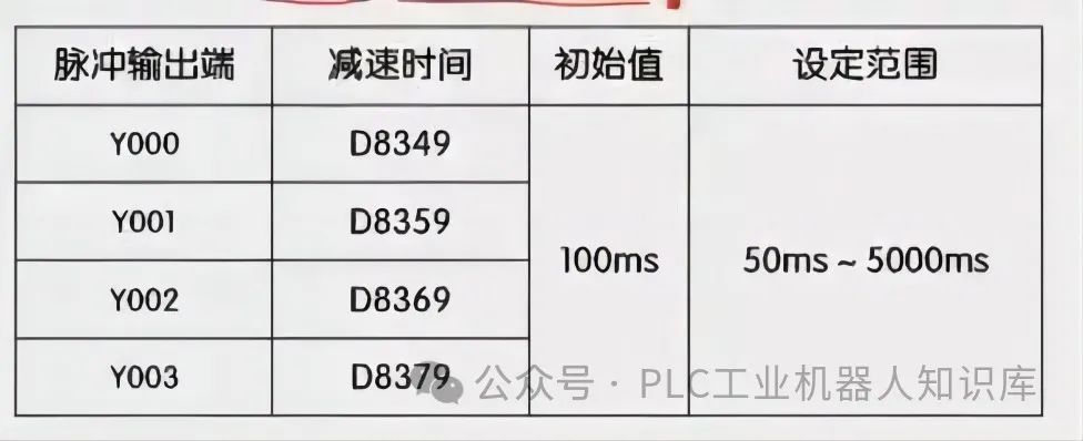

7、定位指令的减速时间的设定
88d38d70-d922-11ee-a297-92fbcf53809c.jpg?imageView2/2/w/1000

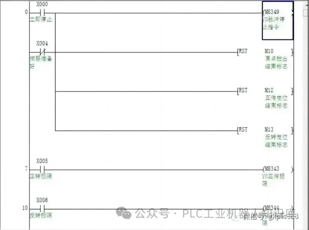

3)M8349脉冲停止指令
YO端脉冲输出停止标志位
当M8349=on,Y0端输出脉冲立即停止
要再次输出脉冲:M8349=off,指令输入条件再次从OFF变为ON,再启动一次。
用途:当遇到紧急情况下,如急停按钮,使用M8349=ON;立即终止脉冲输出,电机立即停止。这个只是PLC侧的急停,但最好急停按钮要接到伺服驱动器侧。

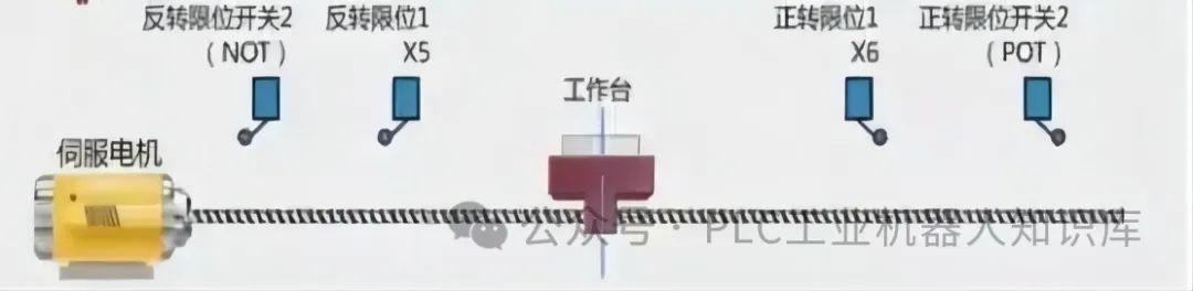

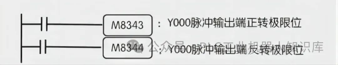

9、正传极限开关和反转极限开关
这里用了了两套限位开关,限位1接PLC,限位2接伺服驱动器,为了保护。
88d743e8-d922-11ee-a297-92fbcf53809c.jpg?imageView2/2/w/1000
88e73e38-d922-11ee-a297-92fbcf53809c.jpg?imageView2/2/w/1000
Y0M8343M8344当极限标志位为ON,电机减速停机。
Y1M8353M8354
Y2M8363M8364
Y3M8373M8374

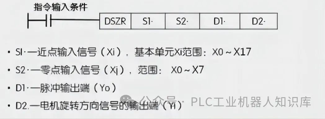

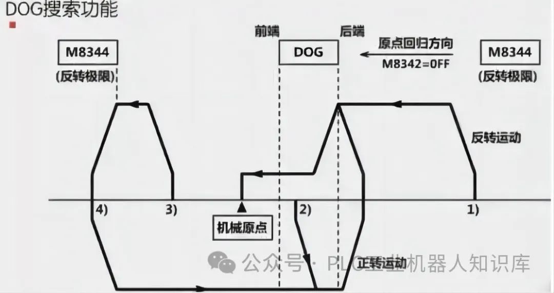

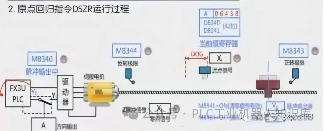

(二)带DOG搜索的原点回归指令DSZR
88eaf622-d922-11ee-a297-92fbcf53809c.jpg?imageView2/2/w/1000
零点输入信号取值Z相脉冲,电机旋转一圈,输出一个脉冲。
要将机械原点与电气原点要重合上,
88f404a6-d922-11ee-a297-92fbcf53809c.jpg?imageView2/2/w/1000
当收到X近点信号,触发降速到爬行速度,进入DOG区,再接触到零点信号后停上运行。
890b7f14-d922-11ee-a297-92fbcf53809c.jpg?imageView2/2/w/1000
8924dbda-d922-11ee-a297-92fbcf53809c.jpg?imageView2/2/w/1000

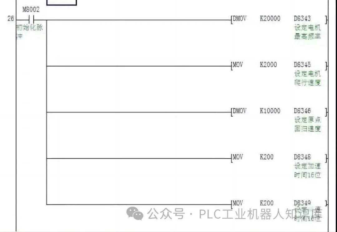

简单看个原点回归程序,一起理解下:
8930fab4-d922-11ee-a297-92fbcf53809c.jpg?imageView2/2/w/1000
8934d5a8-d922-11ee-a297-92fbcf53809c.jpg?imageView2/2/w/1000
8945c76e-d922-11ee-a297-92fbcf53809c.jpg?imageView2/2/w/1000
89497fee-d922-11ee-a297-92fbcf53809c.jpg?imageView2/2/w/1000
