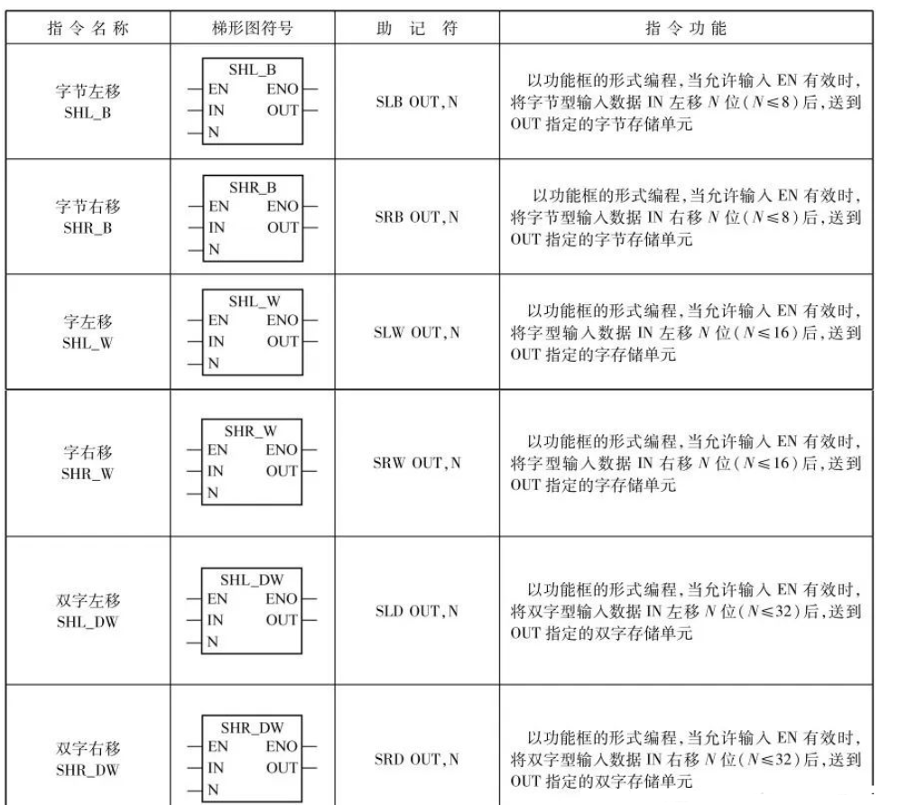

在PLC(可编程逻辑控制器)中使用左移指令和右移指令,通常涉及以下几个步骤:
理解指令功能:首先,你需要清楚左移指令(SHL)和右移指令(SHR)的功能。左移指令将数据中的位向左移动,而右移指令将数据中的位向右移动。移位的位数可以通过参数或寄存器指定。
编写程序逻辑:根据实际需求,编写PLC程序逻辑。确定何时执行移位操作,以及移位的位数。这通常涉及使用条件判断、计时器、计数器等元素来触发移位操作。
配置输入输出:配置PLC的输入输出端口,将需要移位的数据连接到输入端口,并将移位后的结果连接到输出端口。
编写移位指令:在PLC编程软件中,使用左移指令和右移指令来编写实际的移位操作。这通常涉及选择适当的指令,并指定输入数据、输出数据和移位的位数。
测试和调试:编写完程序后,进行测试和调试。通过模拟输入数据或实际输入数据,观察输出端口的数据是否按预期进行移位。如果有问题,根据调试信息进行修改和优化。
PLC左移指令和右移指令
PLC(可编程逻辑控制器)中的左移指令和右移指令是数据处理中常用的指令,用于将数据中的位向左或向右移动指定的位数。
左移指令(SHL)是将输入数据中的位向左移动指定的位数,高位移出的位通常会被丢弃,而低位中空出的位则自动补零。这种操作实际上相当于将数据乘以2的n次方,其中n为移动的位数。例如,一个8位的二进制数左移1位,就相当于将这个数乘以2。

右移指令(SHR)与左移指令相反,它是将数据中的位向右移动指定的位数。在右移过程中,低位移出的位会被丢弃,而高位空出的位通常是用原数据的最高位(符号位)来填充的,这称为算术右移。如果高位用零来填充,则称为逻辑右移。右移操作在逻辑上相当于将数据除以2的n次方。
