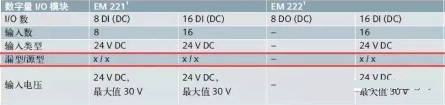

1、西门子S7-200所支持的传感器类型?
S7-200系列的输入端既支持源型也支持漏型,所以既可以接NPN传感器也可以接PNP的传感器(具体接法请参考第二步),其他型号可以参照产品手册(如下图):

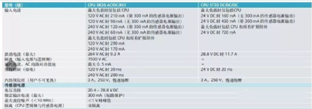

2、西门子S7-200smart所支持的传感器类型?
S7-200smart与S7-200一样输入端既支持漏型也支持源型,所以既可以接NPN传感器也可以接PNP的传感器(具体接法请参考第二步),其他型号可以参照产品手册(如下图):

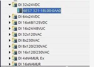

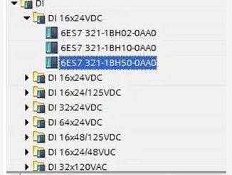

4、西门子S7-300所支持的传感器类型?
S7-300的DI模块很多,要据参数分需要在硬件组态中查看(具体接法请参考第二步)
(1)S7-300的大部分DI模块均为漏型(应该选取PNP型的传感器),在硬件组态时不提示源型还是漏型,就是默认为漏型的意思,如:321-1BL00:
eb7932ce-dd0d-11ee-a297-92fbcf53809c.png?imageView2/2/w/1000
(2)S7-300的源型DI模块(应该选取NPN传感器),如:6ES7 321-1BH50-0AA0:

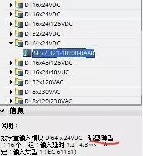

(3)源型/漏型两用式DI模块(既可NPN也可以PNP型传感器):如:6ES7 321-1BP00-0AA0

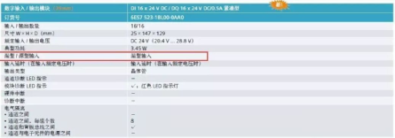

S7-1500系列中现推出的DI模块有漏型,接PNP型传感器(具体接法请参考第二步)。如:6ES7 523-1BL00-0AA0

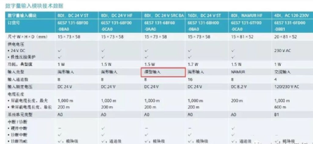

有支持源型的DI模块,接NPN型传感器(具体接法请参考第二步)。如:6ES7 131-6BF60-0AA0

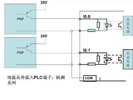

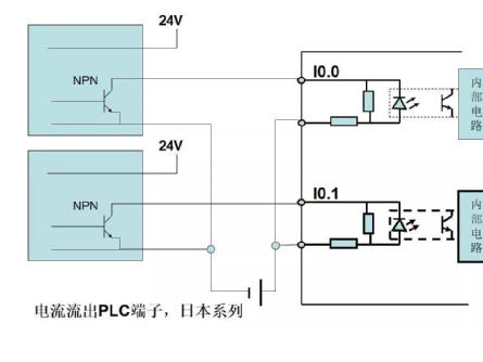

西门子PLC输入端源型和漏型的定义:源型、漏型是根据PLC接线端子上I点的电流流向来区分的(西门子PLC与三菱PLC的定义相反,三菱PLC定义:源型、漏型是根据COM端电流流向来区分)
源型:电流从I点流出时,意为电流源头;
漏型:电流从I点流入时,意为电流流向处;

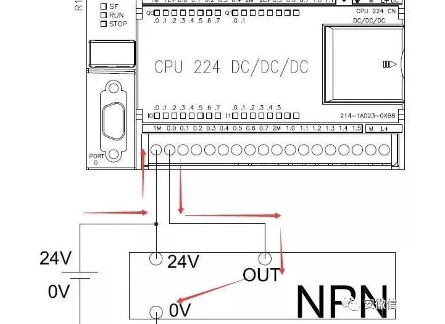

2、NPN传感器接入PLC(对于西门子PLC来说是源型输入接法)
电流走向:24V+----COM端----I0.0(电流从I点流出)----传感器out端----传感器0V端----0V,如下图:

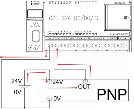

3、PNP传感器接入PLC(对于西门子PLC来说是漏型输入接法)
电流走向:24V+——传感器24V——传感器out端——I0.0(电流流入I点)——COM——0V,如下图:

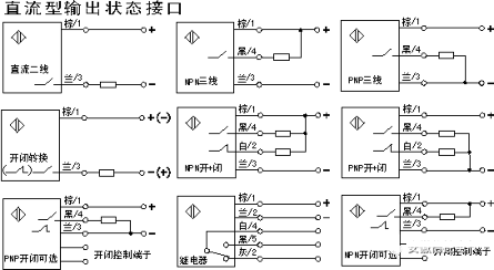

PNP与NPN型传感器(开关型)分为六类:
1、NPN-NO(常开型)
2、NPN-NC(常闭型)
3、NPN-NC+NO(常开、常闭共有型)
4、PNP-NO(常开型)
5、PNP-NC(常闭型)
6、PNP-NC+NO(常开、常闭共有型)
PNP与NPN型传感器一般有三条引出线,即电源线VCC、0V线,out信号输出线。
