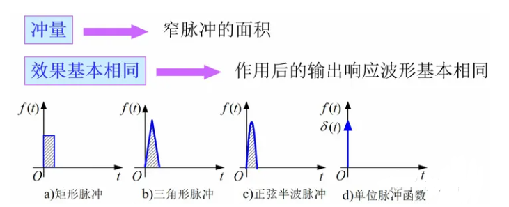

PWM控制的思想源于通信技术,理论基础为面积等效原理。
什么是面积等效原理?即冲量相等而形状不同的窄脉冲(占空比小的脉冲)加在具有惯性环节(不会突然变化。惯性环节因含有储能元件,RC电路就是典型的惯性环节)上时,其效果基本相同。

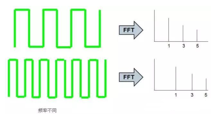

PWM控制过程
PWM控制技术对半导体开关器件的导通和关断进行控制,使输出端得到一系列幅值相等而宽度不相等的脉冲,即PWM波,用PWM波来代替正弦交流电压。按一定的规则对各脉冲的宽度进行调制,既可改变逆变电路输出电压的大小,也可改变输出频率。如下图所示,当改变脉冲的周期(开关频率)时,起到了改变输出频率的作用。
