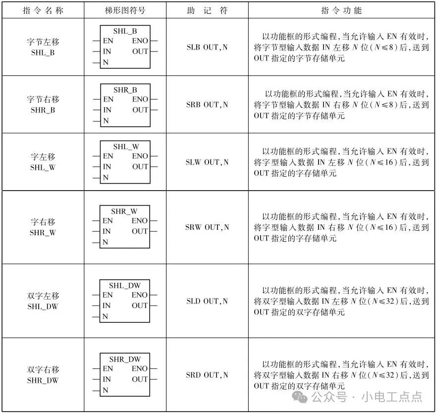

在PLC(可编程逻辑控制器)中,左移(Shift Left)指令和右移(Shift Right)指令通常用于位级操作,对位寄存器中的位进行移位操作。这些指令可以用于实现数据的移位和位操作功能。
192476ec-d3c3-11ee-a297-92fbcf53809c.jpg?imageView2/2/w/1000
1. 左移指令(Shift Left):
- 作用:将寄存器中的位向左移动指定的位数,并且在右侧填充零。
- 示意:假设有一个寄存器包含二进制位0101,如果执行左移操作一位,则结果为1010。
- 在编程中,左移指令通常用于实现乘以2的操作,因为每次左移一位相当于将数乘以2。
2. 右移指令(Shift Right):
- 作用:将寄存器中的位向右移动指定的位数,并且在左侧填充零或者是符号位。
- 示意:假设有一个寄存器包含二进制位1010,如果执行右移操作一位,则结果为0101。
- 在编程中,右移指令通常用于实现除以2的操作,因为每次右移一位相当于将数除以2。
这些移位指令在PLC编程中常用于对位操作进行控制和处理,例如位级逻辑运算、数字处理等。通过合理地使用这些指令,可以实现各种复杂的逻辑控制功能。
