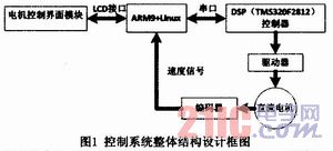

本系统的主控制器由基于32位ARM。
920T的RISC处理器Samsung S3C2440嵌入式开发板构成,内部运行嵌入式Linux操作系统,主要负责系统的控制以及与从控制器DSP的通讯等任务,主控制器通过串行通信接口(UART)实现与从控制器的数据通信,包括发送特定数据格式的控制指令和接收DSP控制器返回的传感器数据。利用Linux操作系统搭建平台并开发基于QT的图形界面,通过触摸屏实现人机接口,完成对电机和传感器的控制和传感器数据的显示。从控制器采用32位定点控制器TMS320F2812,主要完成对电机的控制,以及反馈给主控制器ARM9当前的运动状态。控制系统整体结构设计框图如图1所示。

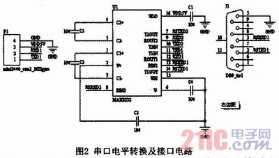

本系统中主控制器ARM9与从控制器TMS320F2812之间的通讯采用串行通信接口,即UART口。TMS320F2812的SCI模块利用中断进行控制,其接收和发送是双缓冲的,二者可独立地工作于全双工模式。串口通过两个可以复用和具有优先级的I/O引脚SCITXD和SCIKXD分别用于发送和接收数据,RS-232与DSP中的TTL电平之间需要配驱动和隔离电路可以组成一个简单的通信接口。在ARM9和DSP之间采用了符合RS-232标准的驱动芯片MAX3232进行串行通信,MAX3232芯片功耗低、集成度高,具有两个接收和发送通道。TMS320F2812串行接口电路如图2所示。
在TMS320F2812的串行通信接口工作时,其功能可以通过软件可编程实现,当接收到数据后,通过事件管理器模块中的通用定时器,PWM单元以及捕获单元对电机的方向和速度进行控制。

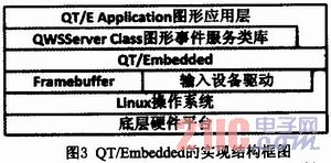

大多数的嵌入式系统都需要与人进行交流,而且形成了软硬件完全定制开发的、基于图形化显示、触摸屏控制的人机接口产品。QT/  Embedded是一个跨平台应用程序和UI开发框架,支持丰富的图形控件,提供美观的界面开发,完全满足人机交互产品的界面显示需求。QT/  Embedded的实现结构框图如图3所示。

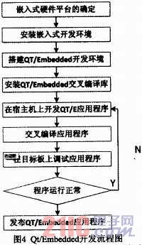

QT应用程序由C++语言进行开发。QT的API分为控件、框架和工具三个部分,其高效的工作性能与其信号和槽的机制是密不可分的。QT/  Embedded开发流程如图4所示。
在宿主机上建立QT开发环境,安装交叉编译工具,包括编译器、链接器、库函数等,应用程序在宿主机上运行,而产生的目标代码是针对特定的硬件平台。并且使用QtCreator跨平台的Qt集成开发环境,有助于提高开发的效率。QT应用程序的开发是在宿主机上调试通过后,移植到目标板上。

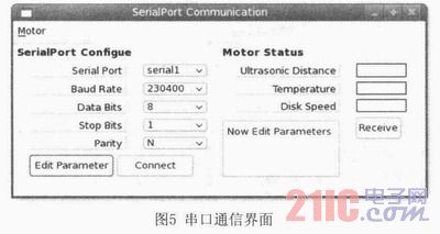

3.2 串口通信界面
串口通信界面提供串口属性设置、串口数据通信的接口函数以及DSP反馈给ARM9的电机状态信息。串口通信界面如图5所示。通过点击界面中‘Edit Parameter’按键实现对串口各种参数的配置。正确配置好参数,点击‘ConneCt’按键即可连接串口,准备通信。电机状态可以点击‘Receive’获得。‘Motor’菜单可打开电机控制界面,其控制也是通过生效的串口传输。

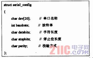

设计串口配置的界面时,首先定义结构体serial config,具体如下:

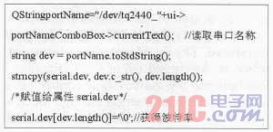

在设置好串口参数后,点击‘Connet’后发送控件QPushButton信号clicked(),调用自定义槽函数setup_serial(),实现对QT控件中各个参数的读取,并根据参数配置对应的串口。其中,由控件portNameComboBox的成员函数currentText()获得设置的串口号,由此读取串口名称,并赋值给属性serial.dev。设置串口名称代码段如下:
类似地读取串口通信的其他相应参数。接下来,需要打开串口,代码段如下:

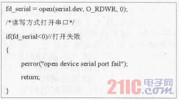

其中,使用open函数打开串口,获得串口设备文件的文件描述符fd_serial。
槽函数setup_serial()中,完成参数读取并打开串口操作后,通过调用自定义的子函数set baudrate(int)用来设置波特率,而子函数set Parms(int)则是设置其他参数。其中主要使用了针对Linux串口通信的termios数据结构对串口进行配置。由于使用串口对电机进行读取或控制,不允许等待,所以对于打开的任何串口,都需要将其设置为非阻塞工作方式。程序中通过fcntl(fd serial,F_SETFL,O_NONBLOCK)实现把Linux下默认为阻塞读的缓冲设置为非阻塞读。

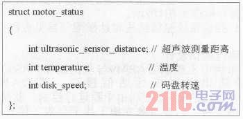

设计电机状态读取部分时,首先定义了结构体motor_status:
当电机处于正常工作状态时,点击界面上‘Receive’,自定义的槽函数receive data()会响应,实现对电机状态的读取。制定的DSP反馈给ARM9的数据包的格式如表1所示,数据格式大小为16位的char型数组。在槽函数中,使用read(fd_serial,buff16)函数通过串口读取这16位带有电机状态信息的数据,并赋值给数组buff[]。
将字符数组buff[]各个字段传递给对应motor_status属性,并分别发送自定义信号。用于显示电机状态的控件QLabel是QWidget的子类,其槽函数setText(QString)接收信号并将其显示。比如,显示电机转速状态的过程是:发射自定义信号speed_changed(QString),触发QL-abel类型控件label_DiskSpced_value的槽函数setText(OString),将当前电机转速显示在界面上。该信号和槽函数连接的语句为connect(this,SIGNAL(speed_changed(Qstring)),ui->label DiskSpeed value,SLOT(setText(QString)),实现了电机转速的数据显示。

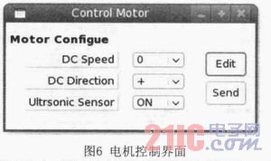

电机控制界面提供了对电机控制指令的配置,电机控制界面如下图6所示。
点击‘Edit’键可对参数进行编辑,之后点击‘Send’,通过串口传输生效。

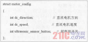

先定义了电机参数结构motor config:
点击‘Send’后发送控件QPushButton的信号clicked(),它会触发自定义的槽函数send_data(),实现通过串口传递给DSP控制指令。定义DSP接收的电机控制的数据格式,如表2所示,需要大小为13位的char型数组存储电机控制信息。槽函数send_data()中,按照格式赋值给
char型buff[]数组,然后通过函数write(fd_serial,buff,sizeof(buff))将数据写入串口。

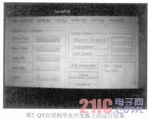

完成QT应用程序在PC端的Linux下的仿真运行,编译出在开发板上执行的二进制可执行文件,最终在嵌入式ARM板上运行效果如图7所示,实现了ARM与DSP的串行通信及对电机的监控。
