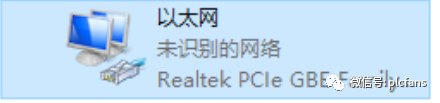

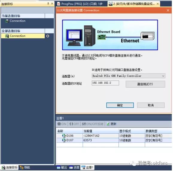

1.首先设置电脑本地连接的IP
df4a3fd2-e67e-11ee-a297-92fbcf53809c.png?imageView2/2/w/550
df60f9a2-e67e-11ee-a297-92fbcf53809c.jpg?imageView2/2/w/550
2. 选择通过以太网与 PLC 直接连接
连接 PLC , 选择通过以太网与 PLC 直接连接。
df73c8de-e67e-11ee-a297-92fbcf53809c.jpg?imageView2/2/w/550

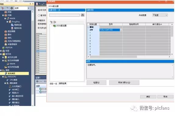

3.需选择对应的 CPU 型号
参数-》 系统参数-》 需选择对应的 CPU 型号
df8dad26-e67e-11ee-a297-92fbcf53809c.jpg?imageView2/2/w/550

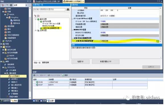

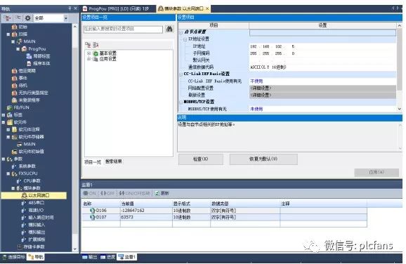

参数-》 PLC 型号-》 模块参数-》 以太网设置-》
基本设置的 自由节点设置:
设置自定义 IP 地址 与 子网掩码,通讯数据代码 ASCII (16 进制)
dfb804a4-e67e-11ee-a297-92fbcf53809c.jpg?imageView2/2/w/550

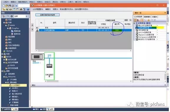

基本设置-》 对象设备连接配置设置,
dfc9c194-e67e-11ee-a297-92fbcf53809c.jpg?imageView2/2/w/550

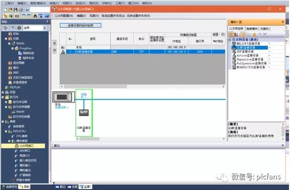

弹出设置窗口-》 拖动右边 SLMP 连接设备
e00619a0-e67e-11ee-a297-92fbcf53809c.jpg?imageView2/2/w/550
使用 TCP (MC) 协议, 设置 端口号 (PLC 作为服务器)。
e0239688-e67e-11ee-a297-92fbcf53809c.jpg?imageView2/2/w/550

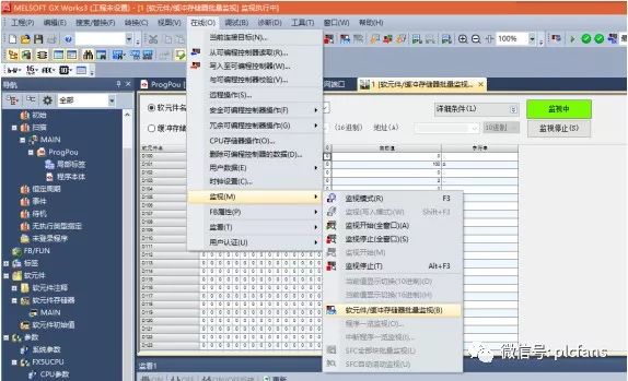

软件元 数据寄存器 监控(D100)测试;显示数据为 16 位显示(单字); 32 位数据显示(双
字显示)选择当前数据右键鼠标选择查看当前 (监看 1)。
e027e990-e67e-11ee-a297-92fbcf53809c.jpg?imageView2/2/w/550

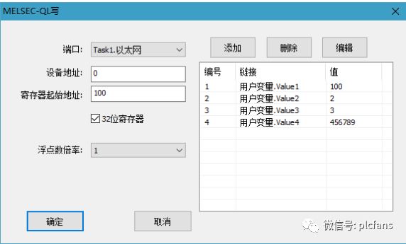

CKVisionBuilder 建立通讯客户端
1. 文件通讯-》以太网-》
建立 TCP 客户端
e03b85e0-e67e-11ee-a297-92fbcf53809c.jpg?imageView2/2/w/550

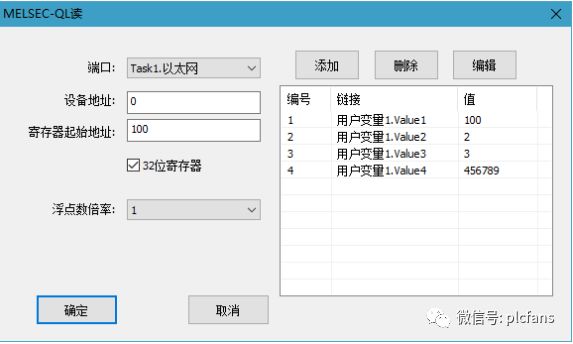

2. 增加写入数据的来源。
3. 增加发送数据到三菱 FX...系列 PLC,并且支持 MC 协议,使用 MC 协议的通讯工具 MELSEC
读和写。
e0406632-e67e-11ee-a297-92fbcf53809c.jpg?imageView2/2/w/550
e047bcde-e67e-11ee-a297-92fbcf53809c.jpg?imageView2/2/w/550
