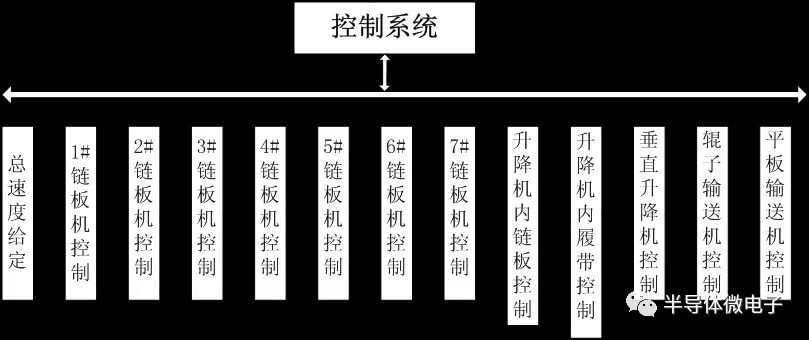

1、PLC叫可编程控制器,一般做对硬件的直接控制,相比应该为下位,即一级系统,上位机一般为工业控制预装软件的微型计算机,可扩展控制PLC,即二级系统。
d0fcc94a-efe3-11ee-a297-92fbcf53809c.jpg?imageView2/2/w/1000
2、PLC是采集工程设备的信号和控制设备用,上位机是用来联系PLC系统,可以显示、控制设备运行情况及控制设备。他们之间的联系是上位机-plc系统-工程设备。

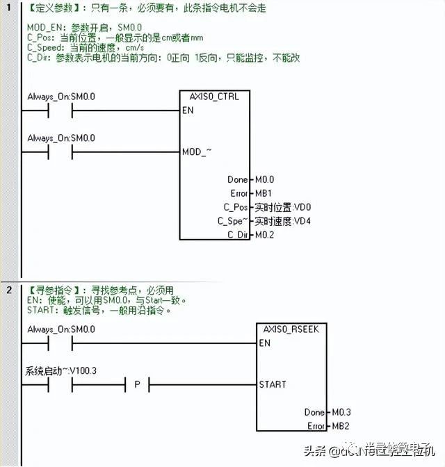

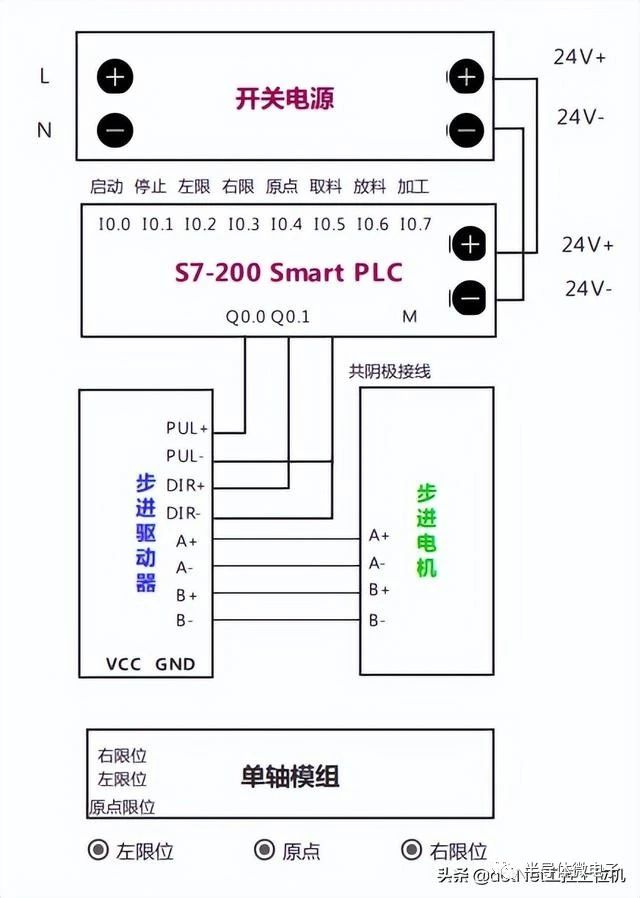

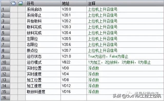

案例分享:一个工业现场常用的运动控制,从硬件选型到程序设计,再从本地调试到上位机开发调试。
这个程序案例算是一个比较简单的案例,但是可以有效地将PLC与上位机结合起来,对于初学者来说,是一个比较适合的练手项目。那如何最终实现的这个效果呢:
