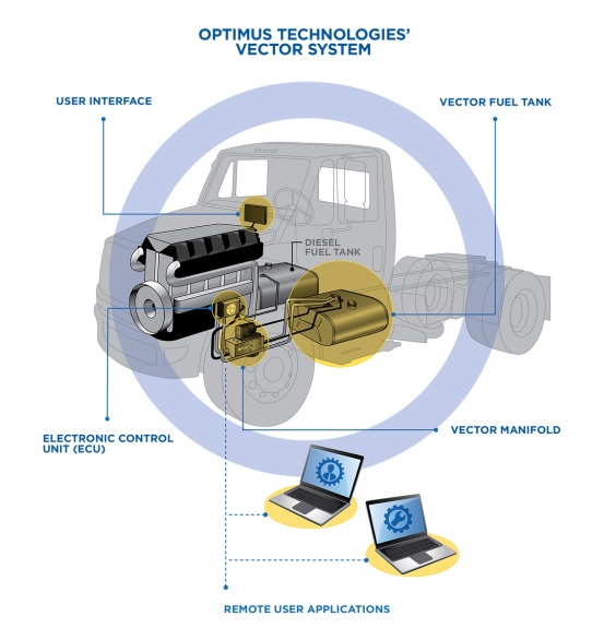

Vector System 是市场上唯一符合 EPA 标准的用于中型和重型卡车的生物柴油发动机系统,并且是唯一不需要重建、更换或显着修改现有发动机的燃料系统,因此无需购买为车队购买新车或购买新发动机,以实现近乎零的碳排放。Vector System 是一种即用型一体化系统。Vector 系统(如图 1 所示)可在短短 12 小时内安装完毕,可轻松集成到任何柴油发动机应用中。
该系统跟踪和分析减排、成本节约和石油补偿,同时在满足操作条件时自动优化生物柴油的使用,所有这些都无需任何驾驶员干预。Vector System 和远程远程信息处理系统监控 150 多个关键系统和发动机参数,这些参数通过客户仪表板实时提供给车队。
poYBAGLeEn2AP_YOAADv2DxuQI8467.jpg?imageView2/2/w/1000
图 1:Optimus Technologies 的矢量系统

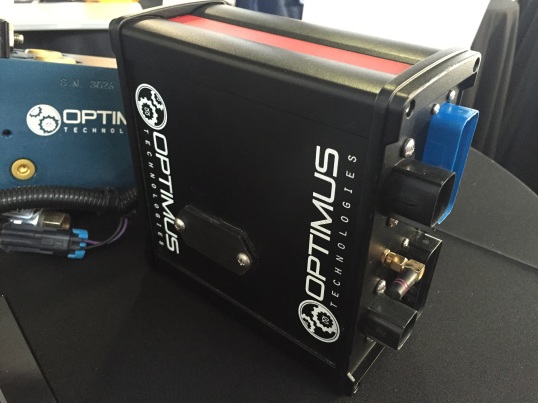

油箱包括油箱内热交换器、燃油收集器和回流管。Vector System 可以利用现有的或新的油箱,为任何车队提供简单的改造过程。Vector Manifold 包括热交换器、燃油泵、传感器和专用的生物柴油燃油过滤器,而用户界面为驾驶员提供系统信息,包括运行状态、燃油油位和警报。如图 1 所示,可以通过基于 Web 的用户应用程序远程访问系统,这些应用程序允许实时无线访问系统数据、服务信息和性能指标。ECU(电子控制单元),如图 2 所示,与发动机的控制模块、矢量歧管和远程用户应用程序进行通信,以优化生物柴油的使用并记录系统运行和发动机性能数据。
poYBAGLeEoiAGpvgAADkGwCfuZU449.jpg?imageView2/2/w/1000
图 2:矢量系统 ECU
