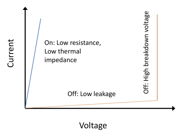

电动汽车装有需要电力的电子设备,从牵引逆变器到车载充电器和辅助电源。在所有情况下,为了实现高效率,开关模式技术都用于产生电压轨,依赖于在高频下工作的半导体。该应用的理想开关在开启时电阻接近零,关闭时无泄漏,并且击穿电压高(图 1)。当它在两种状态之间转换时,应该有很小的瞬态功耗,并且任何残余损耗都应该导致最小的开关温升。多年来,已经引入了性能越来越接近理想的半导体技术,但期望也发生了变化,并且继续寻找完美的开关。
图 1:理想的开关

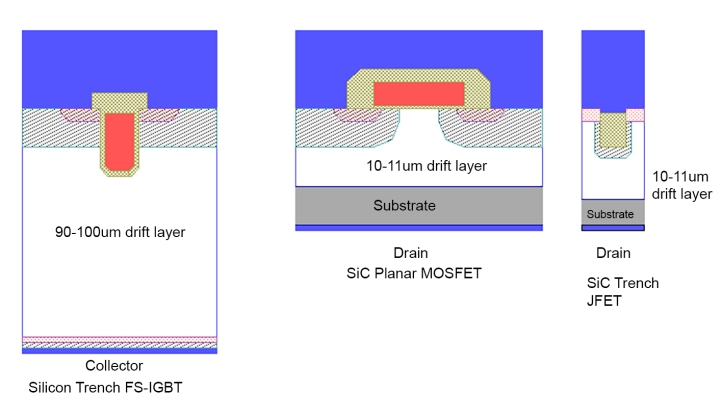

图 2:IGBT、SiC MOSFET 和 SiC JFET 结构(1,200-V 级)
从图 2 可以清楚地看出,MOSFET 或 JFET 中更高的 SiC 临界击穿电压允许更薄的漂移层,约为 IGBT 中硅的十分之一,并具有相应的更低电阻。硅 IGBT 通过在较厚的漂移层中注入大量载流子来实现其低电阻,这会导致 100 倍的存储电荷,这些电荷必须在每个开关周期中从漂移层中扫入扫出。这导致相对较高的开关损耗和显着的栅极驱动功率要求。SiC MOSFET 和 JFET 是单极器件,其中电荷移动只是进出器件电容,因此动态损耗要低得多。

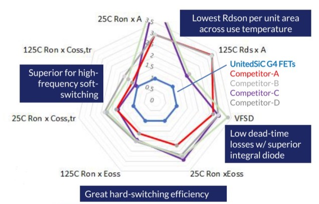

与 SiC MOSFET 相比,SiC FET 的优势是广泛的,并且取决于应用,但可以在关键 FOM 和特性的雷达图中进行总结(图 3)。
图 3:SiC FET 在不同应用中的优势。图表根据 UnitedSiC 的 GEN 4 SiC FET 的特性进行了标准化。
这些图已根据 UnitedSiC GEN 4 SiC FET 的特性进行了标准化,在高温和低温下的各个方面都表现出卓越的性能。

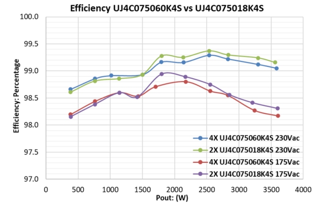

UnitedSiC 已经证明了 SiC FET 的有效性,其图腾柱 PFC 级设计在具有“硬”开关的连续导通模式下工作,这将是 EV 车载充电器前端的典型特征。该转换器的额定功率为 3.6 kW,输入为 85 至 264-VAC,输出为 390-VDC,使用 18-mΩ 或 TO-247-4L 封装中的 60-mΩ GEN 4 SiC FET,开关频率为 60 kHz。系统效率曲线如图 4 所示,在 230 VAC 时达到 99.37% 的峰值,一个 18mΩ SiC FET 用于高频、高侧和低侧开关位置。在 3.6 kW 的全功率输出下,这些 SiC FET 的总功耗仅为 16 W 或 0.44% 的低效率,需要最少的散热。
图 4:图腾柱 PFC 级使用 SiC FET 可实现 99.37% 的效率。
