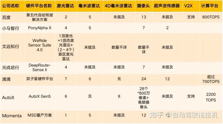

自动驾驶行业在2021年开始迎来新的发展阶段,自动驾驶企业变的更加开放,开始向大家公布一些技术进展、技术成果。同时,为了推进自动驾驶传感器前装量产计划,大部分自动驾驶公司都发布自己的自动驾驶硬件方案,比如百度的Apollo Moon、小马智行的Pony Alphx、文远知行的WeRide Sensor Suite 4.0、AutoX的Gen5等,我们对Robotaxi领域的第一梯队的自动驾驶传感器方案进行对

  08  总结 1. 基本上Robotaxi都会配备至少一个360度顶激光+一个前向激光雷达,同时大部分企业也会配备盲区激光雷达,除了百度和momenta这两家企业外,其他robotaxi企业更倾向于步更多的传感器,尤其是滴滴和Autox,可以在堆料王这一称号竞争中比拼一下; 2. 超声波传感器在L4方案中逐渐被放弃; 3. 大部分使用毫米波雷达的企业开始转向4D毫米波雷达; 4. 传感器方案其实越来越趋于同质化,说明行业对于传感器的布局越来越统一,前装量产的可能性越来越大; 5. 根据大家对于4D毫米波雷达的认可,激光雷达+4D毫米波雷达+摄像头将会成为Robotaxi主流方案。
