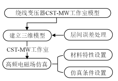

在3D建模方面,绕线式变压器和平板式变压器相比,绕线式变压器的结构更加复杂,匝数和股数较多,大尺寸部件(例如磁芯)和小尺寸部件共存(例如漆皮、胶带),漆皮的厚度往往非常薄。另外,由于部分导线较粗不便于机器绕制,存在手工绕制的环节,而手工绕制的牵线力度也会存在差异。这些差异都会直接带来建模和仿真过程中的一系列问题,比如:较多的匝数、绕组的环形形状和较薄的绝缘材料会大大增加仿真时间,所以需要考虑减少仿真时间的问题;非常薄的漆皮材料往往会增加网格剖分的难度,仿真效率低或无法进行;机器绕制和手工绕制都有可能引入一致性问题,比如:非均匀的绕组匝间距和非均匀的层间距。为了获得准确的3D模型并进一步得到等效电路模型,需要重点考虑上述问题。
图2.13表示CST-MW工作室中绕线式变压器的建模流程图。和平面变压器的建模流程相比,绕线式变压器需要重点考虑其三维模型。

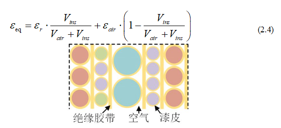

若按照实际情况分区域绘制绕线式变压器,即按照实际尺寸绘制出漆皮、绝缘胶带等,那么由于材料非常薄,存在非常近的临近接触面,很容易导致剖分失败报错,且大大增加了仿真模型的复杂程度和难度。因此对于较薄的漆皮和层间绝缘胶带部分,在定义它们的介电常数时,考虑采取合理近似的方法将其转化为同一种物质。
图9虚线框中包围的部分表示待等效介电常数的区域。其中漆皮和绝缘胶带的相对介电常数εr为3,空气的相对介电常数εair为1。用Vins表示该区域内绝缘材料的体积,用Vair表示不规则形状空气的体积。该区域等效的相对介电常数可以表示为:
wKgaomYWV1yAba8gAAEg4Q66l2s740.png?imageView2/2/w/1000
图9绕线变压器待等效介电常数的区域

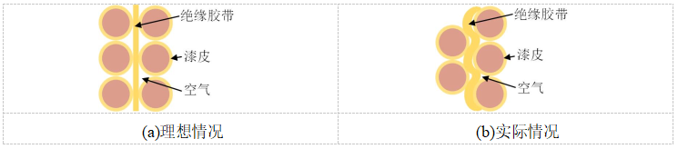

在绘制绕线变压器3D模型的过程中,还需要考虑它的层间误差问题。图10(a)表示变压器匝间和层间绝缘结构最理想的情况,两匝绕组线匝排布整齐,层间绝缘胶带和绕组的漆皮相切。但是由于胶带产生不平整的弧度等原因,实际的结构如图10(b)所示。层间距的误差一般难以测得,但是可以通过测量外直径的方法间接得到。
1、首先以理想的绕组直径、漆皮厚度、绝缘胶带厚度可以理论计算得到绕组的外直径,但这一理论值小于游标卡尺实际测得的数值,两者之间的误差即为该变压器所有层间距的误差之和。
2、其次,可以假设该误差来源于层叠胶带的不平整现象引入的空气,若胶带层数越多则误差越大,因此可以将这一误差平均至每一层胶带上,从而可以得到单层误差。
3、最后在绘制三维模型时,根据胶带层数确定层间距误差。以图11所示的情况为例,两匝绕组之间缠绕两层胶带,则三维模型的层间距为两层漆皮和两层含有误差的胶带厚度之和。
wKgaomYWV1yAeLEiAAC2vAxYec0938.png?imageView2/2/w/1000
图10绕线变压器绕组匝间和层间绝缘结构

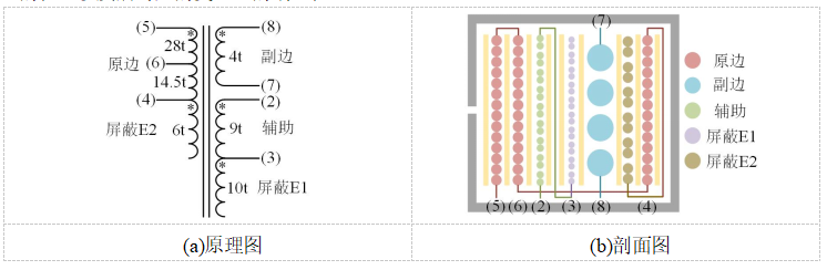

图12表示带有辅助绕组和屏蔽绕组的绕线式变压器示意图,其中图12(a)表示其原理图,图12(b)表示其剖面图,该变压器具有夹绕、并联等特点。样品变压器选用的磁芯型号为DMR95,磁芯的中柱气隙0.2mm。原边绕组共42匝,副边绕组4匝,辅助绕组9匝且采用两股并绕,屏蔽绕组E1和E2分别为10匝和6匝。以该变压器为例,进行绕线式变压器3D电磁仿真模型的仿真与实测对比验证。

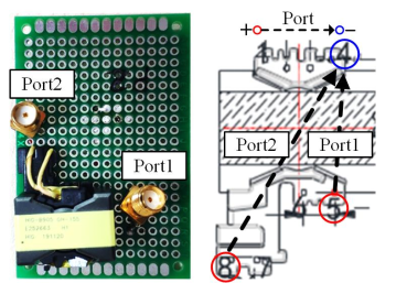

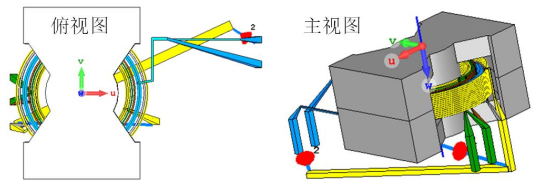

图13表示CST软件中绘制的3D仿真模型。根据上述分析和推导可知,该变压器的等效介电常数为2.62,需要考虑的单层误差为0.011mm。由于该变压器的原边端子距离较远,Port1不便于直接焊SMA头。因此考虑采用多孔板并添加引线,以增强连接网络分析仪时的稳定性。需要注意的是,测量引入的额外接线需要在绘制3D模型时有所体现。图14表示实际测量时被测对象的示意图。图中标注了多孔板上Port1和Port2的位置以及所对应的变压器的端口位置。
wKgaomYWV1yASdI5AAFMZ54E9Lo315.png?imageView2/2/w/1000
 图12带有辅助和屏蔽绕组的绕线变压器

图14实际测量时的被测对象

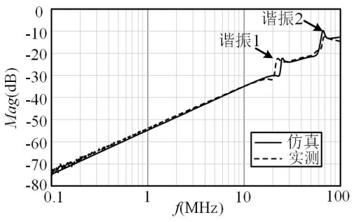

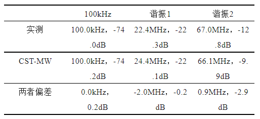

图15表示绕线式变压器的共模S21参数仿真和实测的对比结果。在150kHz-100MHz之间,仿真与实测结果吻合度较好,各谐振峰值点处最大误差小于3dB。表2.1给出了关键频点处(100kHz、谐振峰值1和谐振峰值2)的CST-MW工作室仿真和实测对应频率处幅值的对比和偏差。
wKgaomYWV12AFPvRAAEOruYbUTg416.png?imageView2/2/w/1000
图15绕线式变压器共模S21参数仿真和实测对比结果
表2.1 绕线变压器CST-MW仿真和实测关键频段处幅值对比和偏差
