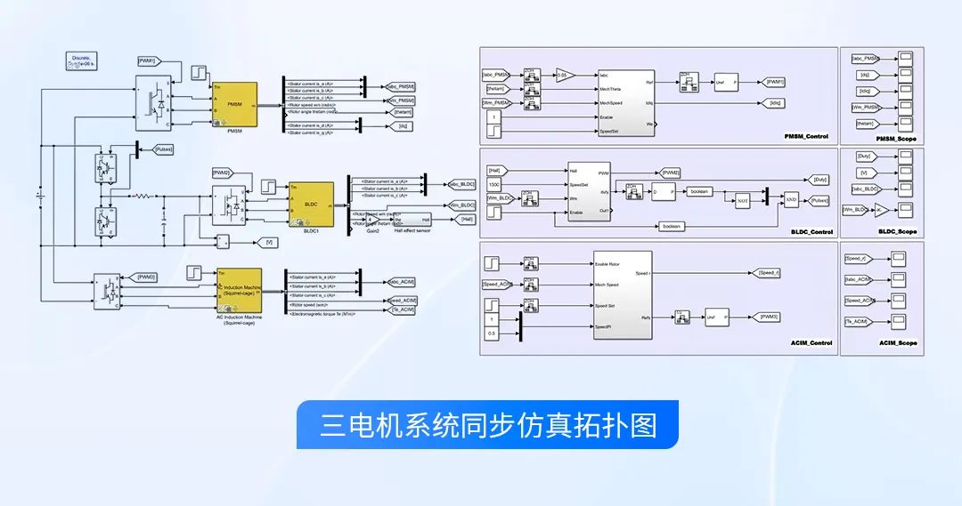

本次三电机系统采用的是直流无刷电机、永磁同步电机和鼠笼式交流感应电机的三电机系统同步仿真,仿真拓扑如下图所示。
8daed32c-f664-11ee-a297-92fbcf53809c.jpg?imageView2/2/w/1000
直流无刷电机参数为Rs= 2.8750 Ω;定子电感Ls=8.5mH;Ψfd= 0. 175Wb;转动惯量J= 0. 0008kg·m^2;极对数为4。
永磁同步电机参数为Rs= 1.5 Ω;电枢电感L=0.01H;Ψfd= 0. 2 Wb;转动惯量J= 0. 1kg·m^2;极对数为3。
鼠笼式交流感应电机参数为定子电阻Rs=0.896Ω;定子电感Lls=1.94mH;转子电阻Rr'=1.82Ω;转子电感Llr'=2.45mH;互感Lm=46.2mH;转动惯量J= 0. 1475kg·m^2;摩擦系数F=0.013374Nm/(rad/s);极对数为2。

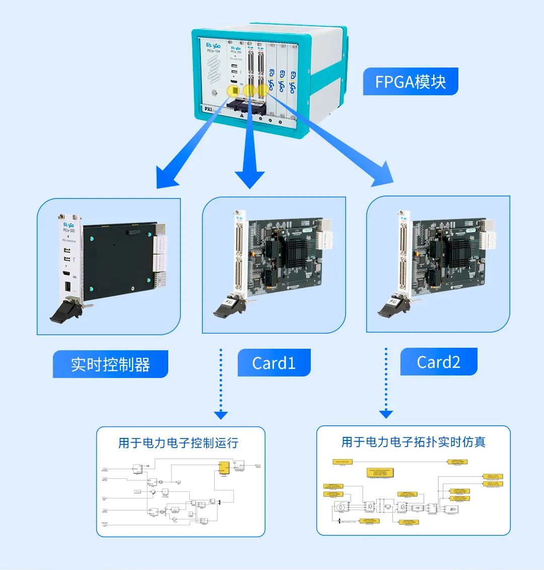

EasyGoPXIBox的标准配置为两块FPGA板卡(HIL(6500)+RCP(6300))。
8dda3760-f664-11ee-a297-92fbcf53809c.jpg?imageView2/2/w/1000
6500 为仿真侧,6300为控制侧,两块板卡相对独立安装在PXIe-104 机箱总线上。FPGA板卡PXIe-6300推荐安装在机箱第2 卡槽,板卡PXIe-6500 安装在机箱第3 卡槽。

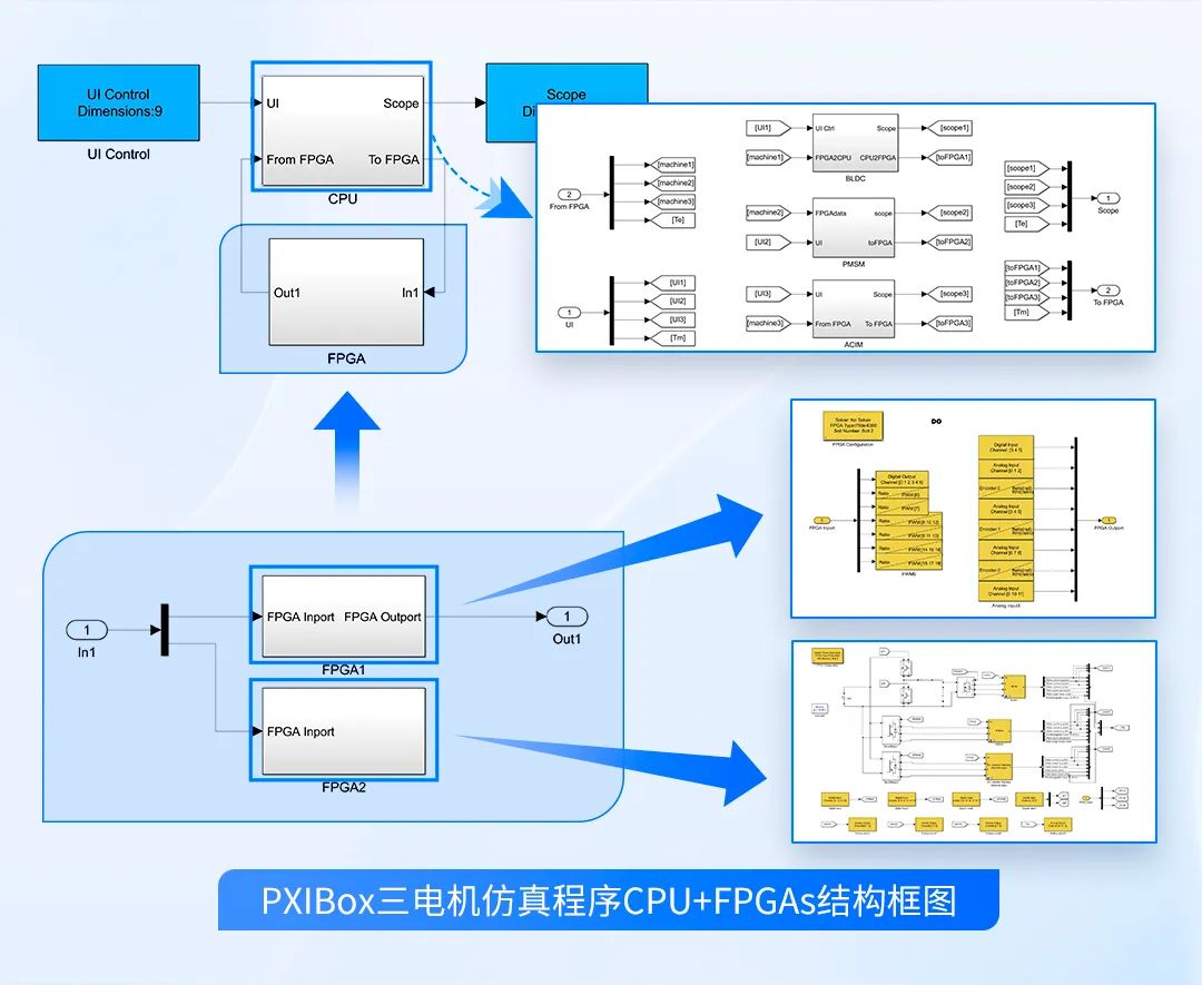

在Simulink案例库中建立“CPU+FPGA”程序,仿真拓扑图具体如下:
8df26e5c-f664-11ee-a297-92fbcf53809c.jpg?imageView2/2/w/1000

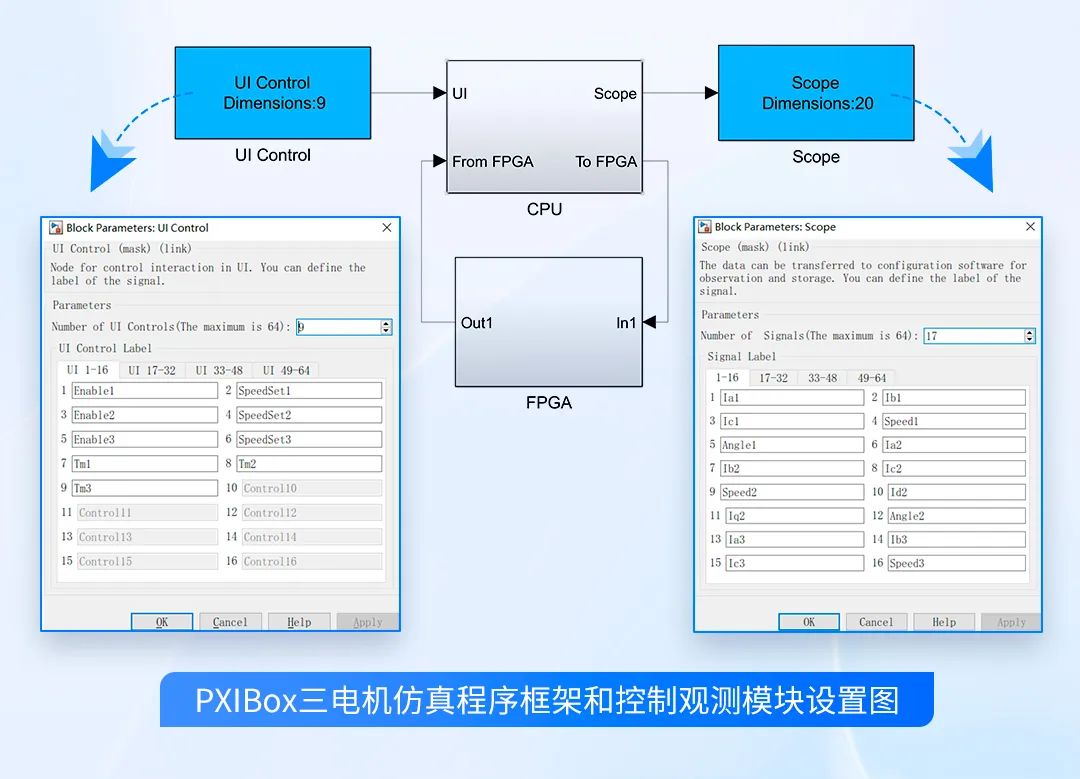

在实时模型的搭建过程中,需要把离线模型的程序进行拆分,将控制算法部署在CPU中。
在FPGA系统中,两个子系统分别对应两个FPGA板卡:FPGA1对应RCP6300板卡,主要负责高速脉冲的生成和信号采集;FPGA2对应HIL6500板卡,主要负责主电路拓扑和工况信号输出。
两块FPGA板卡通过外部的物理IO交互,并通过总线架构与CPU进行信息传输从而实现闭环控制。
8e0f355a-f664-11ee-a297-92fbcf53809c.jpg?imageView2/2/w/1000
这样,我们利用PXIBox就完成了三电机系统的demo实时仿真程序。
实时模型搭建完成后就可以载入EasyGoDesksim软件,软件会自动分析模型信息。
在交互界面,用户可自定义搭建交互模块,将实时仿真设备与上位机在同一个局域网中连接,就可以通过EasyGoDesksim将载入的程序部署到相应的设备中并开始运行实时仿真。

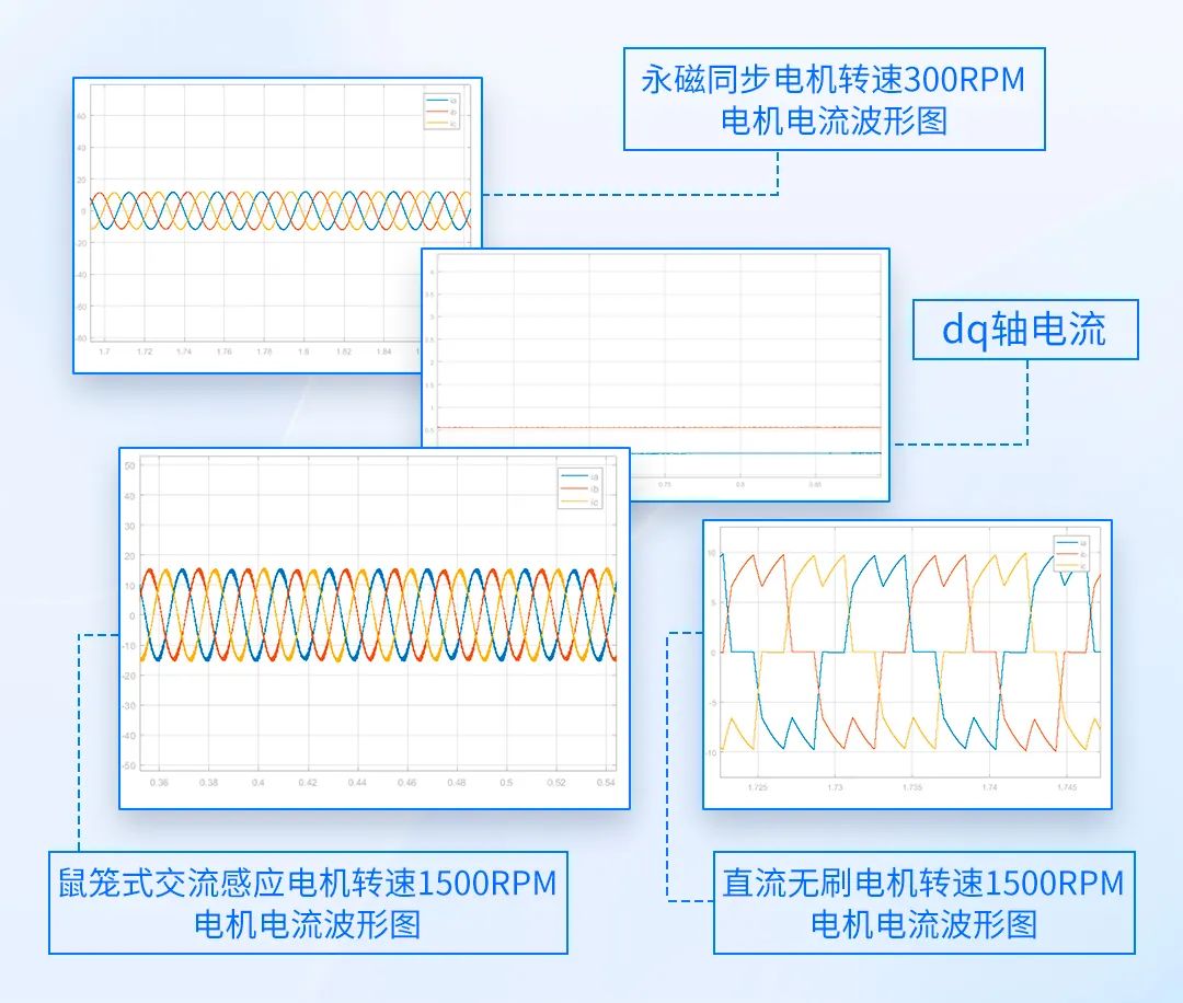

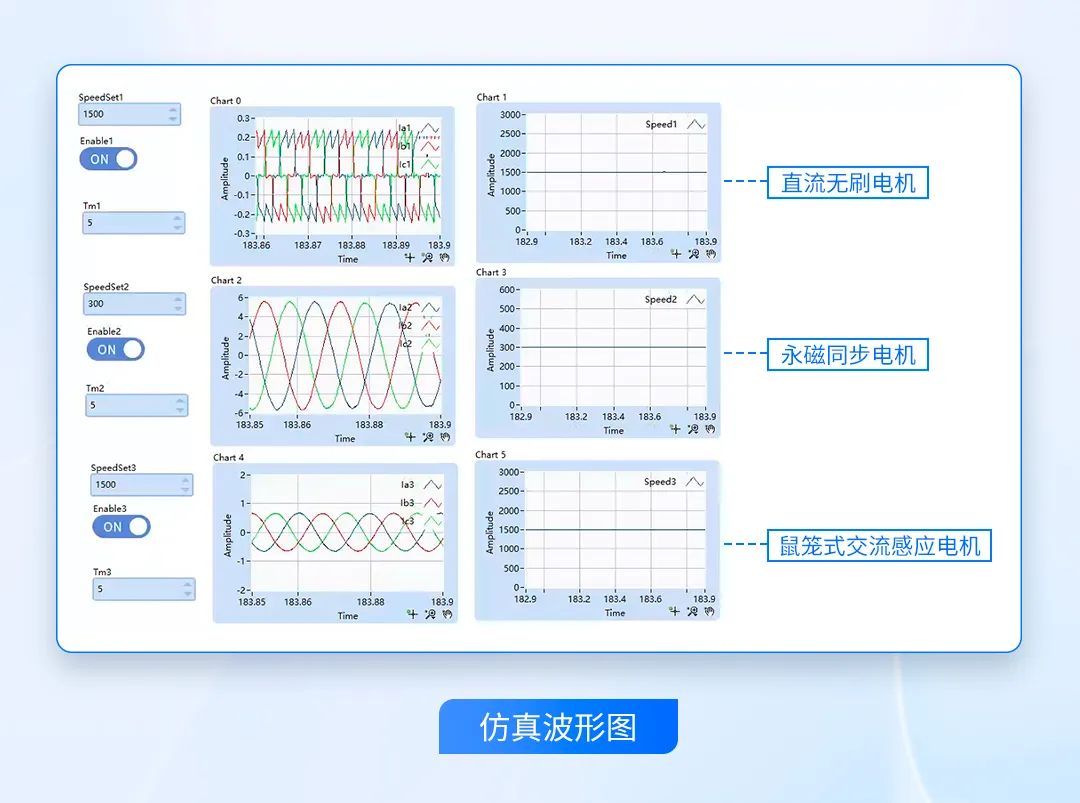

我们将直流无刷电机转速设置为1500RPM,永磁同步电机转速设置为300RPM,鼠笼式交流感应电机转速设置为1500RPM,仿真波形如下图:
8e2ef7aa-f664-11ee-a297-92fbcf53809c.jpg?imageView2/2/w/1000
通过仿真的结果可知,PXIBox对三电机系统的实时仿真结果与离线仿真结果基本一致,且调节转速和转矩的设定值,系统也能实时跟随变化,将电机转速稳定在设定值。
