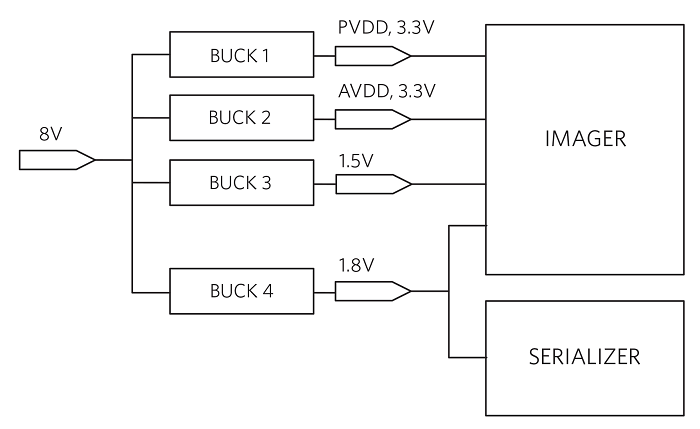

远程摄像头模块通常由同轴电源 (POC) 8 V 电源轨供电,功耗约为 1 W 或更少 (< 125 mA)。该导轨被降压以为板载电子负载供电,包括成像器和串行器(图 1)。相机以开/关方式运行 - 完全运行或完全关闭。出于这个原因,选择流线型降压转换器 IC 更具成本效益,该 IC 专为满负载时的高效率而设计,而无需专门用于增强轻负载操作的额外硅片(或成本)。
pYYBAGLyIEqACYu9AAB0czsOPE4329.png?imageView2/2/w/1000
图 1:远程摄像机同轴电缆供电框图。

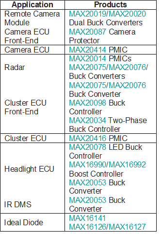

通过用两个高效双降压转换器 IC 覆盖四个轨道,我们节省了空间并最大限度地减少了损耗。表 1顶部所示的双降压转换器就是该应用的一个示例。

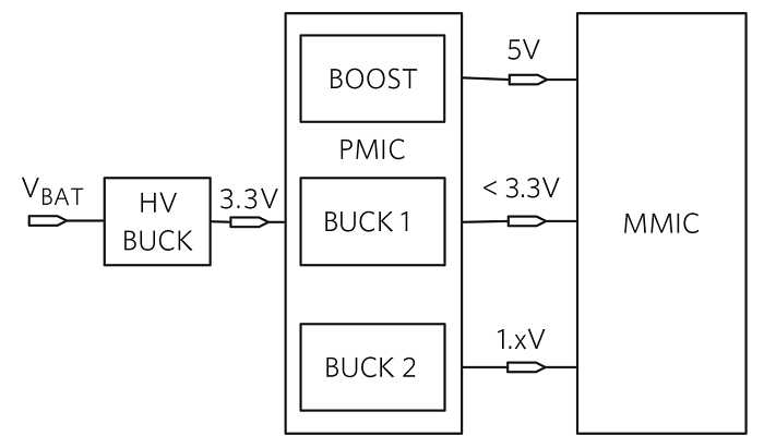

图 2显示了一种高度集成的解决方案,可将 IC 的数量减少到两个。高压 (HV) 降压转换器可承受负载突降并将电池电压降至 3.3 V,从而允许在其输出附近(远低于 6 V)进行冷启动操作。高密度、低电压 PMIC 集成了后端稳压器。通过这种划分,可以方便地将所需区域分成两块——一块用于前端降压转换器 (HV BUCK),另一块用于 PMIC——从而可以轻松地将电源管理解决方案“包裹”在信号链电路周围.
pYYBAGLyIE-AK51aAAB695a-3l4924.png?imageView2/2/w/1000
图 2:ADAS 雷达 PMIC。
如果 ASIL 合规性由微控制器处理,则具有三个高效、低压 DC/DC 转换器输出的小型 PMIC 就足够了。前端降压转换器 (HV BUCK) 与电池连接。雷达下的表 1中提供了 PMIC 和前端降压的示例。在此实施中,ADAS 雷达电源管理解决方案的总面积估计为 750 mm 2,或约为可用面积的三分之一(而非集成解决方案的一半)。

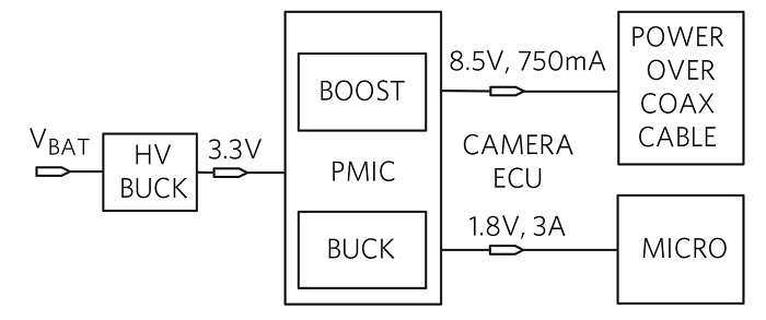

可以为汽车摄像头 ECU 复制之前的分区解决方案。图 3显示了 ECU 内部的 PMIC,仅由一个 8.5-V 升压转换器和一个 1.8-V 降压转换器组成。1.8V 电源轨为微处理器供电。8.5V 电源轨通过同轴电缆为远程摄像机供电。
poYBAGLyIFKAGOaoAACe01UKOQA530.png?imageView2/2/w/1000
图 3:摄像头 ECU 内的电源 PMIC。
为 ADAS 摄像头 ECU 应用量身定制的 PMIC,集成了一个同步升压和一个降压转换器,如表 1所示。总溶液面积(PMIC + HV BUCK)估计约为 550 mm 2。

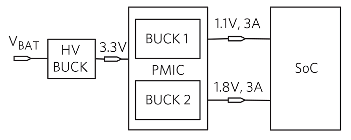

仪表板 MCU 处理仪表板仪表显示的信息。在图 4中,片上系统 (SoC) 微控制器需要两个电源,1.1 V 为其内核供电,1.8 V 为外围供电。这里,Cluster ECU 下表 1所示的双降压 PMIC适合 ADAS 微处理器内核和外围电源应用。总溶液面积(PMIC 和 HV BUCK)估计约为 560 mm 2。

对于需要 8 A 至 20 A 总电流的中到高级系统复杂性,前端降压转换器最方便的解决方案是控制器 IC 加上外部低 R DS(ON) MOSFET。例如,具有 3.5μA 静态电流的 2.2MHz 同步降压控制器 IC 如表 1所示,位于集群 ECU 前端。它适用于具有中高功率要求和电流高达 20 A 的应用。
对于要求总电流水平高于 20 A 的系统,两相交错式控制器是前端降压转换器的最佳解决方案。表 1还显示了一个 2.2MHz、单输出、两相交错或双输出、单相同步降压控制器。

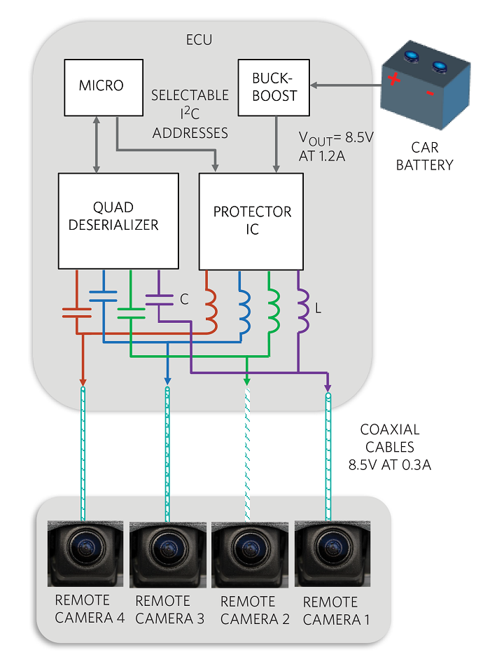

提供从汽车电池到远程摄像头的安全电源路径
通过同轴电缆进入相机模块的电流和电压必须针对各种类型的故障进行监控和控制。图 5显示了环视摄像机系统的示例。在这里,降压-升压转换器连接到电池,并通过四重保护器 IC、一组交流阻断线圈 (L) 和四根同轴电缆为远程摄像机提供直流电源。四通道解串器通过交流耦合电容器组 (C) 和相同的同轴电缆将微处理器连接到远程摄像机。
pYYBAGLyIFiAbu_RAAM-MLnNYq0781.png?imageView2/2/w/1000
图 5:环视摄像系统。
例如,表 1显示了摄像头 ECU 前端下方的四电源摄像头保护器。该 ADAS IC 沿从汽车电池到远程摄像头的路径有效地提供电源和保护。

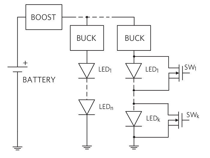

使用大功率降压 LED 控制器实现卓越的汽车外部照明
与传统技术相比,LED 具有显着优势。LED 前照灯(图 6)中白光的卓越清晰度提高了驾驶员的反应时间。由 LED 矩阵支持的自适应前照灯系统 (AFS) 可产生快速、复杂的光模式变化,从而提高驾驶员在光线不足的条件下的能见度。
夜间,针对迎面而来的汽车的光束,AFS 可以自动调整灯光模式,防止迎面而来的司机被刺眼的灯光弄瞎。LED 照明的上升时间是白炽灯的两倍,因此基于 LED 的刹车灯可以更快地点亮并为驾驶员提供提前警告,从而提高道路安全性。
最后,LED 比白炽灯消耗更少的功率,从而在燃料消耗方面具有显着优势。LED 控制器,即操作 LED 的电子设备,在保持和提高 LED 固有的清晰度、速度和效率方面发挥着重要作用。
图 6:LED 驱动的汽车前照灯。
高亮度 LED (HB LED) 需要恒定电流才能获得最佳性能。由于电流必须保持恒定以保持颜色,因此 LED 的最佳调光策略是脉冲宽度调制 (PWM),其中通过对电流进行时间分割而不是通过改变幅度来调制光强度。PWM 频率必须保持在 200 Hz 以上,以防止 LED 闪烁。
使用 PWM 调光时,最小 LED“开/关”时间的限制是开关稳压器电感中的电流上升/下降所需的时间。这可能会增加数十微秒的响应时间,这对于需要快速、复杂调光模式的 LED 前照灯组应用来说太慢了。在这种情况下,调光只能通过使用专用 MOSFET 开关(图 7中的 SW 1-K)单独打开/关闭串中的每个 LED 来执行。电流控制环路面临的挑战是要足够快,以便快速从二极管的切换导致的输出电压瞬态中恢复。
复杂的前照灯系统利用升压转换器作为前端来管理输入电压的变化(转储或冷车启动)和 EMI 发射。升压转换器可提供良好调节且足够高的输出电压(图 7)。使用这种稳定的输入电源工作的专用降压转换器可以通过允许每个降压转换器控制单个功能(例如远光灯、近光灯、雾灯、日间行车灯 (DRL))来处理控制灯的强度和位置的复杂性, 位置等
pYYBAGLyIGOAf46BAACH75tsfGM893.png?imageView2/2/w/1000
图 7:先进的 LED 照明系统。
理想的解决方案应满足宽输入电压范围、快速瞬态响应以及高且控制良好的开关频率的要求,同时通过同步整流实现高效率。
例如,表 1中的前照灯 ECU 下显示了支持这种解决方案的降压 LED 控制器。对于电流高达 2 A 的紧凑型照明应用,降压 LED 转换器是理想的解决方案。表 1的同一部分还显示了集成两个低 R DS(ON) 0.14Ω(典型值)MOSFET 并确保高达 95% 的高效率的完全同步 2A 降压转换器。高集成度产生最小的 PCB 面积占用。图 7中的升压转换器可以使用表 1的同一部分中所示的 36V、2.5MHz 汽车升压/SEPIC 控制器来实现。

例如,降压 LED 驱动器显示在IR DMS 下的表 1中。完全同步的 2A 降压转换器集成了两个低 R DS(ON) 0.14Ω(典型值)MOSFET,可确保高达 95% 的高效率。凭借其 4.5V 至 65V 的输入电源范围,该 IC 可以轻松承受电池负载突降,使其成为 DMS 应用中的前端降压转换器的理想选择。
