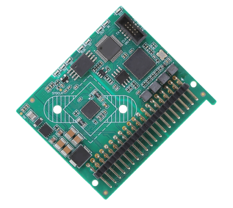

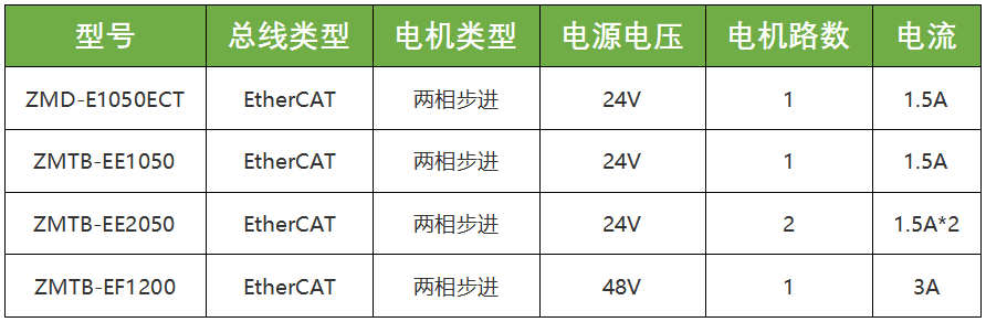

为满足个性化的电机驱动需求,广州致远电子推出插板式电机驱动系统,该系统采用EtherCAT总线通讯,支持高速的数据传输,具有极低的延迟,能够实现快速的控制循环,从而提高了电机控制的实时性和精度。从站电机驱动模组为59mm*50mm的小尺寸模块,采用40脚2.54mm标准排针接口。用户可按需自行设计制作分线底板,驱动器插在底板上通过EtherCAT网络级联,总线最多可扩展65535个从站设备。
63f6c956-110b-11ef-9118-92fbcf53809c.png?imageView2/2/w/1000
图1致远电子插板式电机驱动系统方案框图
表1致远电子EtherCAT电机驱动器
641be844-110b-11ef-9118-92fbcf53809c.png?imageView2/2/w/1000
驱动器其他参数:
1/2/4/8/16/32/64/128/256细分选择;
CiA402运动控制协议,支持CSP/PP/HM/PV模式;
3个数字输入,1组ABZ正交编码输入;
开环或编码器闭环控制可选。
64499136-110b-11ef-9118-92fbcf53809c.png?imageView2/2/w/1000
图2ZMD-E1050ECT电机驱动器

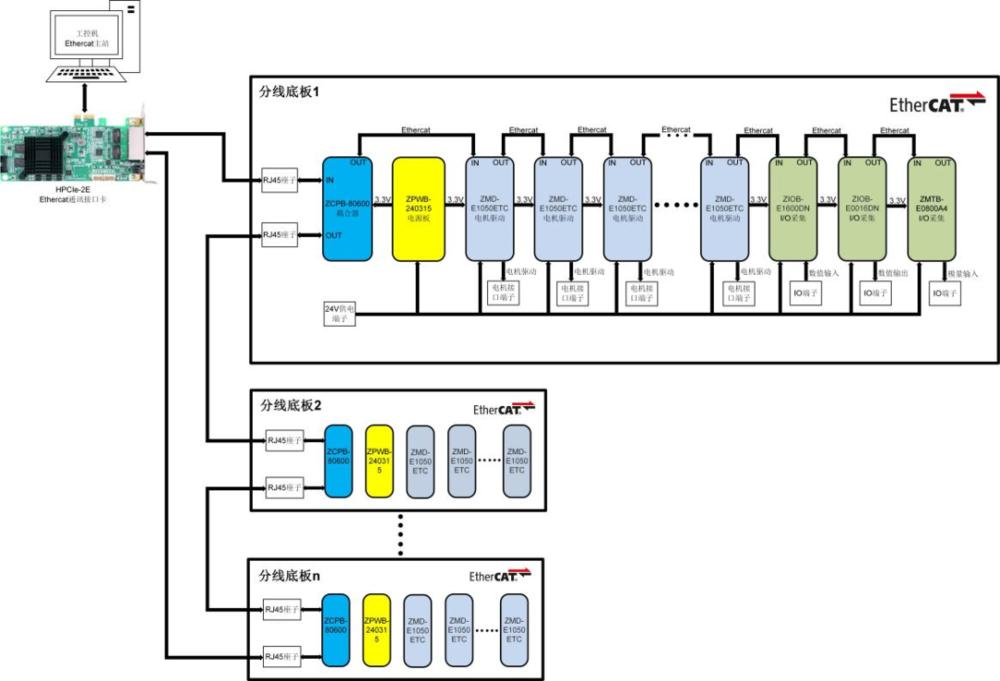

6482d018-110b-11ef-9118-92fbcf53809c.jpg?imageView2/2/w/1000 快速实现200个电机驱动应用设计 1. 选择一个拓扑结构
EtherCAT可以有多种拓扑结构,可以使用线型、环型、树型等拓扑结构,下面介绍使用致远电子ZMC900E主站控制器,线型拓扑实施200个电机驱动器系统(若要较高的实时性,可使用多个ZMC900E主站控制器。若要做冗余设计,可选用致远电子的HPCIe-2E主站卡),系统框图如图3所示。
64a12612-110b-11ef-9118-92fbcf53809c.jpg?imageView2/2/w/1000
图3200个EtherCAT电机驱动器系统框图

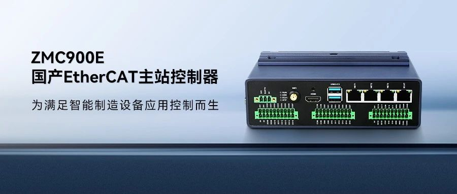

ZMC900EEtherCAT主站控制器是广州致远电子股份有限公司开发的最新一代智能总线型控制器,是面向工厂智能化时代的机器控制器。其采用工业领域内先进的嵌入式 ARM 方案,集实时操作系统、智能算法于一身,以 EtherCAT 工业以太网协议为向导,可以快速、有效、便捷的构建数控智能化设备,以适应工厂智能化、信息化产业的变革。
64e5699e-110b-11ef-9118-92fbcf53809c.png?imageView2/2/w/1000
图4ZMC900EEtherCAT主站控制器

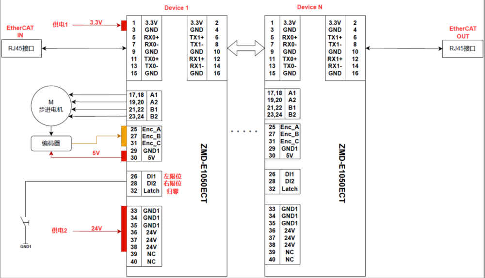

2. 底板设计
ZMD-E1050ECT驱动器的典型应用框图如图6所示,底板设计只需选择合适自己的接线端子,将线引出即可使用。由于EtherCAT网络是通过PCB连接,省去了网线,结构可以设计得非常紧凑。
654218ce-110b-11ef-9118-92fbcf53809c.png?imageView2/2/w/1000
图6ZMD-E1050ECT典型应用框图

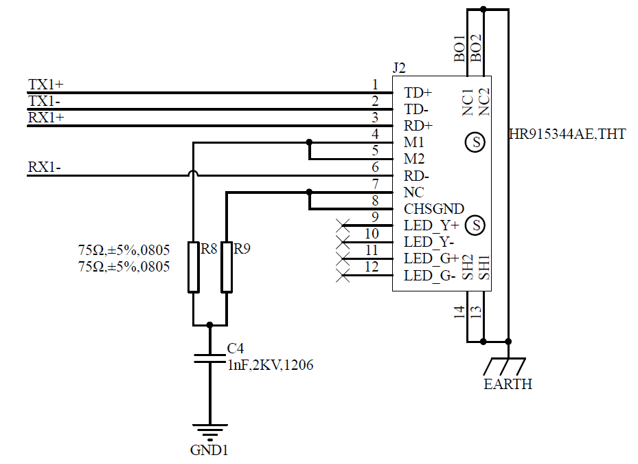

EtherCAT网口电路参考电路如图7所示,在干扰较大的环境下,可使用集成隔离变压器的RJ45接口。
658a6d04-110b-11ef-9118-92fbcf53809c.png?imageView2/2/w/1000
图7网口设计加隔离变压器

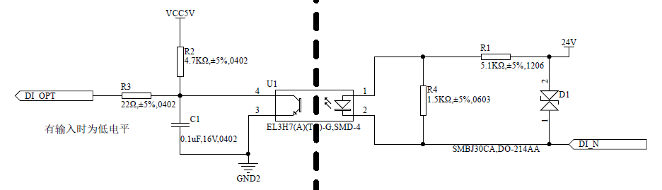

通常情况下数字输入接口通过无源开关接GND2即可,若外部需要接PLC、NPN型的接近开关等有源信号,可使用普通的光耦进行电平转换,参考电路如图8所示:
65a443f0-110b-11ef-9118-92fbcf53809c.png?imageView2/2/w/1000
图8数字输入电路
