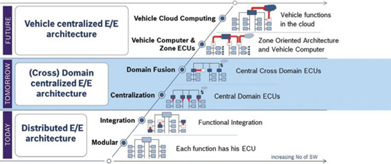

博世集团2017年在一场行业内会议上分享的汽车电子电气架构发展趋势图得到了业内的广泛认可,并逐渐成为了发展方向的标准指导,被大家广为引用。整个发展阶段被划分成立了6个步骤:
Modular模块化阶段:每功能ECU化设计;
Integration功能集成阶段;
Centralization中央域控制器阶段:中央域控集中管理ECU;
Domain Fusion跨域融合阶段:中央域控制器合并整合;
Vehicle Computer & Zone ECUs行车电脑和区域控制器:行车电脑集中管理,部分区域ECU独立管理;
Vehicle Cloud Conputing车载云计算阶段:车载功能云端计算。
 c76fc47c-3b21-11ed-9e49-dac502259ad0.png?imageView2/2/w/1000
图1 汽车电子电气架构发展趋势图
目前行业主流所处的阶段为1阶段,即模块化阶段。同时也有部分厂商和车型出现了2阶段功能集成的车型量产。这部分厂商就是我们通常所说的以特斯拉为首的整车新势力。在汽车行业,他们在传统领域内无法跟那些垄断性的巨头相抗衡,只能通过立足未来的方式来降维跟传统企业形成竞争。这也是我们在这些车企的新车型上看到引入新的架构、新的技术和尝试。
随着车载以太网技术的加持,新兴车企在2阶段技术上遇到的问题远比我们想象的要小,遇到的阻力主要来源于市场的检验(可靠性和质量方面),以及传统车企的抵制和阻挠。
当车载以太网在车载通讯日趋成熟的时候,架构发展向3阶段演进在技术上几乎不存在难度,正常的零部件研发积累足够形成跨代发展的所需。3阶段和4阶段的区别也只是设计上通讯方式不一致,导致产品设计的不同。在通讯领域这种区别的技术问题早已解决,技术成熟发展了好多年,这可能跟博世的工程师在设计此图时谨慎考虑有一定关系。
整个架构中目前技术上的最大难点集中在了5阶段和6阶段,一个是中央行车电脑,另外一个是云计算中心。中央行车电脑的问题是目前我们所知的算力足够的主流处理器在车载环境下或者类似场景下没有任何应用,换句话说就是没有针对车载环境专门设计的高算力处理器和操作系统,这也会随着市场需求的发展逐步解决。云计算中心的问题是算力足够,但是车端和云端的通讯问题,数据传输响应和可靠性如何得到保证。

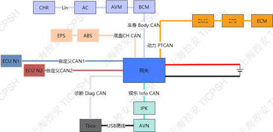

CAN网络是一种复合的类星型网络,为什么说是类星型网络而不是星型网络后面会细说。因此在CAN网络中也存在一个网关,在传统的燃油车,或者现在一大批的车型当中,由BCM(车身控制器)来作为网关, 由于近几年新能源车的不断发展,BCM作为网关而集成的其他功能越来越多,因此很多厂商将这个“网关”的名字进行了变更,如IBDU、ICGM、中央行车电脑等等,大家看到名字跟我文中写的不一样时不用怀疑是否是文章写错了,这只是各个厂商名字的命名不一样。所以现在车辆当中的“网关”很多是由BCM逐渐集成其他功能,慢慢演变而来。
CAN网络总线由2根铜芯双绞线构成,一根can_high,一根can_low。类似通讯网络,在企业通讯网络中我们根据区域不同、部门不同等等将网络划分为不同的网段进行管理。在CAN网络中电子架构部门会根据整车电子零部件的不同使用或代表的归属属性进行划分,不同的划分我们叫做CAN网络域。
同理我们上文提到的车身电子三大块,在网络中也是同样的划分,PT CAN为动力CAN、CH CAN为底盘CAN、Body CAN为车身CAN。这3个域适用于所有厂商所有商用车型。另外还有娱乐系统的Info CAN,Tbox车辆通讯出口的Diag CAN诊断CAN。除此之外电子架构会根据车型实际ECU进行自定义的网络域划分,在新研发的新能源车型中,CAN网络域的个数可以到达15个。
电子架构组会定期发布整车CAN网络车架图,研发小伙伴需要定期同步,也可以从这个车架图中找到自身零部件所在域位置,以及其他通网络域的设备,是否有两两硬线互联的情况,如有直接互联使用何种连接(USB、纯硬线),这也是本章节前我提到的CAN网络是类星型网络的原因。在星型网络中通常不存在两两互联的情况,星型网络中多出两两直接互联情况,要不是错误连接导致环路,要不就是备用冗余链路设计。
 c7bc5814-3b21-11ed-9e49-dac502259ad0.png?imageView2/2/w/1000
图2 车辆网络车架简图
a)PT CAN (PowerTrain CAN ) 动力总成CAN总线,顾名思义负责车辆动力系统,是整车所有CAN网络信号中优先级最高,信号传输速率最快的一条CAN总线。
PT CAN总线上一般有以下ECU:
BMS ( Battery Management System ) 电池管理系统
ECM ( Engine Control Module ) 发动机控制模块
EPB ( Electronic Park Brake ) 电子驻车系统
b)CH CAN (Chassis CAN) 底盘控制CAN总线,车辆底盘控制整车转向、制动等,功能安全等级要求较高。
底盘CAN总线上一般有以下ECU:
ABS ( Antilock Brake System ) 防抱死制动系统
ESP(Electronic Stability Program)车身电子稳定系统
EPS(Electric Power Steering)电子转向助力系统
c)Body CAN车身控制总线,车身CAN通常连接空调等辅助设备,网络信号优先级相对上面两个网络低。
Body CAN总线上一般有以下ECU:
BCM(Body Control Module) 天窗, 车窗, 雾灯, 转向灯, 雨刮等
TPMS(Tire Pressure Monitoring System) 胎压监控系统
AC ( Air Condition ) 空调
d)Info CAN ( Infomercial CAN ) 娱乐系统总线,通常车载娱乐主机和车辆驾驶座仪表连接在娱乐CAN,因此通讯优先级也是较低。
Info CAN 总线上一般有以下ECU:
AVN( Audio& Video Network) 车载娱乐系统,也有叫IVN等不同缩写的
IPK(Instrument Pack) 中控仪表台
e)DiagCAN ( Diagnose CAN ) 诊断CAN
DiagCAN总线主要提供诊断功能,通常只有一个ECU:
Tbox(Telematics BOX)
