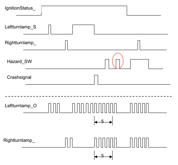

1.转向灯和危险报警灯控制
转向灯主要由左转向灯、右转向灯、左转向指示灯、右转向指示灯组成。转向灯在工作时以每分钟85±10 次的频率闪烁。左转向指示灯和右转向指示灯通过 CAN 网络发送给仪表。
功能概述:
1) 钥匙处于点火开关 ON 档时,转向开关接通或断开则相应的转向灯闪烁或关闭,并同时触发仪表板上的转向指示灯以相同频率闪烁或关闭指示灯;
2) 转向灯开关拨到左或右时,BCM 驱动相应转向灯至少激活闪烁 3 次
3) 如果当转向灯在激活后被关闭,那么转向灯将在完成其起初的最小 3 次闪烁周期后立即关闭。
4) 如果左转向灯在被激活后将转向灯开关从左拨到右,那么左侧转向灯将立即关闭,右侧转向灯立即打开。
5) 如果右转向灯在被激活后将转向灯开关从右拨到左,那么右侧转向灯将立即关闭,左侧转向灯立即打开。
6) 危险警报灯包括所有的转向灯,钥匙在任意档位时都能驱动这些转向灯发出警报。危险报警灯开关为自锁开关。
7) 点火锁开关在 ON 时,转向灯和警示灯工作优先级为后操作优先,具体说明如下:如果转向灯在工作状态,打开报警灯开关,那么报警灯工作取代转向灯的工作,直到报警灯开关被关闭,系统才回到转向灯工作状态;如果报警灯在工作状态,将转向灯拨到左或右,那么转向灯工作取代报警灯的工作,直到转向灯输出关闭或者点火状态从 ON 变为 OFF,系统才回到报警灯工作状态。
8) 如果接收到碰撞信号,那么所有的灯工作在报警灯状态下至少 5 秒钟,5 秒钟后再次按下报警灯开关,将能关掉报警灯闪烁,这样为了防止由于碰撞而使报警灯开关被按下,如未按下危险报警灯开关,当检测到点火开关由 ON-OFF-ON;碰撞解除,警示灯恢复正常工作。
9) 当转向灯由于对地短路或者过载而上报故障时,短路状态将通过相关 DTC 记录到 memory 中,并且立即关断该侧转向灯高边驱动芯片,组合仪表上转向指示灯也停止,如果在本次点火循环过程中转向灯再次被开启也不执行对应操作,必须重新启动一次点火循环,输出才能恢复正常。
10) 当工作于转向灯工作模式时,某侧转向灯由于开路或者对电源短路而上报故障时,开路状态将通过相关 DTC 记录到 memory 中,并且该侧转向灯以双倍频率(170±20 次/min)闪烁,组合仪表转向指示灯也以双倍频率闪烁。当点火钥匙从 ON 转到 OFF/ACC,再从 OFF/ACC 到 ON,输出恢复正常,或者在本次点火循环中,当开路故障排除时也可以恢复正常频率闪烁。

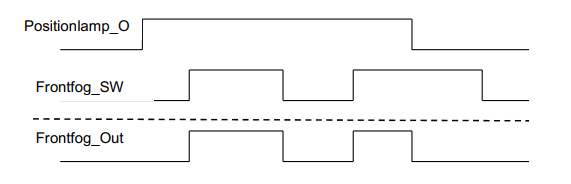

5.前雾灯功能控制
前雾灯控制策略:
1. 点火开关在 ON,当位置灯点亮时,按下前雾灯开关点亮前雾灯。前雾灯开关为自锁开关。
2. 位置灯熄灭或者前雾灯开关关闭时前雾灯熄灭或点火开关打到 On 档以外时前雾灯熄灭。
3. 前雾灯开启时,点火开关从 ON 被转到 START 档位,屏蔽前雾灯输出,等点火开关回到 ON 档时,重新打开前雾灯输出。
4. 弯道辅助功能:
发动机处于运行状态,若当前车速小于等于(40±4)km/h,近光灯工作,打开左转向开关,则左侧前雾灯点亮;若关闭左转向开关,则左侧前雾灯关闭;
发动机处于运行状态,若当前车速小于等于(40±4)km/h,近光灯工作,打开右转向开关,则右侧前雾灯点亮;若关闭右转向开关,则右侧前雾灯关闭;
当发动机转速超过 650r/min 并且持续时间大于 5±1s 时认为发动机为运行状态;
弯道辅助功能中,当前雾灯点亮时间超过 3±0.3 分钟后,自动熄灭,如果重新触发点亮条件,则前雾灯重新工作;
若近光灯关闭,前雾灯立即熄灭;
若车速大于(40±4)km/h,无弯道辅助照明。
当左、右前雾灯都工作时,发送到 CAN 总线的前雾灯状态为工作。当至少有一个前雾灯不工作时,发送到 CAN 总线的前雾灯状态状态为不工作。
bc789374-9471-11ed-bfe3-dac502259ad0.png?imageView2/2/w/1000
图2前雾灯时序图

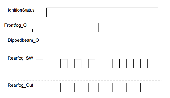

6.后雾灯控制
后雾灯控制策略概述:
1. 开启条件:点火开关为 ON 且位置灯输出有效,前雾灯、近光灯或远光灯中至少有一个点亮,且后雾灯开关(自复位开关)有效时,后雾灯输出打开。
2. 关闭条件:
位置灯输出关闭或者后雾灯开关关掉时后雾灯熄灭。
点火开关被转到 ON 以外其他位置(后雾灯开启时,点火开关被转到 START 档位,屏蔽后雾灯输出,等点火开关回到 ON 档时,重新打开后雾灯输出)。
3. 后雾灯替代制动灯输出功能:当制动灯工作中,BCM 检测到制动灯发生开路或者对地短路故障,后雾灯继电器输出打开,此时后雾灯指示灯不点亮。
bc8b3bfa-9471-11ed-bfe3-dac502259ad0.png?imageView2/2/w/1000
图 3 后雾灯时序图

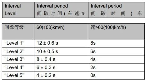

BCM 通过监测雨刮开关的状态以及组合开关来控制雨刮电机及喷水泵工作,实现雨刮系统的各种工作模式:前雨刮低速运行、前雨刮高速运行、前雨刮间歇运行、前雨刮关闭、前风窗喷水、后雨刮运行、后风窗喷水等。
1) 在点火状态处于 ON 档时,当前雨刮控制开关处于间歇位置,则前雨刮执行间歇动作。BCM 驱动电机 600ms,雨刮归位时间为 1400ms。
2) 当雨刮处于间歇档时,间歇时间调节有五个档位。间歇时间如下表。
bc9ed93a-9471-11ed-bfe3-dac502259ad0.jpg?imageView2/2/w/1000
3) 前喷水小于 600ms 雨刮不动作,大于 600ms 雨刮跟随喷水一直刮,每次周期打开 600ms,关闭1.4s,喷水停掉后再刮 3 次,也是每次周期打开 600ms,关闭 1.4s。
4) 在间歇时,喷水联动优先。
5) 雨刮动作时,发送相应的状态至 CAN;
6) 当雨刮间歇输出时,点火档位从 ON 档变为 START 档时,关闭雨刮输出,当从 START 档位重新回到 ON 档时,重新打开雨刮输出。
bcb3b1ac-9471-11ed-bfe3-dac502259ad0.png?imageView2/2/w/1000
图4前雨刮间歇、喷水时序图

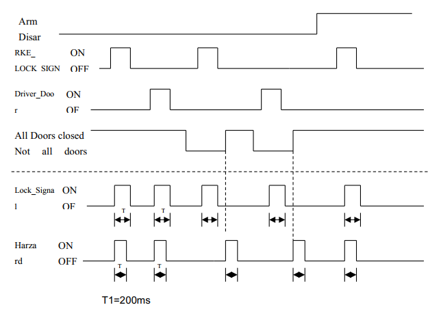

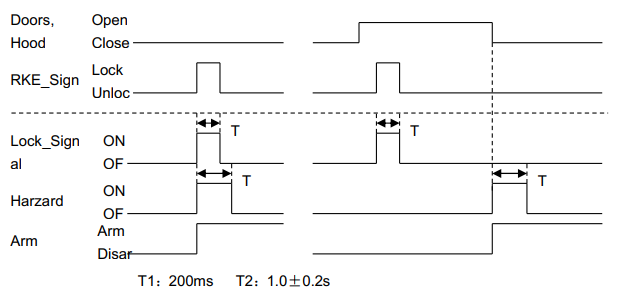

RKE 遥控上锁
在解防状态下,BCM收到有效RKE上锁信号后,若三门及引擎盖全部关闭,则三门上锁,双侧转向灯闪烁1次,闪烁周期为1秒钟,其中0.5秒亮,0.5秒灭,喇叭鸣叫10ms。如果在闪烁期间,BCM接收到RKE解锁命令,则灯光闪烁转入解锁闪烁过程;若司机侧门关闭后任何其它门未关闭,则锁电机动作,转向灯不闪。等全部门关闭,重新执行确认动作,即双侧转向灯闪烁1次,闪烁周期为1秒钟,其中0.5秒亮,0.5秒灭,喇叭鸣叫10ms。
在设防状态下,BCM 收到有效 RKE 上锁信号后,BCM 仍执行闭锁动作,同时执行确认动作,即锁电机动作,双侧转向灯闪烁 1 次,闪烁周期为 1 秒钟,其中 0.5s亮,0.5s灭,喇叭鸣叫10ms。
bcc7fe1e-9471-11ed-bfe3-dac502259ad0.png?imageView2/2/w/1000
图5RKE 或上锁时序图

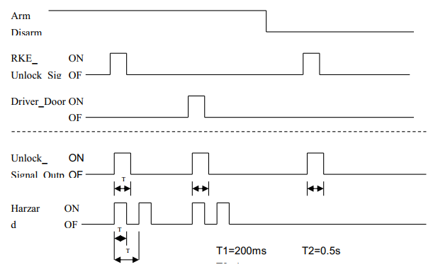

RKE 遥控解锁
在设防状态下,BCM 接收到有效 RKE 解锁信号后三门解锁,实施解防,并执行确认动作,即双侧转向灯闪两下后熄灭。每次闪烁周期为 1 秒钟,其中 0.5 秒亮,0.5 秒灭。
在解防状态下,BCM 接收到有效 RKE 解锁信号或者机械钥匙解锁信号后,BCM 执行解锁动作,双侧转向灯相应闪烁 2 次。

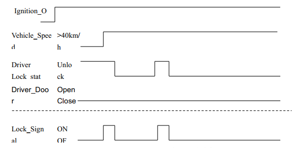

自动上锁功能
当车速达到预先设定的值 n (EEPROM 中设定,默认值为 40km/h),若司机侧锁电机处于解锁状态,驾驶员门关闭的情况下,BCM 会自动对车门上锁。
闭锁后,车速变化不再重复上锁,当车速低于 40km/h 时,允许开闭锁,当车速大于 40km/h 时,不允许开闭锁。

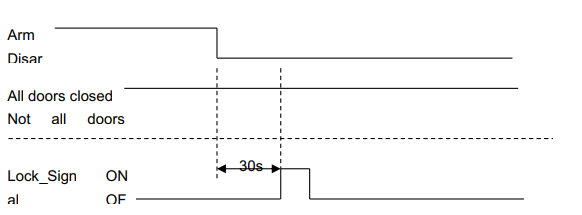

自动重上锁
若在解除设防 30s 内没有三门及引擎盖打开或钥匙插入点火锁,则尝试 RKE 闭锁操作的过程。

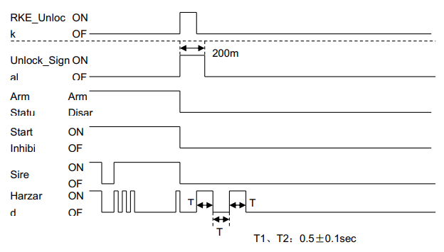

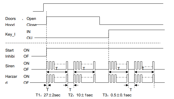

车身防盗报警系统
车身报警模块实现的是车辆在各种非正常状态下的报警功能,报警模块一旦被激活,就启动声光报警提醒用户同时抑制启动功能。
报警功能详述:
1) 三门以及引擎盖都关闭时,使用遥控器或者驾驶侧钥匙闭锁,左右转向灯闪烁 T2(1.0±0.2sec),喇叭鸣叫 10ms 进入设防警戒状态;若司机侧门关闭后任何其它门或引擎盖未关闭,使用遥控器锁门,门锁止,此时不在警戒状态,当所有门以及引擎盖都关闭时,左右转向灯闪烁 T2(1.0±0.2sec),喇叭鸣叫 10ms 进入警戒状态。
2) 在警戒状态时,三门或引擎盖有打开,或者检测到钥匙插入信号,车辆将报警,同时启动抑制继电器输出使能,抑制启动,在报警 3 个周期结束后启动抑制继电器一直有效。(同时触发几个条件的报警方式一样)
3) 使用遥控器或者驾驶侧钥匙开锁/解锁解除警戒状态,四门门锁打开,左右转向灯闪烁 T1(0.5±0.1sec),间隔 T2(0.5±0.1sec)后再闪烁 T1 秒。
4) 使用遥控尾门开锁信号解除警戒状态,危险警告灯闪烁 T1(0.5±0.1sec),间隔 T2(0.5±0.1sec)后再闪烁 T1 秒。
5) 当车处于警戒状态时,打开三门或引擎盖,警笛报警鸣叫 T1(27±2sec),间隔 T2(10±1sec),仍以T1 鸣叫,不重复报警;危险警告灯同时以 T3(0.5±0.1sec),占空比 50%闪烁,时间同警笛。
6) 在报警状态下,若三门和引擎盖都关闭,按下遥控器锁定按钮,则退出报警状态,所有车门锁定,转向灯闪一下,喇叭鸣叫 10ms 防盗继电器关闭,并重新进入警戒状态。在报警状态下,若除驾驶门外其他门及引擎盖开启,按下遥控器锁定按钮,则退出报警状态,所有车门锁定,防盗继电器关闭,喇叭停止报警,并在所有门关闭后,转向灯闪一下,再次进入警戒状态;在报警状态下,如果驾驶员侧门打开,按下遥控器锁定按钮,则退出报警状态,不执行上锁指令,防盗继电器关闭,喇叭停止报警。
7) 警报状态中,使用遥控器解锁解除警报,开锁继电器输出开锁信号,门处于开锁状态;解除警戒状态,危险警告闪烁两次,警笛停止鸣叫。
8) 当电源切断之后重新上电,应该回到掉电之前状态。
9) 设防状态下,通过遥控开锁实施解防之后,30s 内没有任何门或引擎盖打开或钥匙插入点火锁需要重新进入设防。
10) BCM 发送车辆相应的设防状态报文至 CAN 网络;
11) BCM 发送车辆相应的报警状态报文至 CAN 网络。
bd1d40c2-9471-11ed-bfe3-dac502259ad0.png?imageView2/2/w/1000
图9门打开报警功能时序图
bd365a62-9471-11ed-bfe3-dac502259ad0.png?imageView2/2/w/1000
图10门打开报警功能时序图
