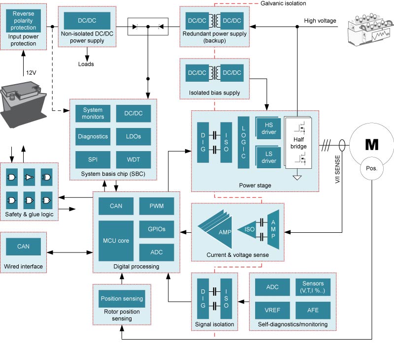

图1所示的隔离式栅极驱动器集成电路(IC)是牵引逆变器供电解决方案的组成部分。栅极驱动器提供低到高压(输入到输出)电流隔离,驱动基于 SiC 或 IGBT 的三相电机半桥的高侧和低侧功率级,并能够监控和保护各种故障情况。
图1:电动汽车牵引逆变器框图

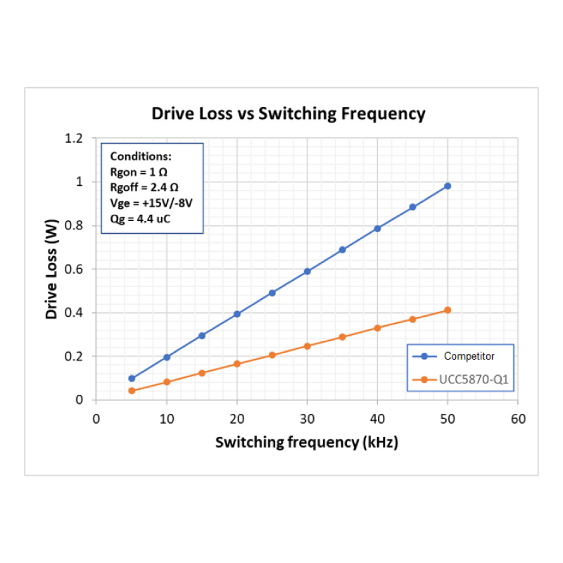

栅极驱动器-米勒平台比较还与栅极驱动器中的开关损耗有关,如图4所示。在此比较中,驱动器开关损耗差高达0.6 W。这些损耗会导致逆变器的总功率损耗,并加强对大电流栅极驱动器的需求。
图 4:栅极驱动器开关损耗与开关频率的关系

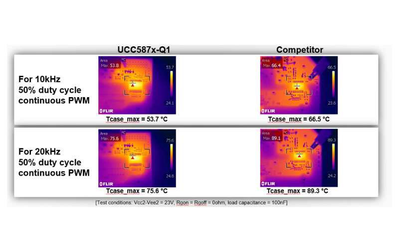

功率损耗会导致温度升高,由于需要散热器或更厚的印刷电路板 (PCB) 铜层,可能会使热管理复杂化。高驱动强度有助于降低栅极驱动器的外壳温度,从而减少对更昂贵的散热器或额外的PCB接地层的需求,以降低栅极驱动器的IC温度。在图 5 所示的热图像中,UCC5870-Q1 的运行温度降低了 15°C,因为它具有较低的开关损耗和通过米勒平台的较高驱动电流。
图 5:UCC5870-Q1 的散热与驱动 SiC FET 的竞争栅极驱动器的比较
