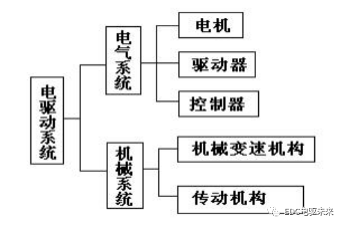

2.1电驱动系统结构
通常电驱动系统从功能角度可分为电气和机械两大部分,由于驱动电机低速大扭矩的特性, 其中机械传动部分的结构是可选的。电气部分包括电机和电功率控制转化部分。系统原理简示如下图:
b84d5ca0-c01b-11ed-bfe3-dac502259ad0.png?imageView2/2/w/1000
图 1 电驱动系统结构简图

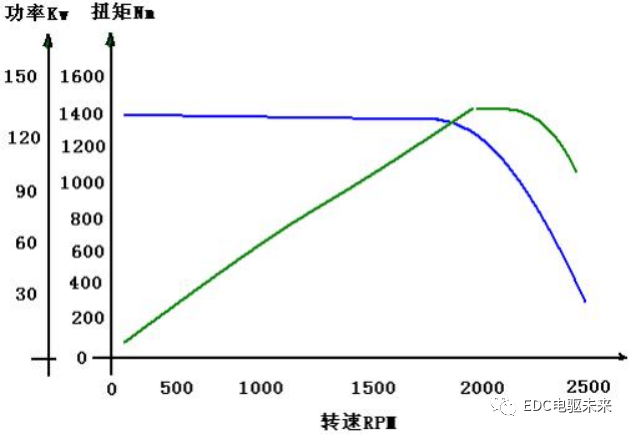

3.2电机的机械特性曲线
以直流永磁无刷电机的机械特性为例,电机动力输出特性通常可划分为恒扭矩区和恒功率区。恒扭矩区决定了整车起动性能、爬坡性能和低速加速性能, 恒功率区决定了整车的最高车速。
选型匹配时通过最高车速设计指标验证电机的功率特性;加速和最大爬坡度指标验证电机扭矩特性。在下文的选型匹配计算方法中将详述验证计算方法。
b8748b5e-c01b-11ed-bfe3-dac502259ad0.png?imageView2/2/w/1000
图 2直流永磁无刷驱动电机的机械特性曲线

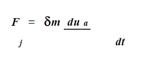

加速阻力
poYBAGQOfHGAenvKAAAPiA5xGpw000.jpg?imageView2/2/w/1000
其中:
d—旋转质量换算系数;
m—匹配计算载荷工况下汽车的质量,单位为kg;
pYYBAGQOfImAfzZYAAAH3c68juE330.jpg?imageView2/2/w/1000 —汽车行驶加速度, 单位为m/s2。
在进行动力性初步匹配计算时,由于不知道汽车轮胎等旋转部件准确的转动惯 量数值,对于旋转质量换算系数d,通常根据下述经验公式进行匹配计算确定:
poYBAGQOfKKAJdnsAAAQPwe-NYA720.jpg?imageView2/2/w/1000
式中,d1 和d2 取值范围在 0.03 到 0.05 之间,这里粗取平均值,即认为d1 =d2 =0.04。

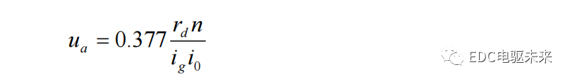

在进行不同档位的驱动力和阻力估算时,还需要知道汽车速度与发动机转速之间的关系:
b8957fc6-c01b-11ed-bfe3-dac502259ad0.png?imageView2/2/w/1000
其中:ua—汽车行驶速度, 单位为km/h;
n—发动机转速, 单位为rpm;
i0 —主减速器传动比;
rd—车轮的滚动半径,单位为m;
ig—当前档速比。

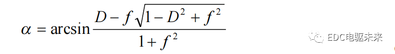

3.3.3爬坡度曲线图
根据汽车的行驶方程式和驱动力-行驶阻力平衡图,可以估算汽车的爬坡能力。在估算爬坡度时,认为汽车的驱动力除了用来克服空气阻力、 滚动阻力外,剩余驱动力都用来克服坡道阻力, 即加速阻力Fj为零。
根据公式(1)可以得到如下公式
b8b9f860-c01b-11ed-bfe3-dac502259ad0.png?imageView2/2/w/1000
将公式(3)、(5) 代入上式,就可以得到如下公式:
mgfcosa + mgsin a = Ft一 Fw
代入公式b8c60dc6-c01b-11ed-bfe3-dac502259ad0.png?imageView2/2/w/1000以及公式(8),经过整理那么就可得
b8d4832e-c01b-11ed-bfe3-dac502259ad0.png?imageView2/2/w/1000
然后根据公式i=tga进行转换,这样就可以估算出爬坡度, 并进一步绘制出爬
坡度曲线图。
