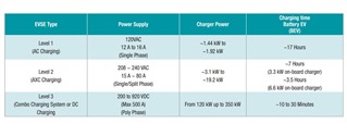

第 3 种不实传言:电动汽车充电器的功率级别都一样
电动汽车充电器(又称充电桩)有多种功率级别,如图 1 所示。1 级和 2 级是高达 20kW 的交流充电器。3 级包含通常为 50kW 及以上(最高可达 350kW)的快速直流充电器。
pYYBAGQRLcuAEYaCAAArwE-CrtY007.jpg?imageView2/2/w/1000
图 1:电动汽车充电器分级表
