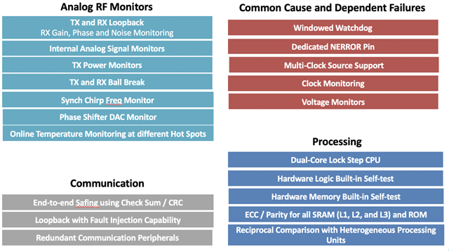

TI 毫米波雷达传感器具有内置监控环回机制,可持续跟踪系统功能并增强实时功能安全运行。这类机制可减少主机处理器上的负载,并维持整体性能和系统效率。
如图 1 所示,TI 毫米波雷达传感器具有多种内置安全机制,可提供所需的诊断覆盖率,从而在元件级别满足高达ASIL B/SIL 2 的随机硬件功能。
图 1:TI 毫米波雷达传感器的内置安全机制
