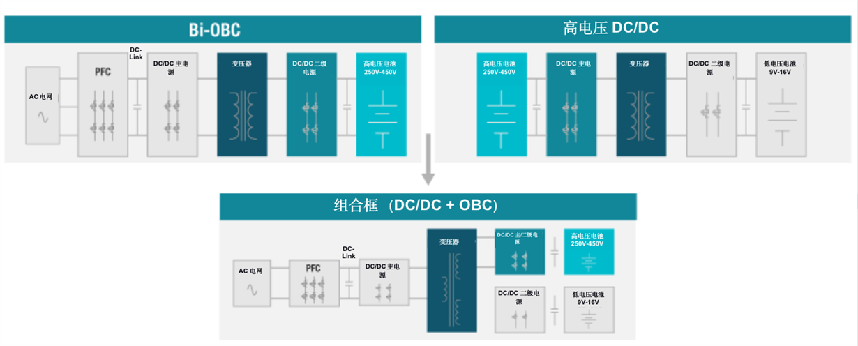

图3描绘了一个动力系统框图。该框图实现了具有功率开关器件共享和磁性整合功能的多合一动力总成系统。
pYYBAGQbuzeAEZ6IAAHMcL8Np14246.png?imageView2/2/w/1000
图3:多合一动力总成系统中的电源开关和电磁共享
如图3所示,OBC和高电压DC/DC转换器都连接到高电压电池,因此车载充电器和高电压DC/DC的全桥额定电压相同,使得车载充电器和高电压DC/DC的全桥共享功率开关器件成为可能。
此外,将图3所示将两个变压器整合在一起即可实现磁性整合。由于它们在高电压侧具有相同的额定电压,因此最终可能成为三端变压器。

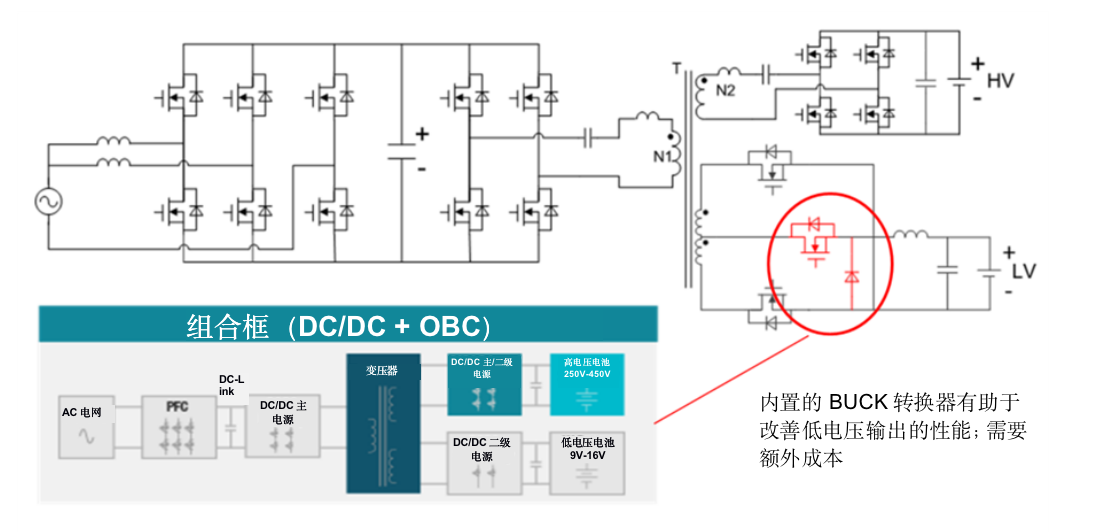

图4所示为如何内置降压转换器以帮助改善低电压输出的性能。
poYBAGQbuzeAE6nkAAIDd0qh4Ek549.png?imageView2/2/w/1000
图4:改善低电压输出的性能
当此组合拓扑在高电压电池充电条件下工作时,高电压输出将得到精确控制。但是,由于变压器的两个端子耦合在一起,因此低电压输出的性能将受限。一种改善低电压输出性能的简易方法是添加一个内置降压转换器,但该方法需要权衡额外成本。
