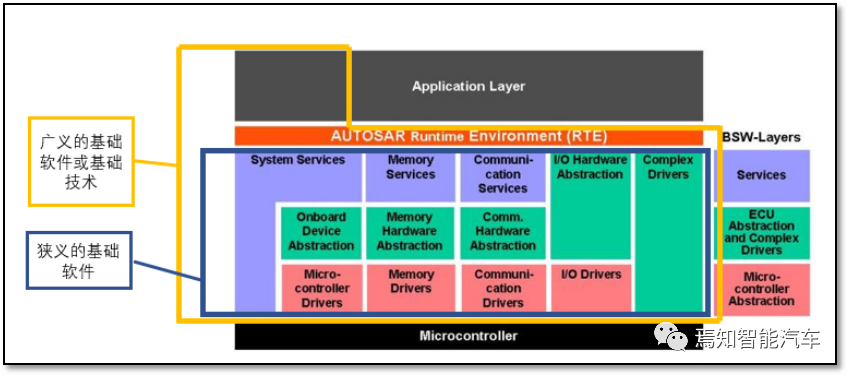

因为“基础”这个定义本身就是相对的,在不同语境下有不同的内涵。就像很多产业工人会自称基层,很多高级工程师也自称基层,很多高级经理也自称基层。以下图经典AUTOSAR架构为例,狭义的基础软件就是硬件和运行时环境(RTE)之间的这部分软件,但在某些讨论背景下,例如讨论OTA升级功能时,基础软件和基础技术的外延往往会延伸到包括RTE和部分应用软件(对应AUTOSAR中的SWC)。

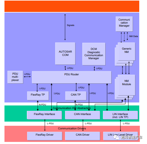

下图是AUTOSAR通信协议栈的示意图。接下来我们以它为例子,看一下通信的具体实施。我们先从上往下看一下信号从应用层软件产生到发送到物理总线的过程。信号由应用层软件创建后,通过RTE发送至COM模块,它下面的软件不能区分信号,只能理解PDU。因此COM将信号打包成PDU,进一步传输给PDU Router。
PDU Router按照不同的传输协议将其传输给下游。如果PDU长度过大,则会先传给CAN TP或者FlexRay TP,将一条长的PDU分割成若干条满足协议要求的PDU。以CAN为例,CAN TP分割完PDU后会将其传给CAN Interface(CAN If)模块。
CAN If是ECU抽象层中的一个模块,它负责传输请求、传输确认和PDU模式控制等服务。CAN If往上的软件和接口都是对具体的CAN收发器硬件不感知的。然后CAN If会调用底层的CAN Driver模块,以控制和访问实际的CAN收发器硬件。CAN Driver为它上层的软件提供了硬件访问接口,亦即硬件抽象。FlexRay和LIN的数据下行也是同理。而当数据从物理总线接收再反馈到应用软件则是同理的逆向过程。
43b0bbd0-c958-11ed-bfe3-dac502259ad0.png?imageView2/2/w/1000
图5:AUTOSAR通信协议栈示意图
这个通信分层的架构,可以让各层软件各司其职,让应用层等软件屏蔽底层软硬件实现。例如不管是CAN、FlexRay、LIN还是以太网传输上来的PDU,都会汇总到PDU Router,再到COM,统一管理内存,这样应用层软件获取信号就可以只关注其端口号,而无需考虑它究竟从哪类总线传上来的,因为这对应用软件来说也没有意义。
