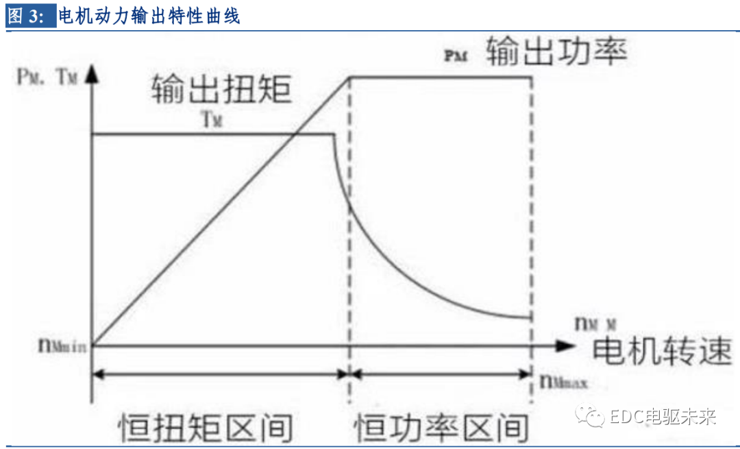

但是对于纯电动汽车而言,由于电机具有与传统内燃机不同的工作特性,在低速时能够输出大扭矩,高速时能够输出恒功率,具有很宽的合理转速范围,因此电机特性基本与车辆需求吻合,电机自身就自带变速器的属性,电动车无需使用多挡变速器。
电机动力输出特性曲线如图 3 所示,电机的转速范围包括恒扭矩区域和恒功率区域,当转速在恒扭矩区域时,电机能稳定输出最高扭矩,当电机转速在恒功率区域时,电机稳定输出其最大功率。电机在较低的转速下就可以输出最大扭矩,满足启动和爬坡需求,另外其合理转速范围非常宽,为 0-10000rpm 以上,这使其仅通过改变转速就能满足各种行驶情况的需求,且能耗较低。而车辆的动力切断和倒车功能可以通过改变电流来实现。电机的这些特点让电动车不采用多挡变速器也可以正常工作。

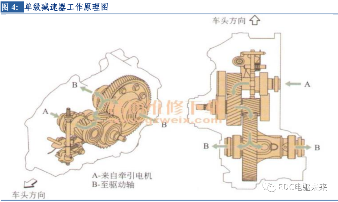

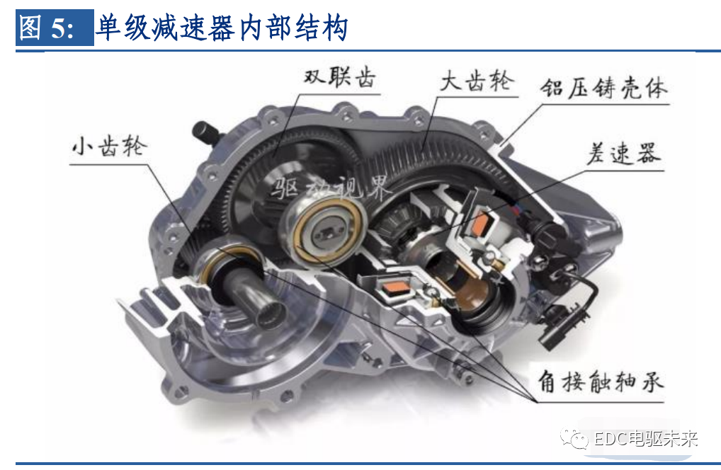

 单级减速器的工作原理:
如图 4 所示,牵引电机将高速运转的动力由 A 传入减速器,经过一个固定齿比的齿轮组减速增扭,将动力由 B 传向驱动轴。输入轴上的齿轮与输出轴上的齿轮之间设置了一个中间齿轮,由此可以减轻由于输入输出的速差过大而给齿轮带来的磨损。单级减速器只有一个固定齿比,意味着车速与电机转速之间的比值固定不变。
19a511fe-ccde-11ed-bfe3-dac502259ad0.png?imageView2/2/w/1000

①单级减速器的作用在于将电机的转速降为与车轮适配的转速。车轮转速常用区间是0rpm(起步)到 1000rpm(车速 100km/h 左右),特别是城市里常有的 50km/h 的车速(对应轮速 500rpm),而电机的转速范围很广,也很高,普遍达到 7000rpm 到 10000rpm 以上,减速器将电机的转速降低,并将动力传递到车轮上,使车轮获得适用于正常行驶的转速。另外,电动车启动时,单级减速器扩大了输出轴的扭矩,帮助电动车克服静摩擦力。

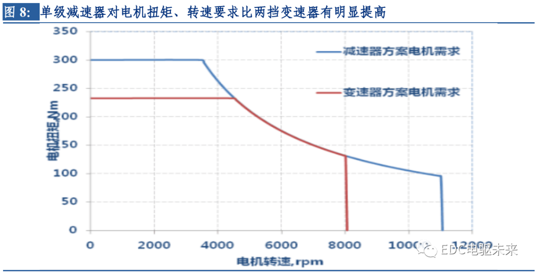

③单级减速器方案相对于两挡变速器方案对电机的要求明显更高,需要电机有更高的功率和最高转速。虽然单级减速器方案可以通过提高电机性能(采用大功率大扭矩电机)来弥补部分缺陷,但是使用更高功率的电机会使电机成本和能耗上升。比如特斯拉Roadster 最初计划采用 180kW 的电机搭配两挡变速器,但自行开发的两挡变速器质量存在问题,只能采用单级减速器,为了保持相同的性能,采用了 240KW 的电机。但是电机功率的提升,也导致电机成本、能耗上升,并且对电机能耗和再加速能力的改善有限。图 8 反映了某纯电动轿车基于相同的驾驶性能目标下,不同方案对于电机性能的要求。其中,蓝线表示单级减速器方案的电机扭矩和转速的关系,最大转速为 11000rpm,最大扭矩为 300Nm。红线表示多挡变速器的电机扭矩和转速关系,最大转速仅需 8000rpm,最大扭矩不到 250Nm。单级减速器方案相对于两挡变速器方案对电机的要求明显更高。

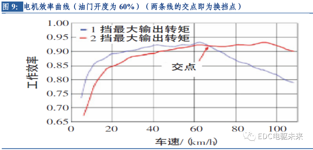

多挡变速器可以提升电机工作效率。根据论文《多挡电驱动系统经济性分析》(朱波;李宇航;张农;王金桥;汪跃中;多挡电驱动系统经济性分析[J];汽车工程师;2018(6):34-37)中的数据,当汽车中高速运行时,使用单级减速器的电机工作效率从 90%-93%随着车速的提升逐渐下降到 80%以下,而以两挡行驶则仍然使电机工作效率维持在 90%以上。如图9 所示,在 2 条曲线交点(换挡点)的左边,电动汽车以 1 挡行驶将比以 2 挡行驶有更高的电动机效率。同时,在换挡点的右边,电动汽车以 2 挡行驶将比以 1 挡行驶有更高的电动机效率。因此,为了使电动机获得最大的运行效率,在换挡点的左边时汽车应以 1 挡行驶,在换挡点的右边时汽车应以 2 挡行驶。

多挡变速器可以降低对电机性能要求,不像单级减速器要求电机有较大的储备功率。多挡变速器能够维持电动机处于最高效率的工作水平,达到动力输出的最优化,在同样的输出要求下两挡变速器只需匹配更小功率的电机即可,不需要使用 18000rpm 以上的高性能电机就能使电动车的最大车速达到 200km/h 甚至是 250km/h。

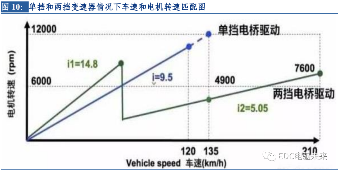

动力性能层面:多挡变速器可以使电动车具有更高的最高车速和加速性能。电动车为了获得起步时较大的扭矩,需要较大的减速比以便把电机输出的扭矩放大以驱动汽车,一般单级减速器的减速比在 8-10 之间,但是较大的减速比同时意味着最高车速不会太高。如图 10 所示,比如采用最高转速 12000rpm 的电机,减速比为 9.5 的单级减速器时,其对应的最高车速约 135km/h。而采用两挡变速器,其一挡速比可以更高(从 9.5 提升至 14.8),起步时扭矩更大,加速性能更好;二挡速比 5.05,在车速上来后,可从一挡切换到二挡,这样就不需要电机持续提高转速来使车速提高,并且切换到二挡之后可以拥有更高的扭矩,有更高的最高车速及加速性能。

如图 10 所示,如果采用一挡电桥,车辆时速达到 120 公里时,电机转速接近 12000 转,而采用两挡电桥,车辆时速达到 210 公里时,电机转速只有 7600 转,这可以明显减轻电机高转速产生的噪音。

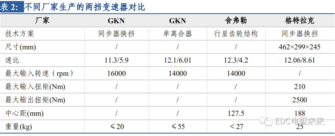

1.3.1 目前多家厂商竞相发布多挡变速器,开始在电动车上推广,以两挡变速器为主
由于电机的能耗变化没有发动机那么大,所以不需要如燃油车变速器采用 6-10 个挡位尽可能地匹配发动机的工况。综合成本与性能考虑,目前电动车多挡变速器主要以两挡变速器为主。随着电动车技术的发展,整车和零部件厂商竞相发布多挡变速器,开始在电动车上推广。吉凯恩、博世、舍佛勒、格特拉克等都已发布两挡变速器。2019 年保时捷首款纯电动汽车 Taycan 在国内正式销售,搭载 2 挡变速器。长安 CS75 PHEV、长城 P8 等混动车型搭载了 2 挡变速器。

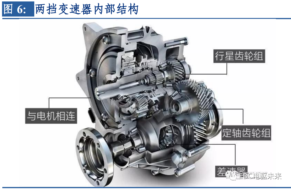

行星齿轮结构有结构紧凑、抗冲击能力强、传动比大、传动效率高的优点,但是结构复杂、制造和安装也较困难。目前舍费勒采用此技术,并已应用于长安 CS75 PHEV 和长城 P8 等混动车型上,另外保时捷自主研发的行星齿轮结构变速器也已应用于其纯电动汽车 Taycan 上。综合来看,行星齿轮结构具有其他结构没有的诸多优点,随着技术的发展和大规模量产,其制造难度大和成本高的问题也有望解决,且目前已应用于具体车型上,有望在未来成为技术主流。

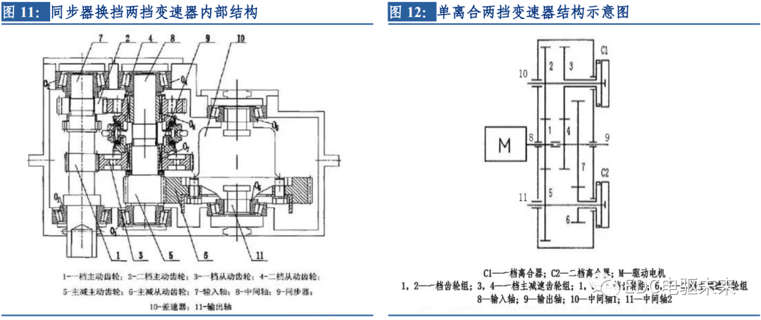

①同步器换挡(AMT) 目前电动汽车的 AMT 变速器都是将变速器、主减速器和差速器进行一体化设计,如图 11 所示,同步器换挡的两挡变速器由输入轴、中间轴、输出轴、差速器、一挡齿轮组、二挡齿轮组、主减速齿轮组和同步器组成。其中输入轴与电机连接,轴上布置一挡和二挡的主动齿轮;中间轴布置一挡和二挡的从动齿轮,以及主减速主动齿轮;主减速从动齿轮与主减速主动齿轮啮合,将中间轴输出的速度进行固定比例的减速;差速器使左右车轮能在汽车拐弯时进行差速行驶;同步器布置于中间轴两从动齿轮之间,有的结构也将同步器布置在输入轴上。通过控制同步器的左右移动让不同挡位的从动齿轮与中间轴同步转速,实现不同挡位的切换,从而使变速器以不同传动比输出动力。
目前此种技术较为成熟,国内使用此技术的厂家包括中科深江、江苏金润等,国外的生产厂家有 GKN、格特拉克。最大的缺点就是换挡时存在动力中断。但是同步器换挡的两挡变速器相较于单级减速器的结构仅多出一套齿轮组、一套同步器及其执行机构,从结构的简易程度和成本考虑,为目前两挡变速器的最优方案。
②单离合器结构单离合器换挡的两挡变速器具有两个分开的离合器,分别控制两个挡位的动力输入。这种两挡变速器由输入轴、中间轴、差速器、一挡齿轮组、二挡齿轮组、两个主减速齿轮组和两个离合器组成,如图 12 所示。齿轮 1 分别做一挡和二挡的主动齿轮,一挡从动齿轮与中间轴 1 相接,中间轴与离合器 C1 内毂连接,一挡主减速主动齿轮与离合器 C1 外毂连接。二挡从动齿轮与中间轴 2 相接,中间轴 2 与离合器 C1 内毂连接,二挡主减速主动齿轮与离合器 C2 外毂连接。挂一挡时,离合器 C1 接合、C2 分离,实现一挡动力的传输。挂二挡时,离合器 C2 接合、C1 分离,实现二挡动力的传输。采用两个单离合器进行换挡,离合器的分离与接合平顺,可实现无动力中断换挡,整车舒适性更好。但体积较大、质量较重、成本较高,适用于大型电动汽车。

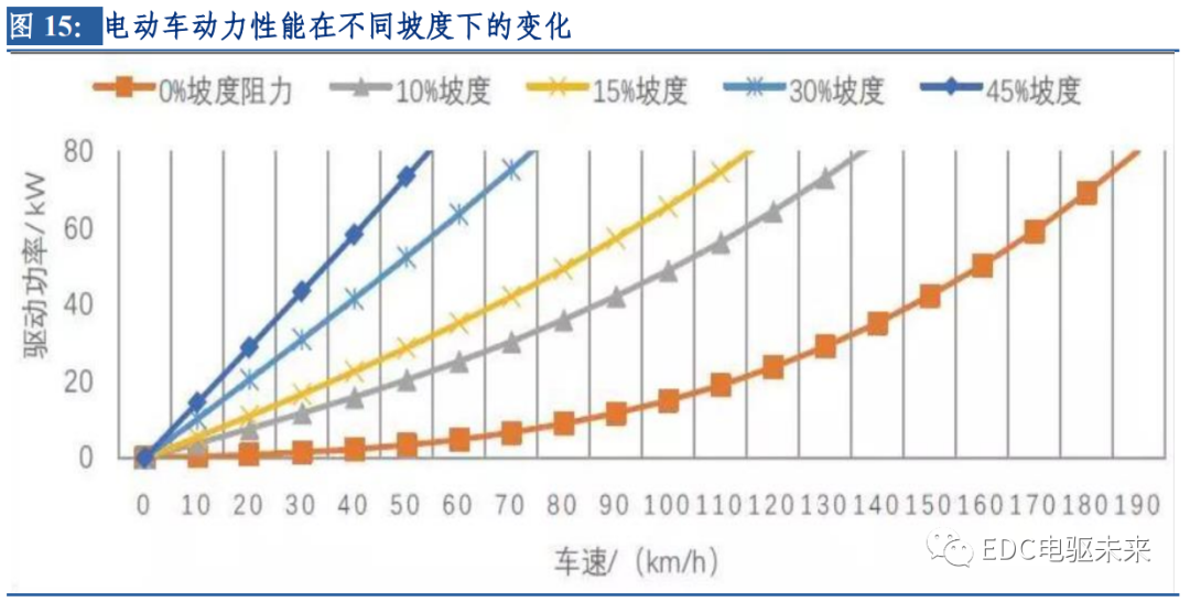

增加变速器挡位可以提升纯电动车的爬坡能力。图 15 显示,同样的功率下,不同坡度,车速明显不同,而最大爬坡度对应的车速与水平路面对应的车速相差 4 倍左右,四挡变速器通过增加挡位设置,能进一步增加车轮与电机间的转速比,提升电动车爬坡能力。

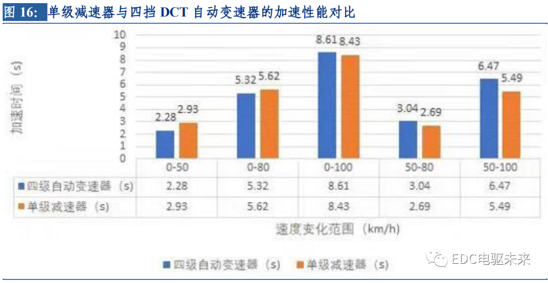

在低速段急加速,4DCT 加速性能优势明显,但到了中途急加速段,4DCT 升入更高挡位,加速性能处于劣势。图 16 反映了某纯电动车搭载不同种类变速器的加速时间对比。从 0加速到 50km/h 和从 0 加速到 80km/h 时,电动车搭载 4 挡变速器所用时间更短。从 0 加速到 100km/h,从 50km/h 到 80km/h,从 50 km/h 到 100km/h,电动车搭载单级减速器所用时间更短,原因是 4 挡减速器在换挡时需要耗费时间。
