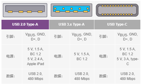

本例中使用的控制器IC与多种USB连接器类型和充电器特性兼容,如表1所示。我们来看一下单个控制器在USB Type-C 5 V、3 A解决方案(15 W)中如何工作。

表1.LT8698S/LT8698S-1与多种USB连接器类型、充电器协议和数据接口的兼容性
